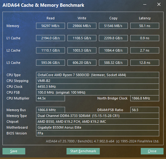

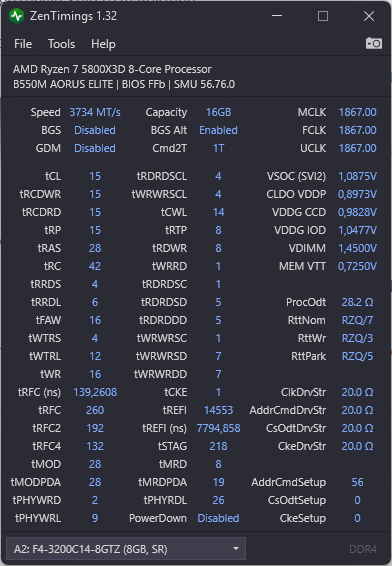

Seliakos Δημοσ. 5 Σεπτεμβρίου 2024 Δημοσ. 5 Σεπτεμβρίου 2024 (επεξεργασμένο) 2 ώρες πριν, PadPoet είπε Επανέρχομαι για γνωμούλες και συμβουλές. Το σύστημα έτσι εδώ είναι βράχος, το δουλεύω όλο το καλοκαίρι με το δωμάτιο να βράζει πολλές φορές και δεν έχει βγάλει κιχ. Παιχνίδια, εφαρμογές, όλα οκ. Καμία μπλε οθόνη, κανένα restart, κανένα κόλλημα. Αλλά έχω το μικρόβιο να δω αν μπορώ να ρίξω λίγο το latency, αν μπορώ να κάνω το GDM disabled κλπ. Συχνότητα και volt στις RAM δεν με νοιάζει να ανεβάσω, μόνο να δω αν μπορώ να κάνω κάτι με τα secondary timmings. Κάθε συμβουλή δεκτή. Crucial Ballistix 64gb (2X32gb), Micron B-die, 5800X σε ECO mode. Θα μπορούσες να χρησιμοποιήσεις τα settings που λειτουργώ στο δικό μου σύστημα (από τον Δεκέμβριο του 23). Επεξ/σία 5 Σεπτεμβρίου 2024 από Seliakos 1
PadPoet Δημοσ. 5 Σεπτεμβρίου 2024 Δημοσ. 5 Σεπτεμβρίου 2024 8 minutes ago, Seliakos said: Θα μπορούσες να χρησιμοποιήσεις τα settings που λειτουργώ στο δικό μου σύστημα (από τον Δεκέμβριο του 23). Μια χαρά settings. Αλλά δεν νομίζω ότι θα πάρει μερικές τιμές, ιδίως ProcOdt και tRFC μιας και εσύ έχεις 16gb (2X8gb) και εγώ 64gb (2X32gb). Για GDM disabled εδωσες παραπάνω VDIMM σε σχέση με enabled?
Seliakos Δημοσ. 5 Σεπτεμβρίου 2024 Δημοσ. 5 Σεπτεμβρίου 2024 3 λεπτά πριν, PadPoet είπε Για GDM disabled εδωσες παραπάνω VDIMM σε σχέση με enabled? Έδωσα ακριβώς το ίδιο ρεύμα στις μνήμες και με GDM on. Πιο κάτω δεν πάει με αυτά τα timingκαι με την συγκεκριμένη mobo που έχω.
kkatzos Δημοσ. 5 Σεπτεμβρίου 2024 Δημοσ. 5 Σεπτεμβρίου 2024 (επεξεργασμένο) 16 λεπτά πριν, PadPoet είπε Μια χαρά settings. Αλλά δεν νομίζω ότι θα πάρει μερικές τιμές... Καμία τιμή δε θα πάρει γιατί έχετε τελείως διαφορετικές μνήμες. Micron DR εσύ και Samsung B-Die SR αυτός. 16 λεπτά πριν, PadPoet είπε Για GDM disabled Τα settings σου είναι οκ. Έλεγξε ότι το tPHYRDL είναι 26/26 και στα δύο κανάλια/DIMMs. Αν δεν είναι πρέπει να βάλεις το GDM = off και 2Τ για να γίνουν ή CL = 17 και GDM off + 1T αλλά έτσι μπορεί να μην είσαι σταθερός. Ούτε εγώ ήμουν αλλά έγινα έτσι. Επεξ/σία 5 Σεπτεμβρίου 2024 από kkatzos 1
Seliakos Δημοσ. 5 Σεπτεμβρίου 2024 Δημοσ. 5 Σεπτεμβρίου 2024 7 λεπτά πριν, kkatzos είπε Micron DR εσύ και Samsung B-Die SR αυτός. Τα SR είναι γενικά πιο ανοικτά ως προς το OC αντί των DS σωστά;
PadPoet Δημοσ. 5 Σεπτεμβρίου 2024 Δημοσ. 5 Σεπτεμβρίου 2024 (επεξεργασμένο) 7 minutes ago, Seliakos said: Τα SR είναι γενικά πιο ανοικτά ως προς το OC αντί των DS σωστά; Κατά πολύ 15 minutes ago, kkatzos said: Καμία τιμή δε θα πάρει γιατί έχετε τελείως διαφορετικές μνήμες. Micron DR εσύ και Samsung B-Die SR αυτός. Τα settings σου είναι οκ. Έλεγξε ότι το tPHYRDL είναι 26/26 και στα δύο κανάλια/DIMMs. Αν δεν είναι πρέπει να βάλεις το GDM = off και 2Τ για να γίνουν ή CL = 17 και GDM off + 1T αλλά έτσι μπορεί να μην είσαι σταθερός. Ούτε εγώ ήμουν αλλά έγινα έτσι. Διάβαζα χθες το thread και το είχα τσεκάρει, ίδιες τιμές έχω σε tPHYRDL, τουλάχιστον το ZenTimings αυτό λέει όταν αλλάζω dimms στην κάτω καρτέλα. Οπότε πρώτο βήμα απλά αλλάζω GDM off? Και αν δεν το πάρει ή έχω errors αλλάζω τα drive strength όπως στην φωτό που έκανες link; Επίσης γιατί μειώνουν πολλοί το tRCDWR κατά πολύ; Πχ το βάζουν 8 ή 10. Υπάρχει κάποιο safe setting να δοκιμάσω αντί του 16; Επεξ/σία 5 Σεπτεμβρίου 2024 από PadPoet
kkatzos Δημοσ. 5 Σεπτεμβρίου 2024 Δημοσ. 5 Σεπτεμβρίου 2024 11 λεπτά πριν, Seliakos είπε Τα SR είναι γενικά πιο ανοικτά ως προς το OC αντί των DS σωστά; Μόνο ότι κάνουν πιο εύκολα GDM off + 1T. Και αν πας για ρεκόρ θα κάνουν πιο εύκολα 5500MHz. 🤣 7 λεπτά πριν, PadPoet είπε Οπότε πρώτο βήμα απλά αλλάζω GDM off? Δεν ασχολείσαι καθόλου. Αφού έχεις 26/26 δεν το κάνεις 2Τ. Ίσως χάσεις λίγο. Για να το κάνεις GDM off + 1T χρειάζεσαι μονό CL (17 ή 15 αν είσαι έξτρα τυχερός). 9 λεπτά πριν, PadPoet είπε Επίσης γιατί μειώνουν πολλοί το tRCDWR κατά πολύ; Πχ το βάζουν 8 ή 10. Υπάρχει κάποιο safe setting να δοκιμάσω αντί του 16; Γιατί δίνει κάτι ψιλά σε writes. Δοκιμάζεις και αποφασίζεις.
Seliakos Δημοσ. 5 Σεπτεμβρίου 2024 Δημοσ. 5 Σεπτεμβρίου 2024 7 λεπτά πριν, kkatzos είπε Και αν πας για ρεκόρ θα κάνουν πιο εύκολα 5500MHz. 🤣 Lol με b550m aorus elite ddr4 δεν πλησιάζω αυτές τις τιμές ακόμα και ο ίδιος ο Θεός να το πει. -Μην μου βάζεις ιδέες όμως χαχαχα
PadPoet Δημοσ. 5 Σεπτεμβρίου 2024 Δημοσ. 5 Σεπτεμβρίου 2024 9 minutes ago, kkatzos said: Μόνο ότι κάνουν πιο εύκολα GDM off + 1T. Και αν πας για ρεκόρ θα κάνουν πιο εύκολα 5500MHz. 🤣 Δεν ασχολείσαι καθόλου. Αφού έχεις 26/26 δεν το κάνεις 2Τ. Ίσως χάσεις λίγο. Για να το κάνεις GDM off + 1T χρειάζεσαι μονό CL (17 ή 15 αν είσαι έξτρα τυχερός). Γιατί δίνει κάτι ψιλά σε writes. Δοκιμάζεις και αποφασίζεις. Οπότε δεν εχω κανενα benefit αν απλά βάλω GDM off στο BIOS με τις τιμές που έχω τώρα; Αν όχι καλώς, τα αφήνω όπως έχουν. ProcODT και τίποτε άλλο έχει νόημα να μειώσω; Να σου δώσω να καταλάβεις θέλω να μειώσω λίγο το latency αν γίνεται με ασφάλεια.
Seliakos Δημοσ. 5 Σεπτεμβρίου 2024 Δημοσ. 5 Σεπτεμβρίου 2024 12 λεπτά πριν, PadPoet είπε ProcODT Από ότι έχω διαβάσει αυτό είναι υπεύθυνο για τον χρόνο της προσπελάσεως των δεδομένων (Πόσο γρήγορα διαβάζει τα δεδομένα). Θα μπορούσες να το κατεβάσεις στο 36.9Ω το κακό με αυτό είναι ότι στην υπερβολική πτώση αυτής της τιμής πχ 28.2Ω χρειάζεσαι και το ανάλογο ρεύμα στις μνήμες! 39 λεπτά πριν, PadPoet είπε τα αφήνω όπως έχουν. Μια παράθεση αδελφέ στο AIDA64 βλέπω ότι τρέχεις την Bios Version F15 θα σου πρότεινα να αναβαθμίσεις τη έκδοση της στην F20b από το site του κατασκευαστή της https://www.gigabyte.com/Motherboard/B550I-AORUS-PRO-AX-10/support#support-dl μιας και η AGESA version βοηθάει πάρα πολύ στην αξιοπιστία και σταθερότητα των μνημών! 1
just getting started Δημοσ. 5 Σεπτεμβρίου 2024 Δημοσ. 5 Σεπτεμβρίου 2024 (επεξεργασμένο) 14 hours ago, kkatzos said: procODT 36.9 Και στοχεύεις σε 17-20-20 (και tRCDWR όσο χαμηλότερα είσαι σταθερός, 8/10/κτλ) Hynix δεν είναι οι μνήμες σου; Βλέπω 1.35V έχουν στο XMP. Άρα στο 3800 17-20-20 θα είσαι κάτω από 1.4V. Επίσης βλέπω περιθώριο να ρίξεις το tRFC. Όπως σωστά είπες, με procODT 36.9 και tRCDRD 20 και tRP 21 (στο 20 πετάει errors στο 20λεπτο δυστυχώς) περνάει TM5 στα 1.4v 3 ώρες που το είχα. Τώρα δοκιμάζω 1.37v και είναι ήδη μιάμιση ώρα χωρίς λάθη. Το περίεργο είναι ότι όταν έκανα τις πρώτες δοκιμές με GDM on + 1T, αλλά tCL = 16 (και tRCDRD 19 αντί για 20), κάτω από 1.41v έβγαζε errors... Πρακτικά δηλαδή σε εμένα είναι πιο εύκολο το GDM off, ή είναι λόγω του αυξημένου tCL?? Edit: έβγαλε 3 κύκλους TM5 anta extreme και άλλους 30 κύκλους 1usmus καπάκι στα 1.37v με αυτά τα timings. Επεξ/σία 6 Σεπτεμβρίου 2024 από just getting started

just getting started Δημοσ. 8 Σεπτεμβρίου 2024 Δημοσ. 8 Σεπτεμβρίου 2024 Καλησπέρα, μετά από μερικές δοκιμές με tRFC (και 1.37v), κατέληξα εδώ: Οτιδήποτε κάτω από 500 τρώει bsod λίγο αφού μπει windows. Στα 512-528 που δοκίμασα μετά, παρόλη την αισθητή βελτίωση στο Aida, κάθε φορά που το έτρεχα είχα και διαφορετικά αποτελέσματα, ειδικά μετά από TM5 (ίσως ζεσταίνονταν τα dimms?). Επίσης δυο φορές σταμάτησε μόνο του το TM5 το stress test. Πρώτη φορά το βλέπω αυτό. Δείγμα αστάθειας? Τέλος πάντων, στα 532 βγάζει τα πάνω κάθε φορά που το τρέχω και πέρασε 1usmus + anta extreme 3 κύκλους. Εδώ 3600 xmp Spoiler Και εδώ 3800 με τα πάνω timings: Spoiler Σχεδόν 15% πάνω τα average, 13% min, 16% τα max. Καλά, σε σχέση με 3200 η διαφορά είναι μέρα με τη νύχτα. Έχει νόημα να δοκιμάσω τίποτα tCL 16, GDM off + 2T ?? Ή το αφήνω ως έχει? Ή ρίχνω ρεύματα soc/vddp/ccd/iod?
