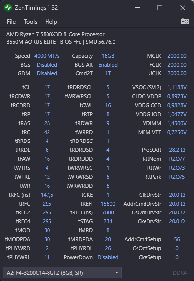

Για GDM disabled εδωσες παραπάνω VDIMM σε σχέση με enabled?
Έδωσα ακριβώς το ίδιο ρεύμα στις μνήμες και με GDM on. Πιο κάτω δεν πάει με αυτά τα timingκαι με την συγκεκριμένη mobo που έχω.
16 λεπτά πριν, PadPoet είπε
Μια χαρά settings. Αλλά δεν νομίζω ότι θα πάρει μερικές τιμές...
Καμία τιμή δε θα πάρει γιατί έχετε τελείως διαφορετικές μνήμες. Micron DR εσύ και Samsung B-Die SR αυτός.
Για GDM disabled
Τα settings σου είναι οκ.
Έλεγξε ότι το tPHYRDL είναι 26/26 και στα δύο κανάλια/DIMMs.
Αν δεν είναι πρέπει να βάλεις το GDM = off και 2Τ για να γίνουν
ή
CL = 17 και GDM off + 1T αλλά έτσι μπορεί να μην είσαι σταθερός.
Ούτε εγώ ήμουν αλλά έγινα έτσι.

7 λεπτά πριν, kkatzos είπε
Τα SR είναι γενικά πιο ανοικτά ως προς το OC αντί των DS σωστά;

Διάβαζα χθες το thread και το είχα τσεκάρει, ίδιες τιμές έχω σε tPHYRDL, τουλάχιστον το ZenTimings αυτό λέει όταν αλλάζω dimms στην κάτω καρτέλα.
Οπότε πρώτο βήμα απλά αλλάζω GDM off? Και αν δεν το πάρει ή έχω errors αλλάζω τα drive strength όπως στην φωτό που έκανες link;
Επίσης γιατί μειώνουν πολλοί το tRCDWR κατά πολύ; Πχ το βάζουν 8 ή 10. Υπάρχει κάποιο safe setting να δοκιμάσω αντί του 16;

11 λεπτά πριν, Seliakos είπε
Μόνο ότι κάνουν πιο εύκολα GDM off + 1T.
Και αν πας για ρεκόρ θα κάνουν πιο εύκολα 5500MHz. 🤣
7 λεπτά πριν, PadPoet είπε
Δεν ασχολείσαι καθόλου. Αφού έχεις 26/26 δεν το κάνεις 2Τ. Ίσως χάσεις λίγο.
Για να το κάνεις GDM off + 1T χρειάζεσαι μονό CL (17 ή 15 αν είσαι έξτρα τυχερός).
9 λεπτά πριν, PadPoet είπε
Γιατί δίνει κάτι ψιλά σε writes. Δοκιμάζεις και αποφασίζεις.

Οπότε δεν εχω κανενα benefit αν απλά βάλω GDM off στο BIOS με τις τιμές που έχω τώρα; Αν όχι καλώς, τα αφήνω όπως έχουν.
ProcODT και τίποτε άλλο έχει νόημα να μειώσω; Να σου δώσω να καταλάβεις θέλω να μειώσω λίγο το latency αν γίνεται με ασφάλεια.
12 λεπτά πριν, PadPoet είπε
ProcODT
Από ότι έχω διαβάσει αυτό είναι υπεύθυνο για τον χρόνο της προσπελάσεως των δεδομένων (Πόσο γρήγορα διαβάζει τα δεδομένα). Θα μπορούσες να το κατεβάσεις στο 36.9Ω το κακό με αυτό είναι ότι στην υπερβολική πτώση αυτής της τιμής πχ 28.2Ω χρειάζεσαι και το ανάλογο ρεύμα στις μνήμες!

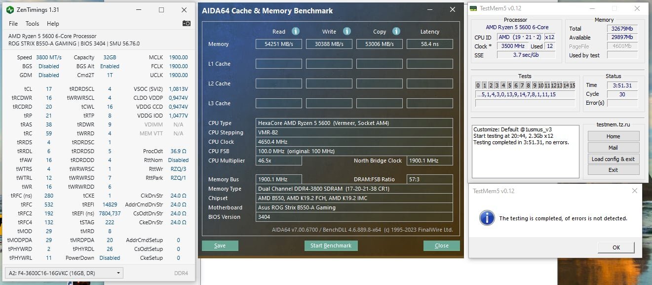

Καλησπέρα, μετά από μερικές δοκιμές με tRFC (και 1.37v), κατέληξα εδώ:
Messenger_creation_FFEB5F93-05C4-49E8-957E-1BAE6AE9D0C0.jpeg.db8107357fba3ad2925569ab089b4204.jpeg
Οτιδήποτε κάτω από 500 τρώει bsod λίγο αφού μπει windows. Στα 512-528 που δοκίμασα μετά, παρόλη την αισθητή βελτίωση στο Aida, κάθε φορά που το έτρεχα είχα και διαφορετικά αποτελέσματα, ειδικά μετά από TM5 (ίσως ζεσταίνονταν τα dimms?). Επίσης δυο φορές σταμάτησε μόνο του το TM5 το stress test. Πρώτη φορά το βλέπω αυτό. Δείγμα αστάθειας?
Τέλος πάντων, στα 532 βγάζει τα πάνω κάθε φορά που το τρέχω και πέρασε 1usmus + anta extreme 3 κύκλους.

Δεν είναι σταθερό και φαίνεται απο το write bandwidth στο AIDA. Πρέπει να έχεις 30400 (μέχρι -2 είσαι οκ, παρακάτω οχι)
Αν όμως δεν φαίνονται errors, πώς μπορώ να βρω τι προκαλεί την αστάθεια?
Να δοκιμάσω άλλο stress test αντί για TM5, δοκιμάζοντας όλα τα timings από την αρχή λες?
Δεν παίζει άρα η διαφορά από τα 30400 να είναι κάποιο variance των windows ε?
