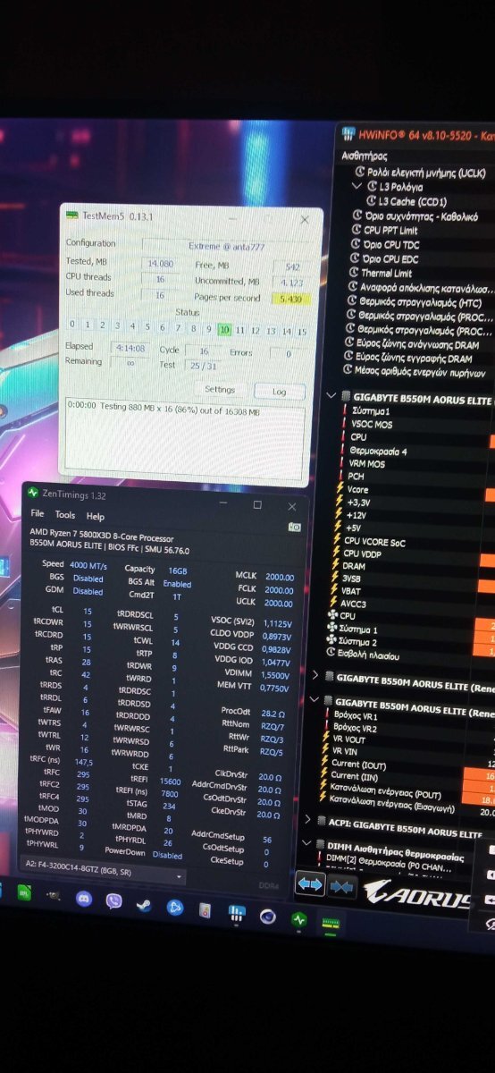

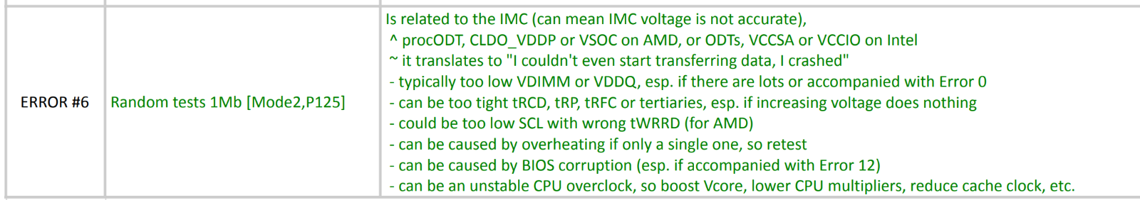

kostas_anes Δημοσ. 13 Σεπτεμβρίου 2024 Δημοσ. 13 Σεπτεμβρίου 2024 57 λεπτά πριν, Seliakos είπε Χαίρετε αδελφέ σε ευχαριστώ θερμά για το σχόλιο σου, μπορείς να μου εξηγήσεις όμως τον λόγο για τον οποίο μετά τις 15 ώρες, (μου πέταγε σφάλματα (#6), το οποίο διόρθωσα κατεβάζοντας το ρεύμα των μνημών και ρίχνοντας το το PROCODT); Ο δημιουργός του TM5 λέει ότι το συγκεκριμένο σφάλμα έχει να κάνει με τον ανασυγχρονισμό της διαπεράσεις των δεδομένων μεταξύ του επεξεργαστή και των μνημών και ότι παίζει ρόλο η θερμοκρασία. Επομένως είναι αυτό που μου ανέφερες παραπάνω η αλλαγή της θερμοκρασίας του δωματίου και πίστεψε με εδώ που μένω, είναι φως φανάρι το πώς αλλάζει! Σε όλα παίζει ρόλο η θερμοκρασία. Και όχι μόνο του δωματίου. Στο case τελείως άλλη θερμοκρασία πχ έχεις αν στρεσάρεις μόνο CPU, άλλη άμα στρεσάρεται και κάρτα. Άν η μνήμη είναι 1C από την αστάθεια, όταν μπει και η κάρτα στο παιχνίδι θα υπάρξει θέμα (χώρια για καλοκαίρι κτλ). Το error 6 από ότι ξέρω, δείχνει θέμα στον IMC, όχι στην μνήμη την ίδια. Mάλιστα ο 1usmus δεν θυμάμαι να λέει για κατέβασμα σε VDIMM, ίσα ίσα το αντίθετο. Μάλλον το procODT έκανε την δουλειά. 1 ώρα πριν, Seliakos είπε Όπως πχ τα ολοκληρωμένα κυκλώματα Hynix,Micron και Samsung; Oι μνήμες γενικά προτιμούν ελαφρώς αυξημένες θερμοκρασίες σε σχέση με θερμοκρασία δωματίου (30-40C), σε συνθήκες ψύχους δεν δουλεύουν καθόλου καλά (κάτω από τους 0C δεν δουλεύουν καθόλου οι περισσότερες) και μετά προς τα πάνω έχουν όλο και χειρότερες επιδόσεις μέχρι τους 80-90C όπου και πάλι δεν λειτουργούν.
Devastor Δημοσ. 13 Σεπτεμβρίου 2024 Δημοσ. 13 Σεπτεμβρίου 2024 4 hours ago, kostas_anes said: Το error 6 από ότι ξέρω, δείχνει θέμα στον IMC, όχι στην μνήμη την ίδια. Mάλιστα ο 1usmus δεν θυμάμαι να λέει για κατέβασμα σε VDIMM, ίσα ίσα το αντίθετο. Μάλλον το procODT έκανε την δουλειά. Αυτά είναι για 1usmus config. ANTA τρέχει ο παλήκαρος 2 1

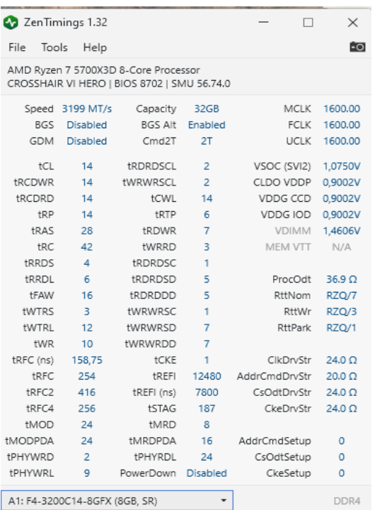

Inler Δημοσ. 13 Σεπτεμβρίου 2024 Δημοσ. 13 Σεπτεμβρίου 2024 (επεξεργασμένο) FlareX 4Χ8 3200 CL14 είναι σταθερές σε Χ370 Crosshair VI Hero Τι μπορώ να πειράξω; Ένα παράδοξο ότι ενώ δίνω manual 1.38 ρεύμα το bios διαβάζει 1.46 όπως φαίνεται και εδώ. Επεξ/σία 13 Σεπτεμβρίου 2024 από Inler 1
kostas_anes Δημοσ. 13 Σεπτεμβρίου 2024 Δημοσ. 13 Σεπτεμβρίου 2024 4 λεπτά πριν, Inler είπε FlareX 4Χ8 3200 CL14 είναι σταθερές σε Χ370 Crosshair VI Hero Τι μπορώ να πειράξω; Ένα παράδοξο ότι ενώ δίνω manual 1.38 ρεύμα το bios διαβάζει 1.46 όπως φαίνεται και εδώ. Δες μηπως μπορεις να ριξεις παραπανω το tRFC. Σε b-die το εχω καταφερει και στα 125-130ns, οποτε ισως να εχεις καποιο περιθωριο ακομα. Για το VDIMM δεν ξερω να σου πω, δες ισως και hwinfo αν διαβαζει το ιδιο. Μονη σιγουρια εδω ειναι πολυμετρο δυστυχως.
