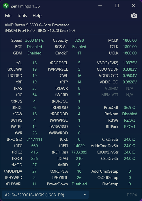

Λογικά έχεις tPHYRDL mismatch και χάνεις από εκεί 1-2 fps.
ίδια τιμή έχουν
2 ώρες πριν, kkatzos είπε
Λογικά για CL16 θα είσαι καλύτερα με GDM = on
αυτό όντως έκανε διαφορά και βλέπω +3% σταθερά
έριξα και τα timings περισσότερο (rrcdwr/d ,trp,tras,trc)
κατα λάθος έριξα και τα timings των tRFC (τα είχα καρφωτά απο XMP μιας και στο auto δεν έπαιρνε τις XMP τιμες)
καμια ιδέα για επιπλέον σκάλισμα ?

Εγώ προσωπικά βλέπω ΠΟΛΛΑ λάθη στα timings σου και τα περισσότερα τα έχεις αφήσει auto. Έτσι δεν θα δείς καμια διαφορά.

Ρίξε το tRFC όσο παίρνει. Το καλό είναι ότι έχεις ελάχιστο περιθώριο λάθους με αυτό, μόλις πάει παρακάτω από ότι σηκώνει θα φας bsod (ή θα είσαι ακριβώς στην κόψη).
Με dr που είσαι, πολλαπλάσιο του 16 νομίζω πρέπει να είναι.

αυτό έκανα τελικά , μηδέν FPS με νορμάλ ρυθμίσεις benchmark . Ειδικά σε CP και Tomb Raider είμαι σε αρκετά σημεία cpu limited . Το CP άντε να πήρε 5-8 fps απο 140 , το Tomb Raider 150-152 δεν ήταν μετρήσιμο
Απο 3600 που έριξα και άλλο τα timings
Spoiler
κατέληξα σε XMP (3200) , απλά έριξα κάποιες τιμές. Φυσικά μηδέν διαφορές σε fps απο stock XMP.
για πες καμια ιδέα για τα timings στα 3600 .

με τα αρχικά settings σε 3600 που είχα , δεν έχω errors τρέχοντας TestMem5 , αλλά δε βλέπω και διαφορά σε fps (απο 3200)
Spoiler
edit3 edit4 και λίγο ποιο σφικτές :
Spoiler
Για το core streching που λες , σε stress test βλέπω στο hwinfo το effective clock τέρμα (edit 4.45 όχι 4.6) , edit2 και σε TestMem 4.64 , άρα κομπλέ ή όχι ?
