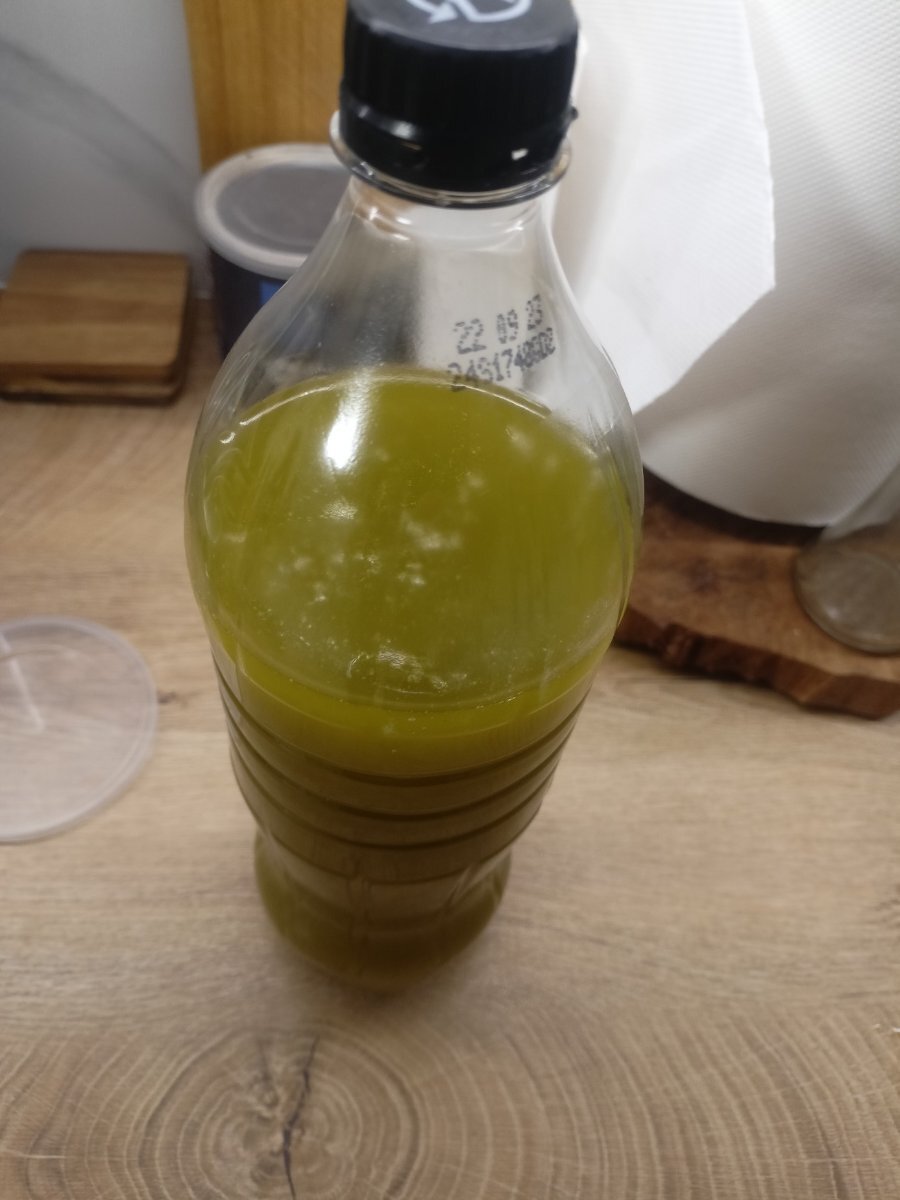

Τι συμβαίνει με αυτό το λάδι?
Ήταν σε τενεκέ σε αποθήκη.
Η σοδια ήταν Δεκέμβρης τους 2021.

Είχε μαζέψει μουργα ο τενεκές 2 χρόνια ακουνητος και ανακατεύτηκε μόλις τον σήκωσες να γεμίσεις το μπουκάλι, άστο 1-2 μέρες να κάτσει να δούμε, αλλά γενικά καλό είναι να μην το αφήνεις σε τενεκέ τόσο πολύ καιρό
Για να δούμε......
Ωστόσο μυρωδιά και γεύση είναι οκ

ε, τι να συμβει? καταναλωσε το υπ ευθυνη σου😃
