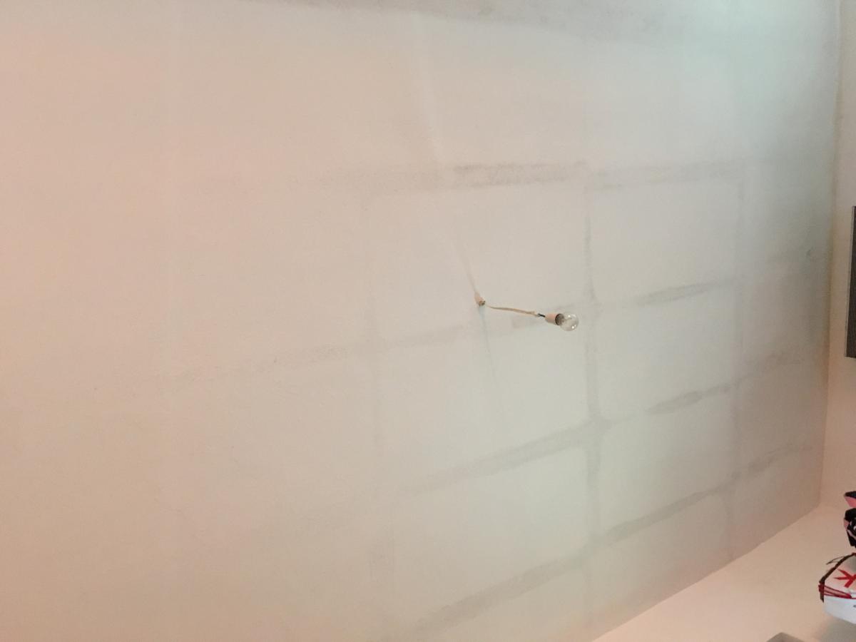

zoranb Δημοσ. 16 Αυγούστου 2017 Δημοσ. 16 Αυγούστου 2017 Αυό έχει συμβεί στην οροφή δωματίου. Ξέρει κάνεις περί τίνος πρόκειται κ γιατί; 1
Super Moderators billdanos Δημοσ. 16 Αυγούστου 2017 Super Moderators Δημοσ. 16 Αυγούστου 2017 Υγρασία από το ξύλινο πλέγμα της οροφής.
papoys1 Δημοσ. 16 Αυγούστου 2017 Δημοσ. 16 Αυγούστου 2017 Μαυρίλα μάλλον από το περίργαμμα της μόνωσης που έχει τοποθετηθεί κατά την κατασκευή. Έχει ταράτσα πάνω από το ταβάνι;;;;;; Αν ναι θα ήταν άσχημο να είναι υγρασία σε όλη την επιφάνεια.
soteras Δημοσ. 16 Αυγούστου 2017 Δημοσ. 16 Αυγούστου 2017 Το ταβανι ειναι ψευδεροφη αν ναι λογικα εχει ποτησει υγρασια και εχει κανει σημαδια στης βασεις του.Αλλιως δεν μου ερχετε κατι 1
zoranb Δημοσ. 16 Αυγούστου 2017 Μέλος Δημοσ. 16 Αυγούστου 2017 Δεν ειναι ψευδοροφή οχι Μαυρίλα μάλλον από το περίργαμμα της μόνωσης που έχει τοποθετηθεί κατά την κατασκευή. Έχει ταράτσα πάνω από το ταβάνι;;;;;; Αν ναι θα ήταν άσχημο να είναι υγρασία σε όλη την επιφάνεια. Εχει ταράτσα ναι. Λες πως ειναι υγρασία που την απορροφά απο την ταράτσα ή απο τη διαφορά θερμοκρασίας απο μέσα απο το δωμάτιο;
Πανος999 Δημοσ. 16 Αυγούστου 2017 Δημοσ. 16 Αυγούστου 2017 υγρασια φυσικα..Αν δεν κανεις ''αμεσα'' καλη μονωση στην ταρατσα σου,θα σταζει το ταβανι.. Παθων.... 1
Super Moderators billdanos Δημοσ. 16 Αυγούστου 2017 Super Moderators Δημοσ. 16 Αυγούστου 2017 Ξύλινο πλέγμα; Δηλαδή; Και από ξύλο να μην είναι (όπως σε παλιά σπίτια με σκεπή) σίγουρα υπάρχει από πάνω ένα πλέγμα στα σημεία που βλέπεις τα σημάδια. Από την υγρασία που σχηματίστηκε βλέπεις τα σημάδια στα σημεία αυτά.
papoys1 Δημοσ. 16 Αυγούστου 2017 Δημοσ. 16 Αυγούστου 2017 Δεν ειναι ψευδοροφή οχι Εχει ταράτσα ναι. Λες πως ειναι υγρασία που την απορροφά απο την ταράτσα ή απο τη διαφορά θερμοκρασίας απο μέσα απο το δωμάτιο; Αφού είναι ταράτσα το πιο πιθανό υγρασία η οποία τώρα λόγω της ζέστης του μπετού θα ξεράσει πάνω ή κάτω. Το καλίτερο να φωνάξεις κάποιο ειδικό μονώσεων να δει και να σου πει τι πρέπει να γίνει να προλάβεις χειρότερα. Εκτός και η ταράτσα είναι πρόσφατη δεν είχε αποβάλλει όλη την υγρασία και την έβγαλε τώρα.
zoranb Δημοσ. 16 Αυγούστου 2017 Μέλος Δημοσ. 16 Αυγούστου 2017 υγρασια φυσικα..Αν δεν κανεις ''αμεσα'' καλη μονωση στην ταρατσα σου,θα σταζει το ταβανι.. Παθων.... Εσένα τι συμπτώματα είχε το ταβάνι σου; Έκανε τα σχέδια τα δικά μου;Και από ξύλο να μην είναι (όπως σε παλιά σπίτια με σκεπή) σίγουρα υπάρχει από πάνω ένα πλέγμα στα σημεία που βλέπεις τα σημάδια. Από την υγρασία που σχηματίστηκε βλέπεις τα σημάδια στα σημεία αυτά.Δεν το καταλαβαίνω αυτο που λες για το "πλέγμα", πλέγμα από τι;
papoys1 Δημοσ. 17 Αυγούστου 2017 Δημοσ. 17 Αυγούστου 2017 Φίλε δες την ταράτσα σου από την πάνω μεριά. Αν είναι παλιά και δεις ότι ότι το μπετό έχει χάσει τη συνέχεια και τη δομή του πετώντας φλούδες η κομμάτια μπετού και γενικά μαυρίζει και πιάνει σαν μούσκλι υπάρχει πρόβλημα. Ειδικά αν δεις ότι μέσα από το μπετό έχουν προβάλλει σίδερα ή περισσότερο έχουν αρχίσει να σκουριάζουν να φουσκώνουν με συνέπεια να πιέζουν και να πετάνε κομμάτια μπετού φώναξε άμεσα τεχνικό πριν έρθει ο χειμώνας γιατί με κρύα βροχές ή περισσότερο χιόνια δεν μπορείς να κάνεις τίποτε. Με παραξενεύει όμως ότι τα σημάδια είναι σε όλη την επιφάνεια και όχι σε ορισμένα μόνο σημεία. Μήπως τελικά δεν είναι υγρασία αλλά κάποια αντίδραση από το τελευταίο βάψιμο που έδωσε άλλο χρωματισμό στα φύλλα της μόνωσης και άλλο στις ενδιάμεσες ραφές αυτού και μπαίνεις σε τζάμπα έξοδα μόνωσης. Είπαμε κάποιος τίμιος ειδικός και κάποιος που δεν θα έρθει απλά να σου τα πάρει θα σου τα πει καλίτερα. Εδώ απλά τα συζητάμε για να είμαστε λιγάκι υποψιασμένοι γιατί οι καιροί είναι δύσκολοι.
UsualSuspect__ Δημοσ. 17 Αυγούστου 2017 Δημοσ. 17 Αυγούστου 2017 Δεν το φτιάχνεις μη σου έρθει στο κεφάλι;
zoranb Δημοσ. 17 Αυγούστου 2017 Μέλος Δημοσ. 17 Αυγούστου 2017 Με παραξενεύει όμως ότι τα σημάδια είναι σε όλη την επιφάνεια και όχι σε ορισμένα μόνο σημεία. Μήπως τελικά δεν είναι υγρασία αλλά κάποια αντίδραση από το τελευταίο βάψιμο που έδωσε άλλο χρωματισμό στα φύλλα της μόνωσης και άλλο στις ενδιάμεσες ραφές αυτού και μπαίνεις σε τζάμπα έξοδα μόνωσης. Αυτό που λες μου φαίνεται σωστό αλλά δεν ξέρω γιατί είναι παράξενο που είναι σε όλη την επιφάνεια; Δεν μπορεί να υπάρχει διαρροή κ να απλώνεται παντού λες;Μπορεί άραγε να είναι απο τη διαφορά θερμοκρασίας του δωματίου κ της πλάκας της ταράτσας κ να δημιουργείται αυτο το θέμα;
nvel Δημοσ. 17 Αυγούστου 2017 Δημοσ. 17 Αυγούστου 2017 Αυτά είναι η υγρασία που δημιουργείται από τις θερμογέφυρες μεταξύ των στοιχείων της εσωτερικής θερμομόνωσης.
sphinxgr Δημοσ. 17 Αυγούστου 2017 Δημοσ. 17 Αυγούστου 2017 Το ίδιο έχω και εγώ. ΔΕΝ μπαίνει υγρασία απο την οροφή. Απλά δεν υπάρχει καλή μόνωση και λόγω διαφοράς θερμοκρασίας το χειμώνα που είναι κλειστό το σπίτι απο κάπου προσπαθεί να διαφύγει η υγρασία και η πιο εύκολη δίοδος είναι αυτή της οροφής που υπάρχει και η μεγαλύτερη διαφορά θερμοκρασίας. Συνήθως αυτο παρουσιάζεται σε σπίτια με αλουμίνια που σφραγίζουν καλά ενώ παράλληλα δεν αερίζονται επαρκώς καθημερινά. Αυτό που πρέπει να κάνεις απαραίτητα είναι να αερίζεις καθημερινά. Αν δεν διαμένεις στο σπίτι συνέχεια να έχεις 2 αντικριστά παράθυρα λίγο ανοιχτά (ανάκληση) όλο το χρόνο να εξισώνεται η μέσα με την έξω υγρασία 1
