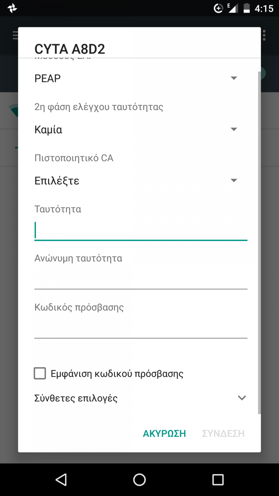

giorgos1712 Δημοσ. 17 Αυγούστου 2017 Δημοσ. 17 Αυγούστου 2017 Παιδες είμαι διακοπές στο πατρικό μου και το ρούτερ στο σπίτι είναι πιρελι, συνδεση cyta, αλλά δεν ξέρω τι να βάλω στα πεδία που έχω βγάλει φωτογραφία για να συνδεθώ στο wifi από το κινητο μου.

giorgos1712 Δημοσ. 17 Αυγούστου 2017 Μέλος Δημοσ. 17 Αυγούστου 2017 Γράφω από το κινητο, πήγα στο desktop version, έκανα επισυναψη της φωτός αλλά δεν ξέρω γρ δεν φορτώθηκε. Παιδια δεν μου ζητάει μόνο το password, μου ζητάει και άλλα στοιχεια όπως να επιλέξω eap, 2η φάση ελέγχου ταυτότητας, πιστοποιητικό CA, ταυτότητα, ανώνυμη ταυτότητα και μετά τον κωδικό. Καμιά ιδέα κανείς;;; Μάλλον είναι θέμα ρούτερ γτ από τρία κινητά μου ζητάει τις ίδιες ρυθμίσεις. Αλλά δεν έχω υπολογιστή εδώ για να κάνω κάποια αλλαγή στις ρυθμίσεις του ρούτερ.
infin1tyGR Δημοσ. 17 Αυγούστου 2017 Δημοσ. 17 Αυγούστου 2017 Θα πρέπει να συνδεθείς με καλώδιο, να μπεις στο interface του router και να αλλάξεις την πιστοποίηση WiFi σε WPA2-PSK. Αν δεν υπάρχει αυτή η δυνατότητα, μπορείς να κάνεις επαναφορά κρατώντας πατημένο το reset για λίγη ώρα για να επιστρέψει στις αρχικές του ρυθμίσεις αλλά μετά θα πρέπει να εισάγεις το username και το password που σου έχει δώσει η Cyta (δεν ξέρω αν τα δίνει στον πελάτη) για να έχεις πρόσβαση στο Internet. Καλύτερα πάρε τηλέφωνο στη Cyta και ζήτα να σου κάνουν αυτοί την επαναφορά και τις απαραίτητες ρυθμίσεις.
poulinos Δημοσ. 18 Αυγούστου 2017 Δημοσ. 18 Αυγούστου 2017 αν Γράφω από το κινητο, πήγα στο desktop version, έκανα επισυναψη της φωτός αλλά δεν ξέρω γρ δεν φορτώθηκε. Παιδια δεν μου ζητάει μόνο το password, μου ζητάει και άλλα στοιχεια όπως να επιλέξω eap, 2η φάση ελέγχου ταυτότητας, πιστοποιητικό CA, ταυτότητα, ανώνυμη ταυτότητα και μετά τον κωδικό.Screenshot_20170817-161544.pngΚαμιά ιδέα κανείς;;; Μάλλον είναι θέμα ρούτερ γτ από τρία κινητά μου ζητάει τις ίδιες ρυθμίσεις. Αλλά δεν έχω υπολογιστή εδώ για να κάνω κάποια αλλαγή στις ρυθμίσεις του ρούτερ. αν το κανει απο 3 κινητα ναι τοτε κατι εχουν βαλει παραξενο στο ρουτερ.οποτε ή θα μπεις με καλωδιο ή θα μπει ο παροχος Remotely ειτε το κανεις Hard reset.απλα με Hard reset ισως χασει και την τηλεφωνια που ειναι voip και να πρεπει να καλεσεις cyta να στην ξαναφτιαξει αν δεν γινει αυτοματα.παλιο ρουτερακι εχεις παντως.Username/password Νομιζω οτι και να βαλεις θα παιξει.αν θυμαμαι ειναι σαν την Hol δεν εχουν Radius δηλαδη για authentication username/password
