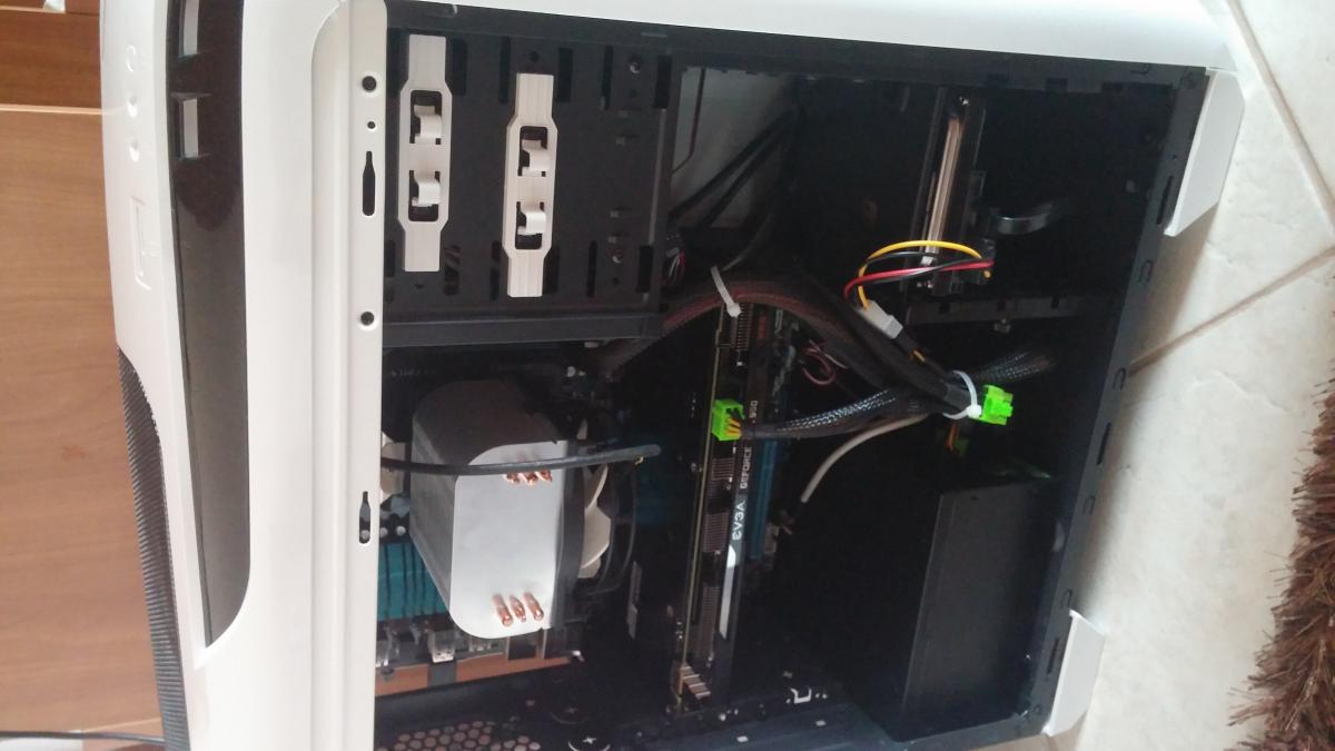

sakis009 Δημοσ. 18 Αυγούστου 2017 Μέλος Δημοσ. 18 Αυγούστου 2017 έβαλα εργοστασιακή αλλά είχα τα ίδια αποτελέσματα και μία φώτο
ZELOMOTH Δημοσ. 18 Αυγούστου 2017 Δημοσ. 18 Αυγούστου 2017 Τι να σου πω.... Εγω παντως δεν νομιζω πως ειναι δυνατον να εχει τις ιδιες θερμοκρασιες με την εργοστασιακη... Απ ο,τι βλεπω στην φωτο ολη η ζεστη της καρτας γραφικων παντως,πηγαινει κατευθειαν στην ψυκτρα της cpu... Δεν μπορεις να την βαλεις να διωχνει προς τα πισω την ψυκτρα και να βαλεις κι αναν ανεμιστηρα στο πισω μερος του κουτιου? 1

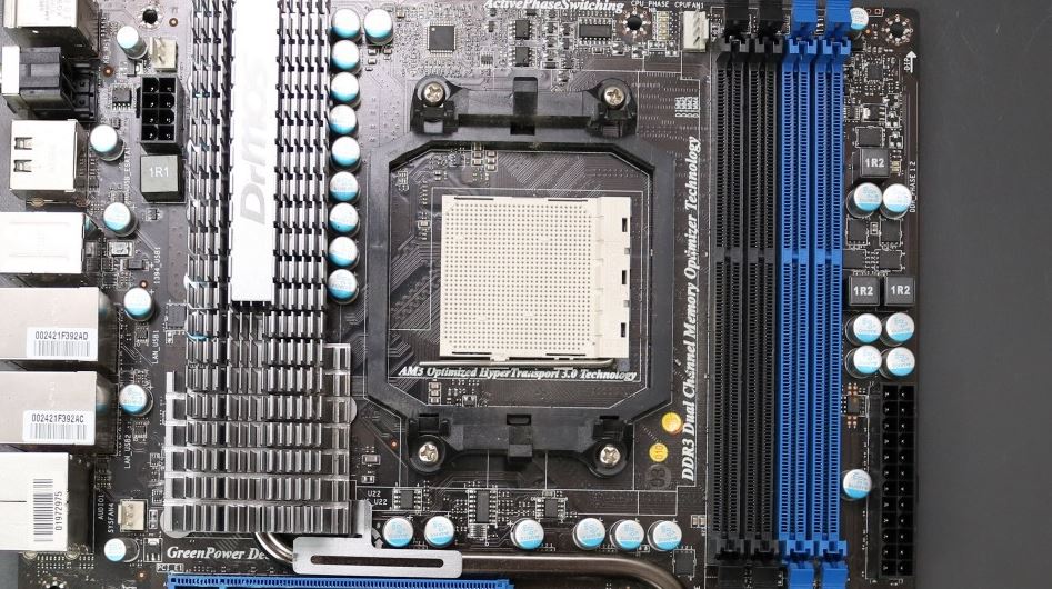

cabdik Δημοσ. 23 Αυγούστου 2017 Δημοσ. 23 Αυγούστου 2017 Δεν γίνεται μόνο έτσι όπως την βλέπεις η ο ανεμιστήρας προς τα πάνω.Το δοκίμασα δεν είχε διαφορά.Το μόνο που γίνεται είναι να βάλω ένα φανάκι πίσω αλλά δεν νομίζω να έχει τόσο μεγάλη διαφορά συγνωμη αλλα πως δεν γινεται? την ειχα σε MSI 790FX-GD70 μεχρι πριν 2 μηνες και νομιζω οτι εχει ιδιες βασεις η AM3 με την AM3+.....!!! για να μη σου πω (επειδη ειμαι ξεχασιαρης......) οτι ισως και να την ειχα ενα διαστημα στην 990XA-UD3 της υπογραφης μου.....!!!! αυτη στα αριστερα δεν ειναι η δικη σου ....?
Undertaker25 Δημοσ. 23 Αυγούστου 2017 Δημοσ. 23 Αυγούστου 2017 έβαλα εργοστασιακή αλλά είχα τα ίδια αποτελέσματα 20170818_152855.jpg και μία φώτο Κατα τη προσωπική μου άποψη... 1) Λάθος η θέση του ανεμιστήρα της ψύκτρας. Μερικώς τραβάει τον ήδη ζεστό αέρα που εξάγει η ψύκτρα της κάρτας γραφικών. 2) Χρειάζεσαι οπωσδήποτε ανεμιστήρα στη πίσω πλευρά για να εξάγει τον ζεστό αέρα. Αν ο αέρας μένει στο κουτί, λογικό η ψύκτρα να τον ανακυκλώνει και να ανεβάζει τη θερμοκρασία περισσότερο. Καλό θα ήταν να βάλεις και έναν μπροστά, αν δεν έχεις. 3) Η ψύκτρα μου φαίνεται μάπα. Θα σου πρότεινα να την αλλάξεις. 2
Whitefanged Δημοσ. 23 Αυγούστου 2017 Δημοσ. 23 Αυγούστου 2017 +1 στο παιδί από πάνω. Απλώς για να μην ξοδευτείς κάνε τα πρώτα 2 κι αν δεν φτιάξουν τα πράματα κάνε και το 3. 2
