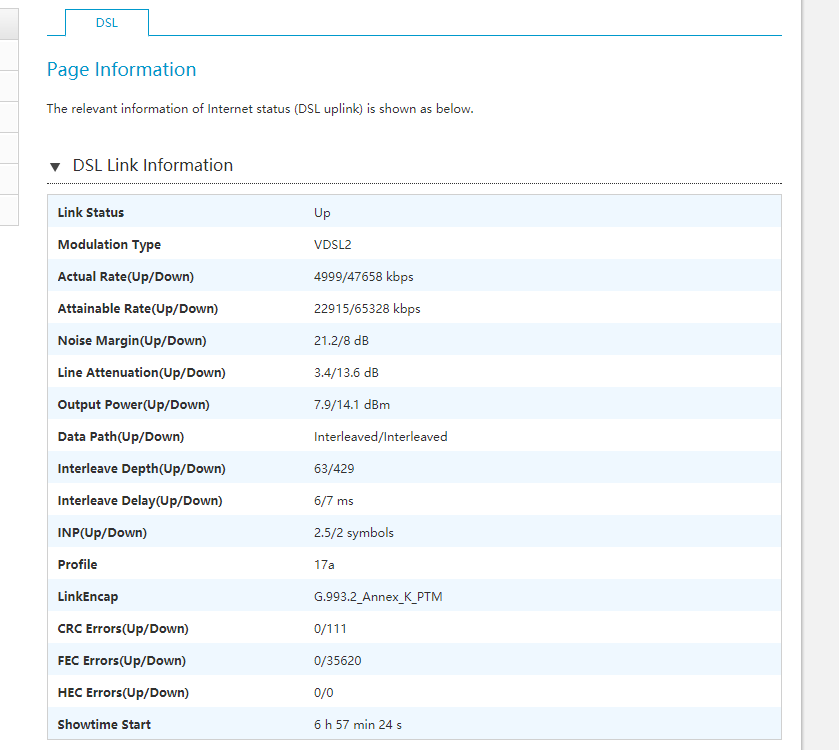

arma1 Δημοσ. 19 Αυγούστου 2017 Δημοσ. 19 Αυγούστου 2017 Καλησπερα στην παρεα, πρωτη φορα vdsl και ενω πιστευα οτι ειναι ολα καλα εχω θεμα με το download ,τι θελω να πω ,εδω και 2-3 μηνες ανοιγα και εκλεινα το router οποτε χρειαζομουν internet και δεν ειχα θεμα,τις τελευταιες μερες το εχω συνεχεια ανοιχτο και εμφανιζει προβλημα μετα απο 2-3 μερες ,αργει να ανοιξει σελιδες και το download σερνετε ,κανω reboot το router και ολα λειτουργουν τελεια (για 2 μερες) Επικοινωνησα πολλες φορες με το support της nova και ακρη δεν βγαινει 1ον. αλλο router δεν δοκιμασα ,εχω συνδεμενο το ZXHN H168N , επισης εχω και ενα της hol το ZXHN H367N ,μπορω να βαλω αυτο και να το δοκιμασω ή ειναι κλειδωμενο; 2ον. μπορω να κανω καταγγελια συμβασης χωρις πεναλτι; δεν θελω, αλλα αν δεν βγει ακρη τι να κανω; πριν 4 μηνες ανανεωσα για 2 χρονια 3ον. λενε θα στειλουν τεχνικο και αν δεν βρει προβλημα θα πληρωσω 30 ευρω ,οκ δεν εχω θεμα να ερθει αλλα αν το κανουν reset το router κανα δυο ωρες πριν ερθει αντε μετα ν αποδειξω πως δεν ειμαι ελεφαντας 4ον Καποια αλλη λυση; καθε προταση δεκτη , οριστε και μια φωτο με τα στατιστικα της γραμμης
aGka8l Δημοσ. 19 Αυγούστου 2017 Δημοσ. 19 Αυγούστου 2017 Η γραμμή σου είναι άριστη και τα λάθη για το 6ωρο αρκετά λίγα . Όπως το περιγράφεις αφού το θέμα διορθώνεται μετά από rebοot είναι θέμα εξοπλισμού .Δοκίμασε να κάνεις hard reset το ρούτερ και δες ξανά . Η forthnet δε μπορεί να κάνει και πολλά εται και αλλιώς γιατί το dslam είναι του ΟΤΕ 2
