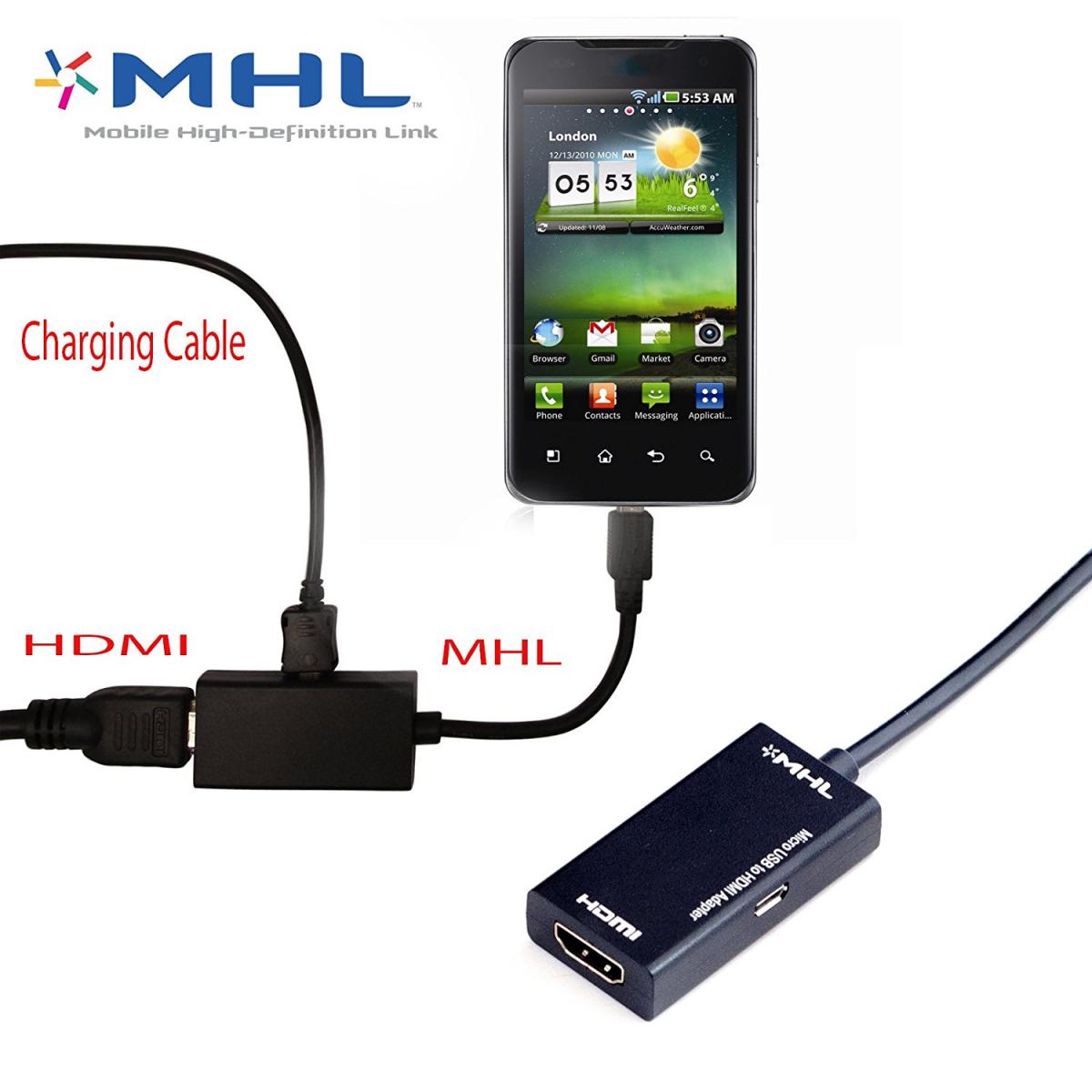

Καλησπέρα. Τελικά πήρα αυτό για το s2 και αυτό για να το δουλεύω και στο s4 που δεν υποστηρίζει τα 5 pin.
Δυστυχώς δεν μου έβγαλε εικόνα στην τηλεόραση, ουτε με το s2, ουτε με το s4, ενώ όσο ηταν συνδεμενο δεν φόρτιζε την μπαταρία του κινητού οπως θα έπρεπε πιστεύω να κάνει.
Θα έπρεπε να κάνω κάποια ρύθμιση σε κάποια συσκευή πριν επιστρέψω το προϊόν σαν ελαττωματικό;
Με το που το συνδέσεις στο κινητό και με φορτιστή και στην πρίζα δεν κάνεις κάτι άλλο.
Το s2 υποστηρίζει (MHL TV-out)
Ενώ το s4 υποστηρίζει(MHL 2 TV-out)
Πρέπει να βρεις αυτά για να παίξουν.
Πάρε αυτό που κάνει για τα περισσότερα https://www.cosmomarket.gr/index.php?p=4&item_id=148437&skr=skr15946&a=2&cat_id=01440699 σου δίνει και το προσαρμογέα Micro USB 5p σε 11p
Αρα αφου δεν παίζουν τα παραπάνω κινητά που υποστηρίζουν τη λειτουργία MHL, ο ανταπτορας βγήκε πατάτα.

Πήγαινε τα πίσω και πάρε αυτό που σου έστειλα τώρα
Έτσι πρέπει να είναι η σύνδεση.
Σου έστειλα καινούργιο link
Ετσι ακριβώς κάνω τη σύνδεση, θα το επιστρέψω και θα δω αυτό που μου πρότεινες. Ευχαριστώ για την βοήθεια  :-)
Θέλω να πιστεύω ότι την τηλεόραση την βάζεις στην ρυθμίσει στο HDMI....για να σου δείχνει εικόνα.
