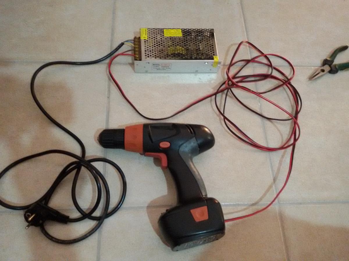

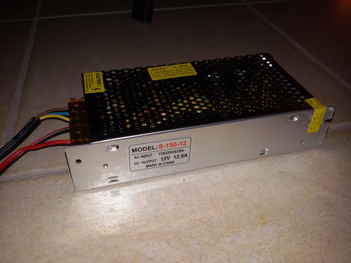

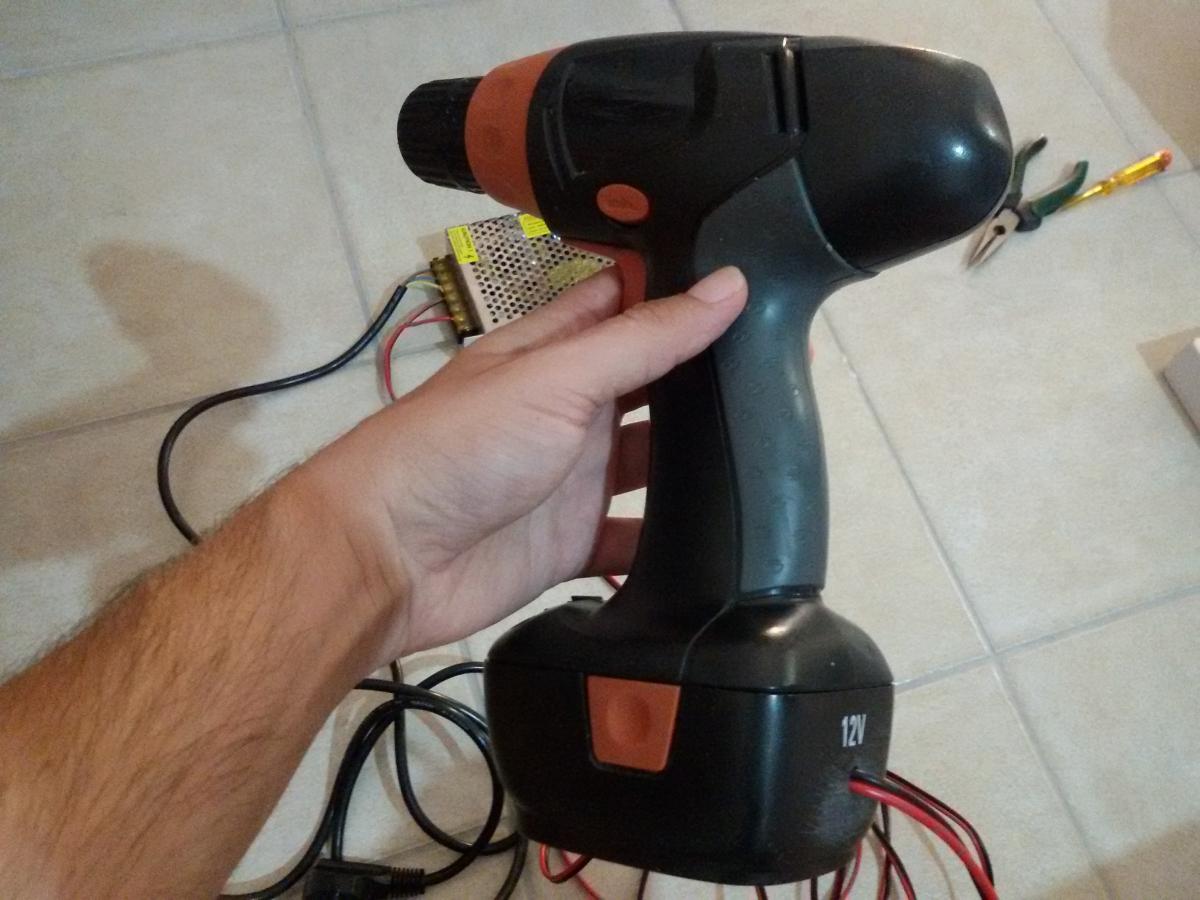

bromiaris Δημοσ. 30 Αυγούστου 2017 Δημοσ. 30 Αυγούστου 2017 Δυστυχώς αρκετοί από εμάς έχουν ένα δραπανοκατσάβιδο που το αγόρασαν από 40+ ευρώ και σήμερα οι μπαταριές του έχουν πεθάνει… Το κόστος αντικατάστασης μπαταριών είναι σχετικά ακριβό αν πάρετε επαναφορτιζόμενες και επώνυμες, ενώ αμφίβολο το αποτέλεσμα με φτηνότερες ανώνυμες… Υπάρχει και η λύση της αγοράς νέου μηχανήματος απλά πρέπει να ξανά επενδύσεις άλλα τόσα χρήματα! Γι αυτό κατέφυγα σε κάτι σίγουρο… Tο έκανα ρεύματος και ησύχασα… Ναι έχασα την «φορητότητα», ειδικά εκεί που δεν υπάρχει διαθέσιμο ρεύμα.. Αλλά κακά τα ψέματα για κάποιον ερασιτέχνη σαν εμένα, το να χρειαστεί να κάνω κάποια εργασία κάπου πολύ μακριά από πηγή ρεύματος είναι άπιαστο όνειρο… Λοιπόν είχα στην κατοχή μου ένα δραπανοκατσάβιδο Skil… στα 12 volt!!! Αυτό ήταν ευτύχημα γιατί με βοήθησε να βρω μετασχηματιστή στα μέτρα του! Το πρώτο βήμα ήταν η παραγγελία του μετασχηματιστή – τροφοδοτικού για led από ebay μεριά… 12V 12.5Am… Μετά από προσωπική μελέτη και συμβουλές φίλου μου ηλεκτρολόγου κατέληξα σε αυτά τα Am. Γενικά με πάνω από 6 Am κάνεις δουλεία απλά είναι λίγο ασθενές το μηχάνημα. Σε φουλ ροπή (πχ βίδωμα) μπορεί στιγμιαία να τραβήξει μέχρι 12-15 Am). Η διαδικασία απλή… Αφού ήρθε η παραγγελία 1 μήνα μετά, το επόμενο βήμα ήταν να λύσω την μπαταρία… Να βγάλω την συστάδα με τις 10 μπαταρίες… να κρατήσω την επάνω μεταλλίκη επαφή της μπαταρίας όπου εκεί κόλλησα με κασιτεροκόλιση το καλώδιο για το συνεχές 12V ρεύμα… Επίσης έκανα τρύπα στο άδειο κουτί της μπαταρίας για να βγει το καλώδιο… Στο τροφοδοτικό έβαλα το καλώδιο ρεύματος(περίσσευμα από παλιό τροφοδοτικό από pc) με φάση, ουδέτερο και γείωση, και φυσικά σύνδεσα το καλώδιο για το συνεχές ρεύμα! Το αποτέλεσμα κάτι παραπάνω από καλό. Το μηχάνημα μετά από 3 χρόνια παρατημένο πήρε και πάλι ζωή.. Έχει 5 καστανιές… στην 1 και 2 το κρατάς καλά.. στην 3 με το ζόρι.. και στην 4 και 5 δεν κρατιέται με το χέρι, σε πλήρες φορτίο. Κόστος μέχρι τώρα 8,5 ευρώ με μεταφορικά το τροφοδοτικό και 2,5 ευρώ 3,5μετρα καλώδιο για DC ρεύμα. Στο επόμενο στάδιο θα φτιάξω ένα αεριζόμενο κουτάκι με κόντρα πλακέ 6mm, με ανεμιστήρα 12V (από παλιό pc) για το τροφοδοτικό! 9

paylidis Δημοσ. 30 Αυγούστου 2017 Δημοσ. 30 Αυγούστου 2017 Εγώ μετέτρεψα πρόσφατα ένα σε...αυτοκινήτου! Με την αναλογη μπριζα και ανταπτορα για κροκοδείλακια μπαταρίας και 6 μέτρα καλώδιο. Φτάνει παντού και δε Κολωνει! 3
bromiaris Δημοσ. 30 Αυγούστου 2017 Μέλος Δημοσ. 30 Αυγούστου 2017 και δεν εβαζες 4 18650 απο κανα παλιο λαπτοπ; Αυτό προϋποθέτει ότι πρέπει να έχεις αυτές τις μπαταρίες και να είναι σε καλή κατάσταση Που σημαίνει έχτρα κόστος!!!! Το θέμα δεν ήταν να γίνει 100% λειτουργικό με οποιοδήποτε κόστος..αλλά με το μικρότερο δυνατό συνυπολογίζοντας και την ασφάλεια, μεταφορά, αποθήκευση… Επίσης μπορούσα να δώσω ρεύμα και από τροφοδοτικό από σταθερό pc… Με όλα τα αρνητικά του πχ θα είχα τον διπλάσιο όγκο… κλπ κλπ 1
andreapaog328 Δημοσ. 30 Αυγούστου 2017 Δημοσ. 30 Αυγούστου 2017 βαλε το τροφοδοτικο σε κανα κουτι πλαστικό μέσα. μαυτά τα κινέζικα σε πιάνει η καρδιά σου ετσι οπως τα φτιάχνουνε. 1

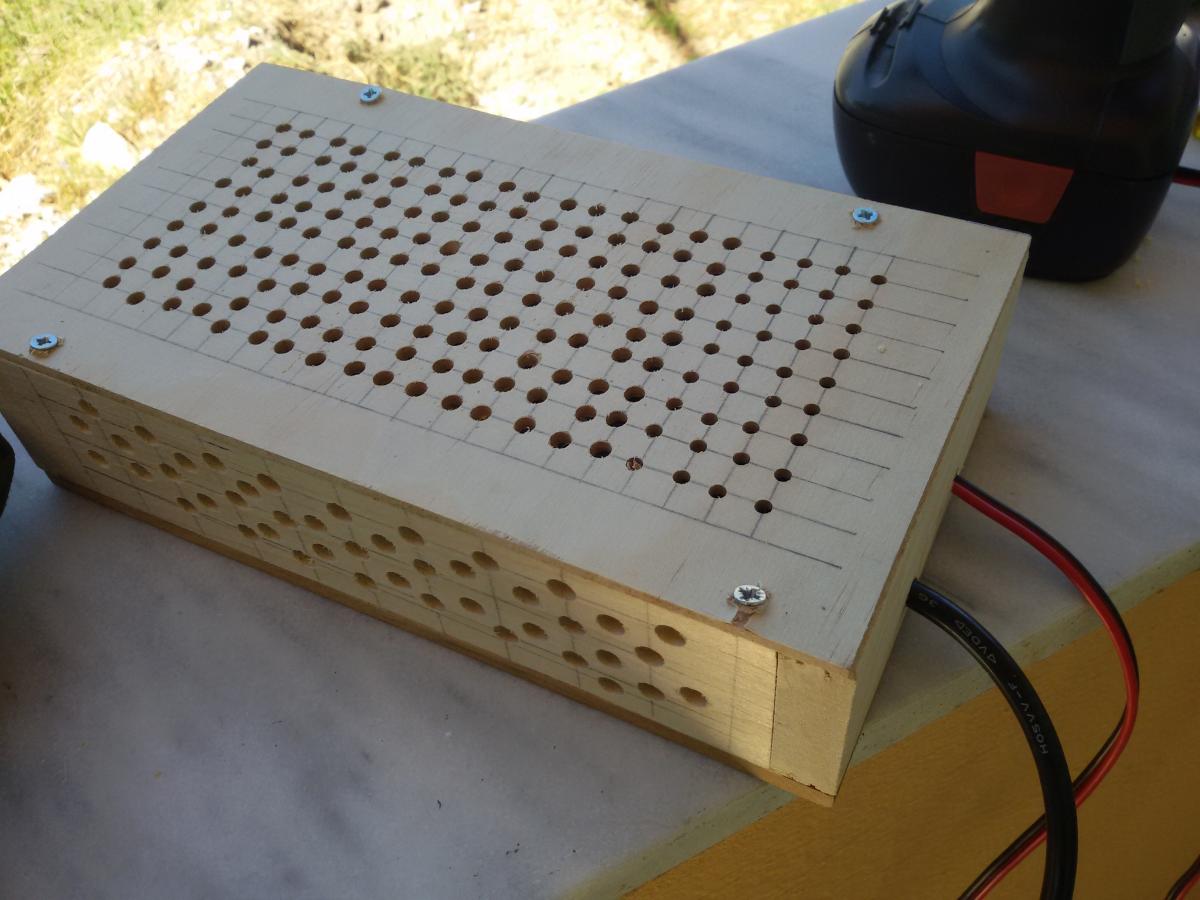

bromiaris Δημοσ. 30 Αυγούστου 2017 Μέλος Δημοσ. 30 Αυγούστου 2017 βαλε το τροφοδοτικο σε κανα κουτι πλαστικό μέσα. μαυτά τα κινέζικα σε πιάνει η καρδιά σου ετσι οπως τα φτιάχνουνε. Αυτό εννοείτε. Στο επόμενο στάδιο θα φτιάξω ένα αεριζόμενο κουτάκι με κόντρα πλακέ 6mm, με ανεμιστήρα 12V (από παλιό pc)!
bromiaris Δημοσ. 11 Σεπτεμβρίου 2017 Μέλος Δημοσ. 11 Σεπτεμβρίου 2017 Τελικά το Σαββατοκύριακο που μας πέρασε καταπιάστηκα και έφτιαξα το προστατευτικό κουτί.. Με κόντρα πλακέ και 4 πηχάκια.. το μόνο μπελαλίδικο ήταν να κάνω δεκάδες τρύπες αερισμού! 1
