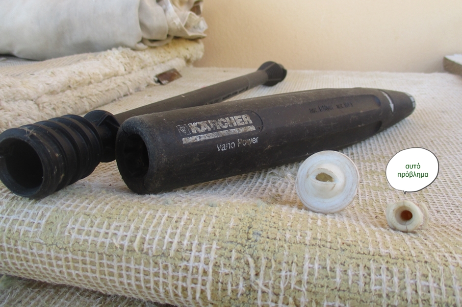

Έχω εδώ και χρόνια ένα πλυστικό karcher 4 από το οποίο δεν είχα παράπονο για τη
λειτουργία και την απόδοσή του.Τελευταία δεν πέταγε καλά νερό και ύστερα από έλεγχο
και λύνοντας την κάννη διαπίστωσα ότι έφταιγε το μικρό άσπρο πλαστικό που φαίνεται
δεξιά στη φωτογραφία και έχω επισημάνει με πράσινη ένδειξη.

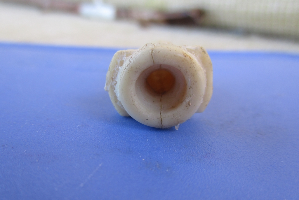

post-447138-0-37089100-1504589880_thumb.
Όπως φαίνεται και σε μία πιο καθαρή είχε ραγίσει και έτσι χάνονταν η πίεση.
post-447138-0-09361700-1504589902_thumb.
