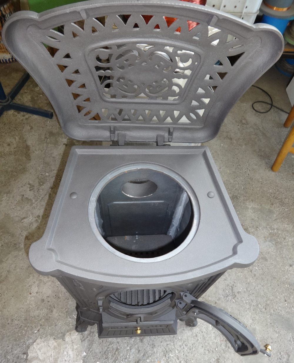

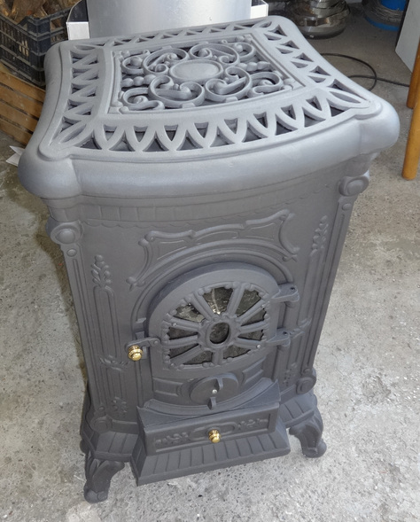

nickmanak Δημοσ. 21 Σεπτεμβρίου 2017 Δημοσ. 21 Σεπτεμβρίου 2017 Σημερα παρελαβα την παρακατω ελληνικης κατασκευης σομπα για 80 τμ. η οποια ειναι φουλ μαντεμι δεν εχει αλλα υλικα. Δεν μπορω να την αναψω λογω ζεστης, αλλα θα ξαναποσταρω με τα κρυα. 1
papoys1 Δημοσ. 21 Σεπτεμβρίου 2017 Δημοσ. 21 Σεπτεμβρίου 2017 Ελληνικής κατασκευής μαντέμι;;;;;;;;;;; Εγώ για κινέζικο μαντέμι το βλέπω.Ούτε καν Βουλγαρίας.Πόσο την πλήρωσες;; Το μαντέμι είναι καλό γιατί κρατάει τη θερμοκρασία σε αντίθεση με άλλα μέταλλα. Μεγάλη προσοχή όμως να μην πέσει πάνω κρύο νερό γιατί μπορεί να ραγίσει με τη μία ειδικά όταν είναι και κακής ποιότητας (κινέζικο-βουλγάρικο)
nickmanak Δημοσ. 21 Σεπτεμβρίου 2017 Δημοσ. 21 Σεπτεμβρίου 2017 Η εταιρεια ειναι ελληνικα χυτηρια Ενωση στη Θεσ/νικη (αγορασα απευθειας απο το χυτηριο οχι απο εμπορο). Τωρα τι μαντεμι εβαλαν ποιος μπορει να ξερει. 90 κιλα ζυγιζει , τιμή 290€ Παραθετω αλλο ενα χυτηριο απο θεσ/νικη. http://www.enosioe.gr/ https://www.skroutz.gr/c/1750/xylosompes/m/7353/Enosi.html?from=catspan&keyphrase=%CF%83%CE%BF%CE%BC%CF%80%CE%B5%CF%82 http://www.misailidi.gr/x/el/ https://www.skroutz.gr/c/1750/xylosompes/m/8077/CHytiria-Misailidi.html?keyphrase=%CF%83%CE%BF%CE%BC%CF%80%CE%B5%CF%82 1
papoys1 Δημοσ. 21 Σεπτεμβρίου 2017 Δημοσ. 21 Σεπτεμβρίου 2017 Τι να πω , όντως λέει Ελληνικής κατασκευής. Έχω στο εξοχικό μία όντως Ελληνικής κατασκευής (Κονίστρες Ευβοίας) αλλά το μαντέμι της από πάνω είναι μονοκόματο και πάχους τουλάχιστον 1 πόντο (γύφτικες τις λέγανε). Βέβαια δεν είναι φιγουράτο όπως αυτό αλλά και νερό που πέφτοι πάνω δεν παθαίνει τίποτε. Τώρα όλα εκμοντερνίστηκαν. Κάπου την εντόπισα στα αρχεία του pc σε φουλ ρυθμό ενέργειας 1
