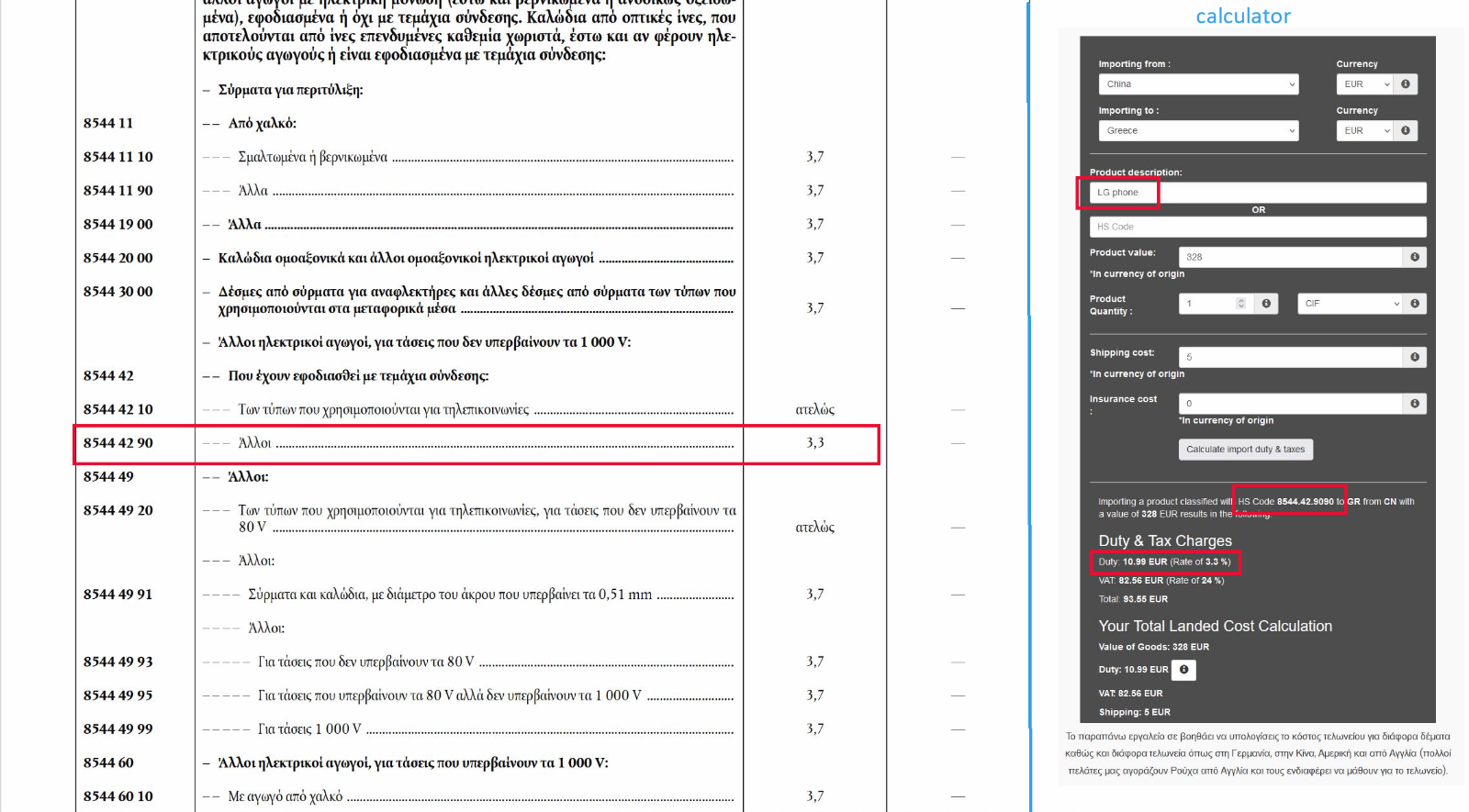

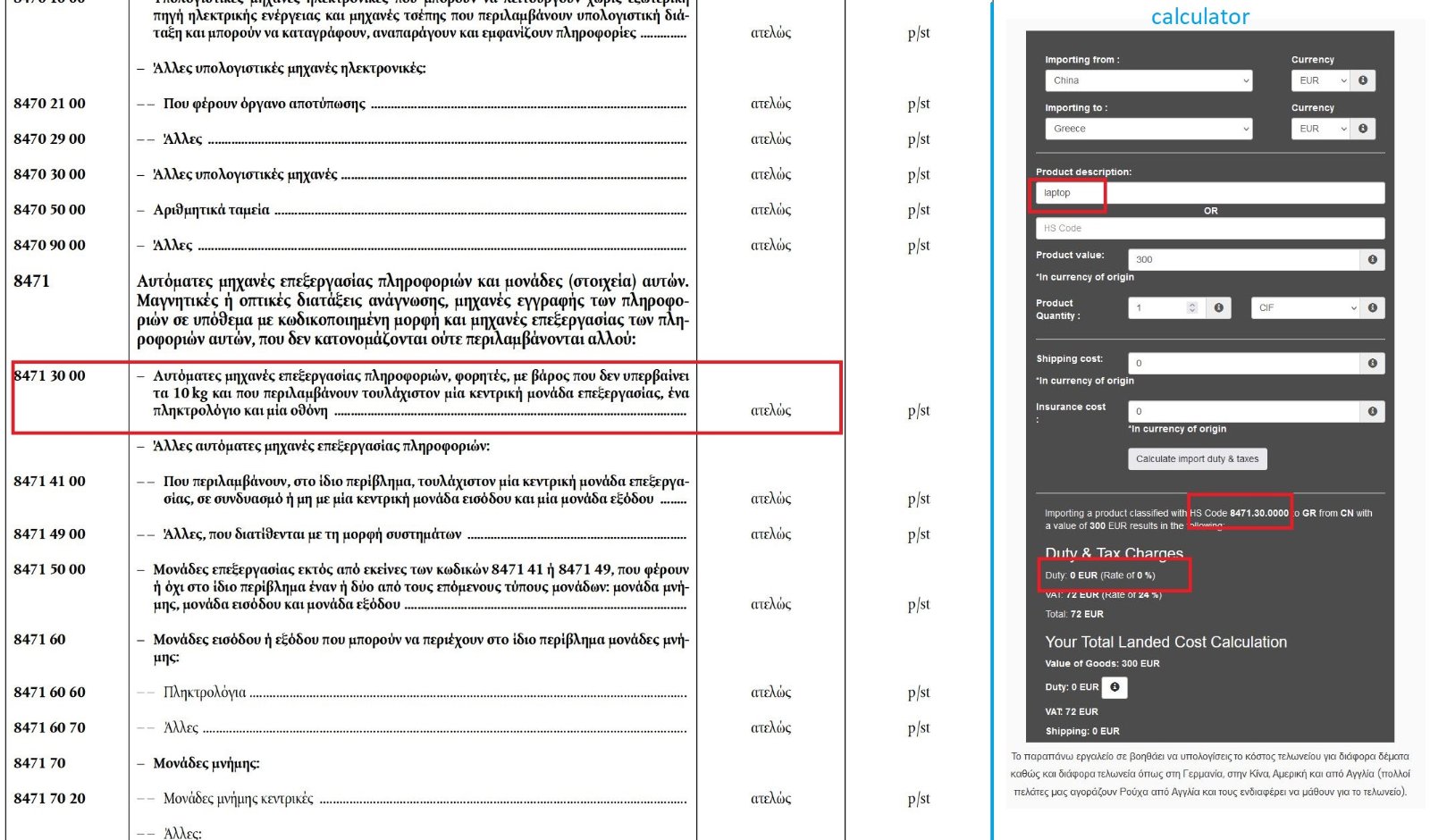

Πως μπορούμε να δούμε την δασμολογική κατάταξη του είδους - Βρήκα ένα calculator που βάζεις το προϊόν και κάποια άλλα στοιχεία και σου βγάζει πόσο % ειναι οι δασμοί και ένα 10ψηφιο κωδικό HS CODE κοιτάζοντας τον κωδικό στο Ευρετήριο Δασμολογικής Κατάταξης Εμπορευμάτων βλέπεις ότι συνδυάζεται, όπως θα δεις και στις φώτο που θα βάλω κάτω για παράδειγμα. Βέβαια μπορείς να κοιτάξεις κατευθείαν στο  Ευρετήριο αλλά θα ειναι λίγο πιο δύσκολο, όποιος κοιτάξει θα καταλάβει.
Link για το calculator - https://www.shiplemon.com/teloneio.html
Link για το Ευρετήριο Δασμολογικής Κατάταξης Εμπορευμάτων ( πατάμε εκεί που γράφει "Εκτελεστικός Κανονισμός (ΕΕ) 2019/1776" )   https://www.aade.gr/epiheiriseis/teloneiakes-ypiresies/ilektronikes-synallages-e-customs/teloneia/taric-diaheirisi-dasmologioy
