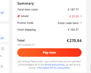

Ναι ειναι λογικό, γιατι το όριο ειναι 150€ + φ.π.α = 186€ καθαρή αξία, δλδ χωρίς μεταφορικά. Άρα είσαι οκ αφού το προϊόν κάνει 187,77€ - 20,30€ = 167,47€.

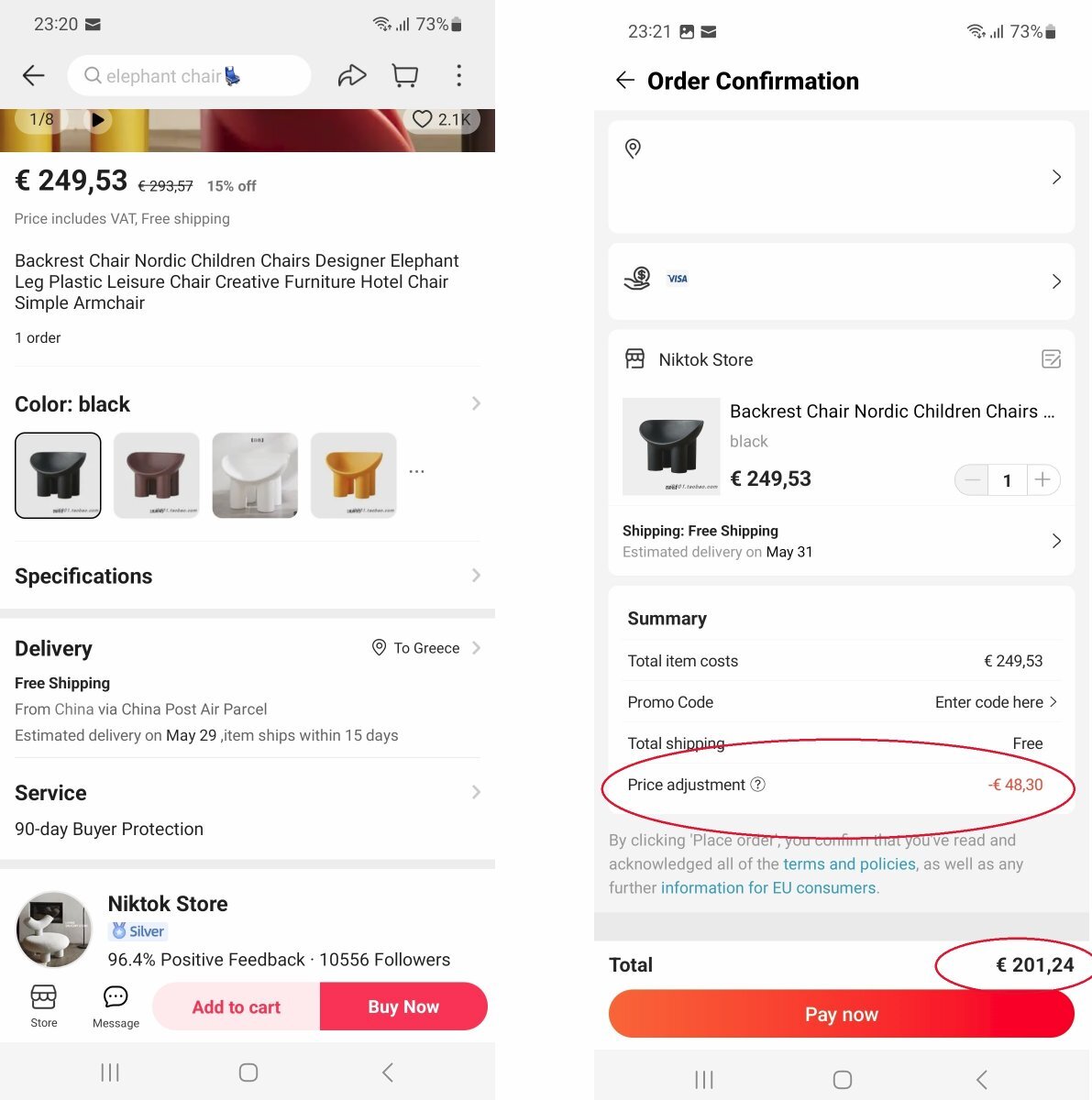

  • Μπορείς να το καταλάβεις όταν βάλεις το προϊόν στο καλάθι και πατήσεις Checkout (στο checkout δεν πληρώνεις ακόμα) αν το προϊόν ειναι μεχρι τα 186€ θα δεις  VAT Included, σε αυτή την περίπτωση εχεις πληρωμένο τον Φ.Π.Α και είσαι οκ.
  • Πάνω από τα 186€ θα γράφει price adjustment και θα αφαιρεί τον φ.π.α από την τιμή, σε αυτή την περίπτωση περνάει τελωνείο στην Ελλαδα και πληρώνεις Φ.Π.Α, τέλη εκτελωνισμού και δασμοί.

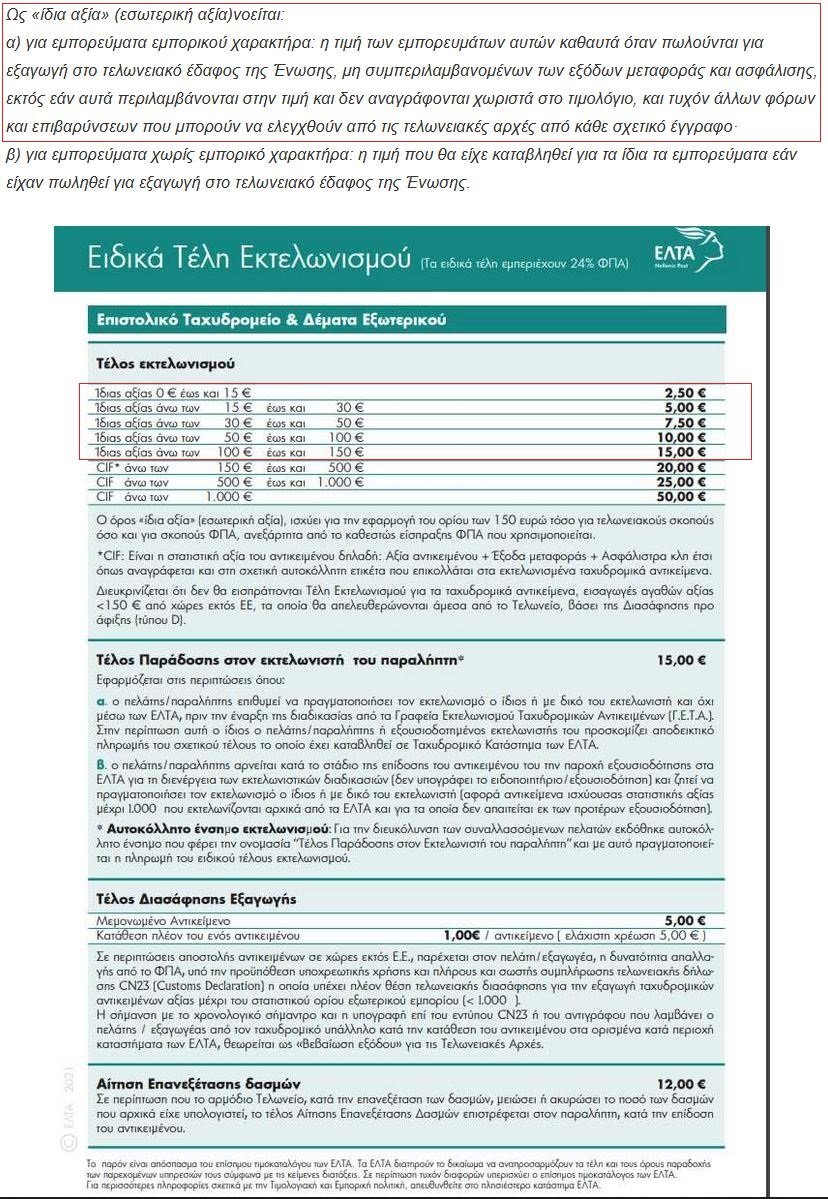

  • Ως «ίδια αξία» (εσωτερική αξία)νοείται:
    α) για εμπορεύματα εμπορικού χαρακτήρα: η τιμή των εμπορευμάτων αυτών καθαυτά όταν πωλούνται για εξαγωγή στο τελωνειακό έδαφος της Ένωσης, μη συμπεριλαμβανομένων των εξόδων μεταφοράς και ασφάλισης, εκτός εάν αυτά περιλαμβάνονται στην τιμή και δεν αναγράφονται χωριστά στο τιμολόγιο, και τυχόν άλλων φόρων και επιβαρύνσεων που μπορούν να ελεγχθούν από τις τελωνειακές αρχές από κάθε σχετικό έγγραφο·
Άρα εφόσον τα μεταφορικά ειναι χωριστά, όπως κάνει το Aliexpress, σημαίνει ειναι 186€ χωρίς τα μεταφορικά. Δες και φώτο κάτω.

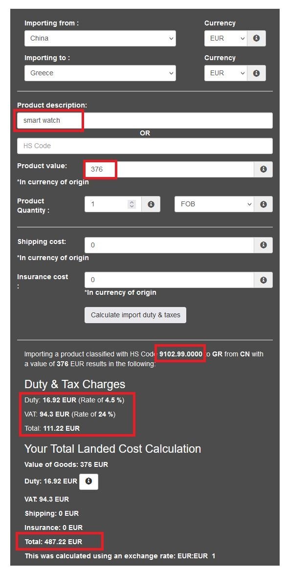

Η καλύτερη τιμή που βρήκα στο Aliexpress ειναι στα 494,25€ με φ.π.α. Το συγκεκριμένο κατάστημα έχει κουπόνι αξίας 27,77€ https://vi.aliexpress.com/item/1005005296680177.html

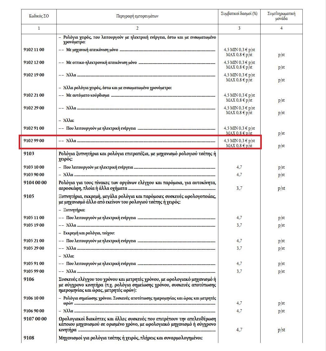

θα αφαιρεθεί στο checkout ο φ.π.α και μαζί με το κουπόνι βγάνει στα 376,19€, στην Ελλαδα αν έρθει με ΕΛΤΑ θα πληρωσεις το Φ.Π.Α περίπου 94€, δασμοί 4,5% 16,92€ και τέλη εκτελωνισμού 20€ (ΕΛΤΑ) θα βγει περίπου στα 507€.
Εκτός αν μπορεί να κάνει κάτι ο πωλητής να σου βγει πιο φτηνά, μη γράφουμε εδώ, υπάρχουν τρόποι αν θέλει ο πωλητής....
Μετά υπάρχει στο Amazon (το πουλάει το ίδιο το Amazon) στα 399$  και 111.30$ Shipping & Import Fees , δλδ όλα πληρωμένα, μεταφορικά και τελωνείο, βγαίνει στα 465,84€  Νομίζω ειναι η καλύτερη επιλογή. https://www.amazon.com/dp/B0BV2SM914/?tag=gjprtechsmartwatch-20&th=1

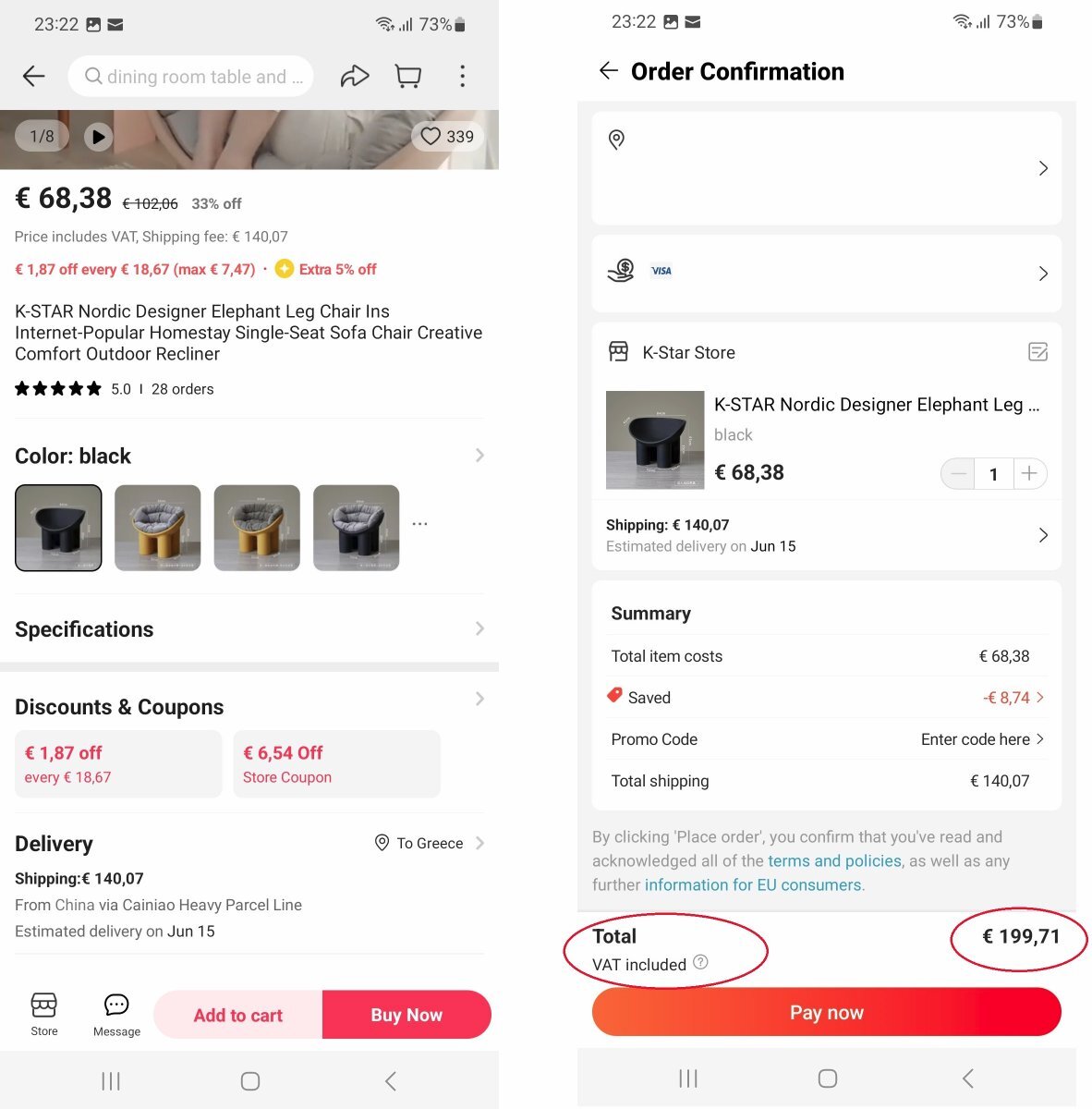

Και μετά το παράδειγμα στις φώτο κάτω θα δεις το ίδιο προϊόν στη μια περίπτωση ειναι δωρεάν μεταφορικά και φεύγει τα 186€ και περνάει τελωνείο και στην άλλη περίπτωση κάνει 68€ με 140€ μεταφορικά και δεν περνάει τελωνείο, γιατι το όριο ειναι 186€ καθαρή αξία δλδ χωρίς μεταφορικά. Όπως εξηγώ πιο πάνω σε αυτή την σελίδα.
