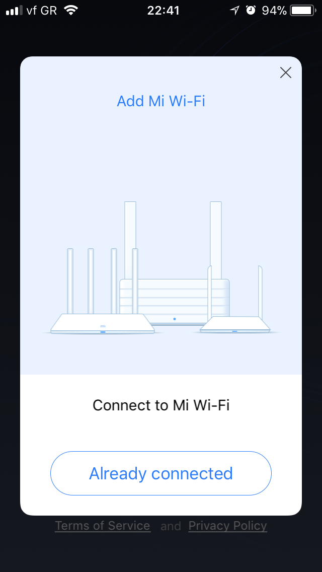

Επισκέπτης Δημοσ. 17 Οκτωβρίου 2017 Δημοσ. 17 Οκτωβρίου 2017 Διοτι δεν καταλαβαινα ακριβως τι πρεπει να κανω. Επι του θεματος: Μπαινω στο wifi αλλα συνεχιζει κ μου γραφει αυτο στην εφαρμογη στο κινητο. Δεν το βλεπει στη εφαρμογη Παταω already connected δεν εχει τπτ αλλο εκει. Και δεν συμβαινει τπτ. Ξεκολλησε μετα απο 10 προσπαθειες κ uninistall και πατησα να παρω user/pass απο του OTE. Ελπιζω να δουλεψει... Θα επανελθω ευχαριστω πολυ Με το αυτοματο "import from existing router" δε μπαινει. Πως μπορω να βρω τα user/pass για να τα βαλω manually?

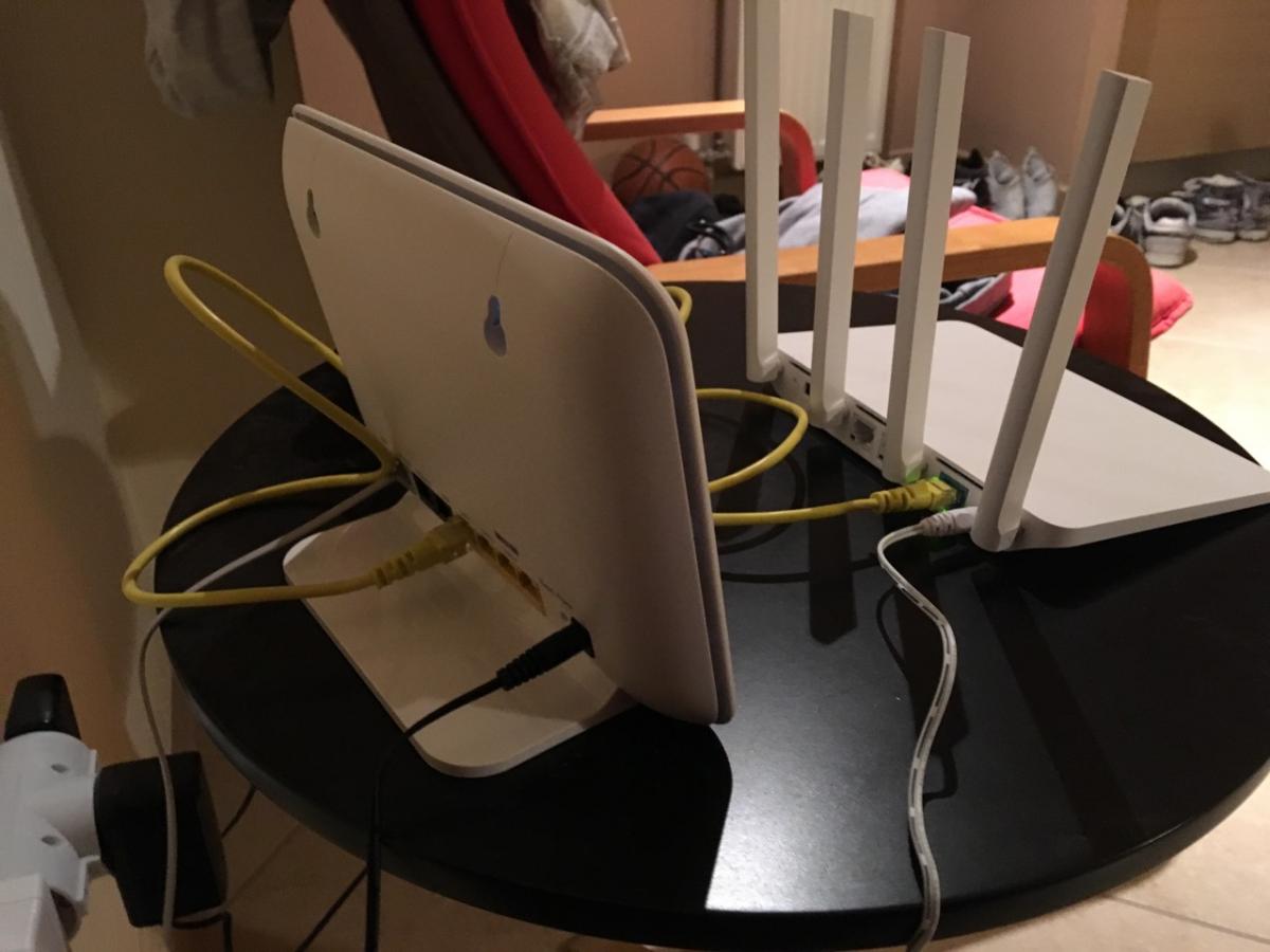

Επισκέπτης Δημοσ. 18 Οκτωβρίου 2017 Δημοσ. 18 Οκτωβρίου 2017 σου απαντησα στο αλλο θεμα σου πως μπορεις να το σεταρεις απλα σαν access point. Ναι το ειδα thanx μολις μπηκα κ ξαναδοκιμαζω... "δ.η ευκολη λυση ειναι : αν το speedport ειναι 192.168.1.254 θα βαλεις το xiaomi 192.168.1.253 και θα του κλεισεις τον Dhcp.θα τα συνδεσεις μεταξυ τους απο Lan Σε lan και οχι απο Lan σε wan.και θα ειναι το xiaomi σαν ενα απλο access point και οχι σαν ρουτερ." Εαν μπορουσες να μου πεις πως τα κανω αυτα αναλυτικα διοτι δεν καταλαβαινω. Καταλαβαινω πως δεν πρεπει να το βαλω στην μπλε θυρα αλλα στις αλλες απο τα παραπανω. Απλα θελω καλυτερες ταχυτητες στο wifi, δεν με ενδιαφερει εαν θα ειναι router ή access. OK λοιπον επειδη χτες ειχε βλαβη ο ΟΤΕ..... Δεν μου εμφανιζε τπτ απο τις επιλογες που εχω τωρα και πλεον δε μου ζηταει τα στοιχεια του ISP. Η μια ειναι Repeater mode (extend existing wifi) αι η αλλη Mode(setup wifi network). Τι διαλεγω? Λοιπον... εχω την ΜΠΛΕ θυρα απο το xia στου ΟΤΕ. Πατησα το "Repeater" (στο 5G) μπηκα αφου μου ζητησε τα στοιχεια του wifi μου. Εκανα ενα τεστ οι ταχυτητες ειναι ακριβως οσο χαλια και πριν (ειμαι στο 1 μετρο)... Η εφαρμογη επισης μου λεει το ονομα του ΟΤΕ και εχει να πατησω PAIR. Με το που το παταω, "could not get router status"....

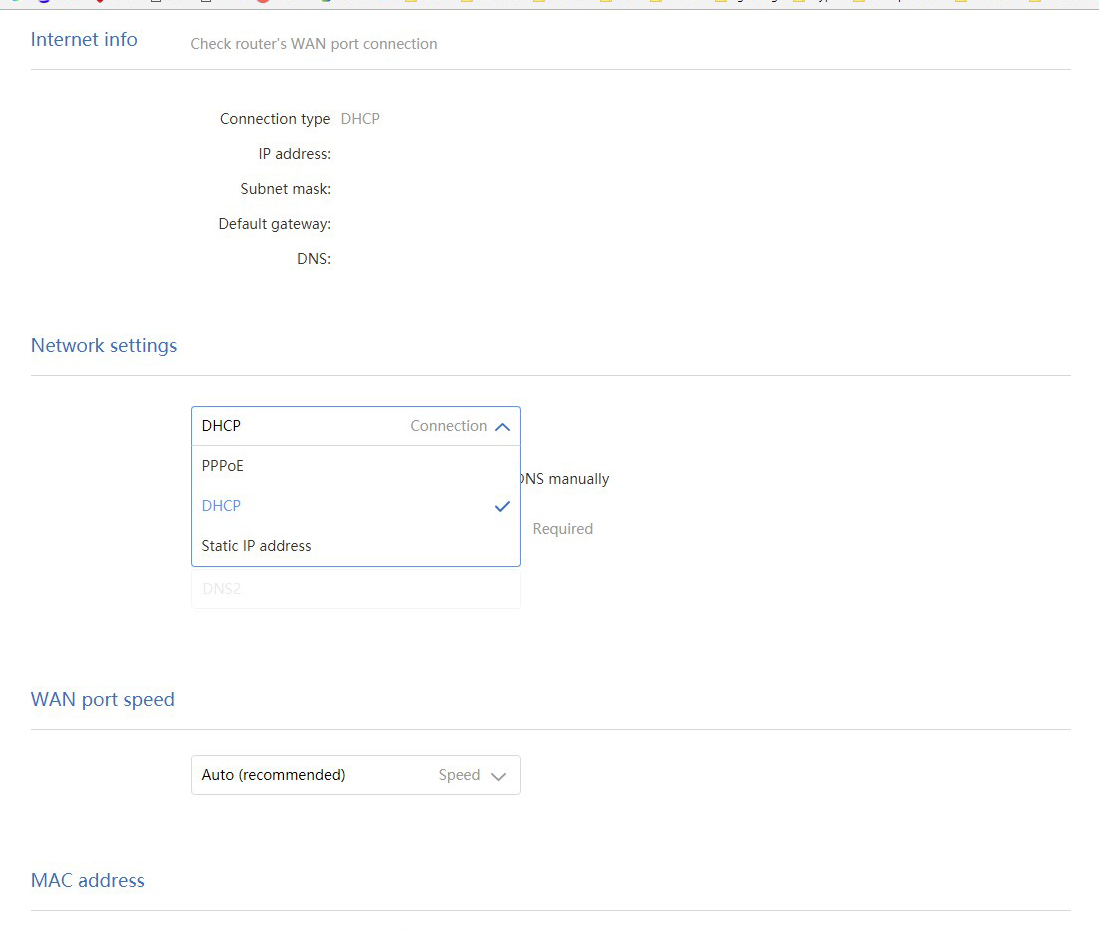

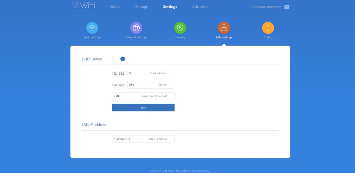

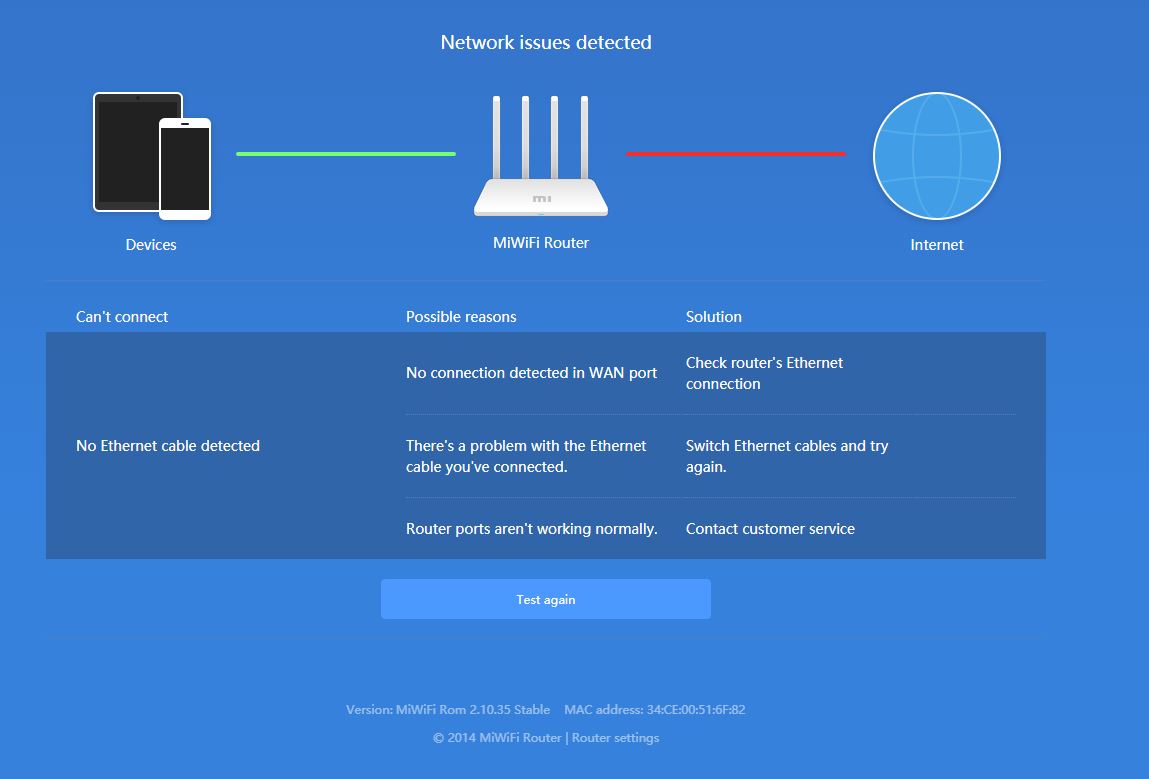

Επισκέπτης Δημοσ. 19 Οκτωβρίου 2017 Δημοσ. 19 Οκτωβρίου 2017 Εδω screenshots οταν ειμαι στο χιαο απο ehternet στο pc μου. Πως τα ρυθμιζω? Έχεις χρόνο να κάνουμε αυτό που σου είπα;; Εχω σημερα ναι. Απλα δεν θα ηθελα να δωσω remote access στο pc μου σε καποιον που δεν ξερω ευχαριστω για τη βοηθεια παντως.
