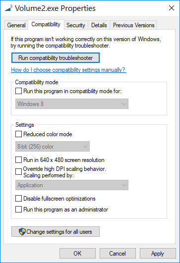

ΛεναΛενα Δημοσ. 20 Νοεμβρίου 2017 Δημοσ. 20 Νοεμβρίου 2017 Με τις ρυθμισεις συμβατοτητας επαιξες μηπως και ξεγελασεις το Volume2 οτι δουλευει σε παλαιοτερα Windows?
Επισκέπτης Δημοσ. 20 Νοεμβρίου 2017 Δημοσ. 20 Νοεμβρίου 2017 Με τις ρυθμισεις συμβατοτητας επαιξες μηπως και ξεγελασεις το Volume2 οτι δουλευει σε παλαιοτερα Windows? Oυτε που το σκεφτηκα να σου πω, θα το εχω υποψιν, καλα που το ειπες. To ειχα αφαιρεσει το προγραμμα προχθες, αλλα σημερα μιλησα με το παιδι στο DeviantArt https://irzyxa.deviantart.com/art/Volume2-version-1-1-4-347-Release-498038518 που εχει το ιδιο προβλημα, και μου ειπε να μην αλλαξω settings, skins κτλ, να το αφησω Default δηλαδη μεχρι να βρουμε λυση, και το εκανα απ το πρωι χωρις BSOD. Δεξι κλικ στο .exe/properties/compatibility αυτο εννοεις ε;; Ειναι ετσι:
ΛεναΛενα Δημοσ. 20 Νοεμβρίου 2017 Δημοσ. 20 Νοεμβρίου 2017 Ναι αυτο! Edit: αν και δεν ειμαι ιδιαιτερα αισιοδοξη οτι θα δουλεψει...
