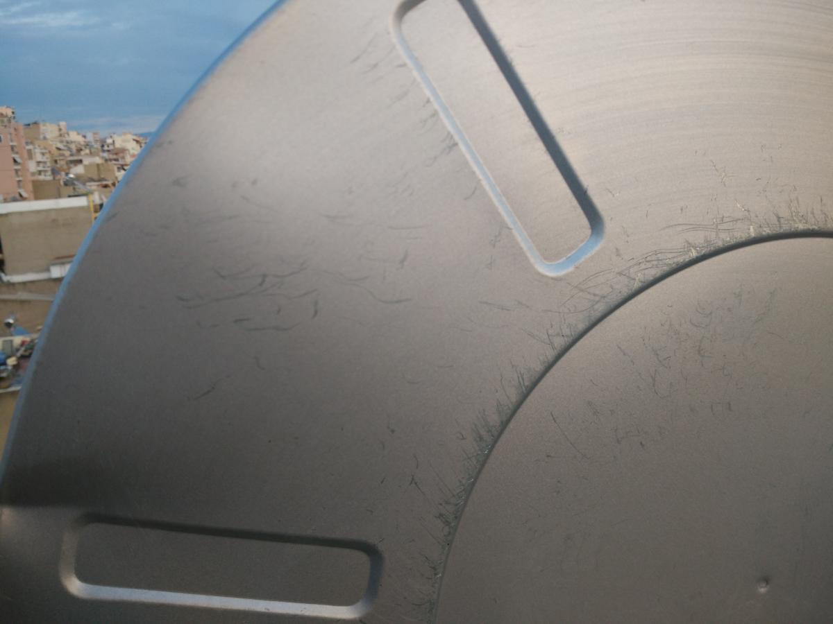

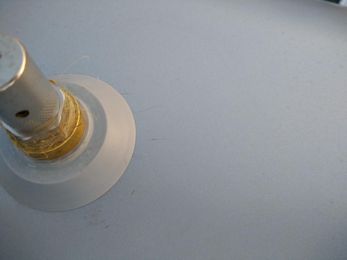

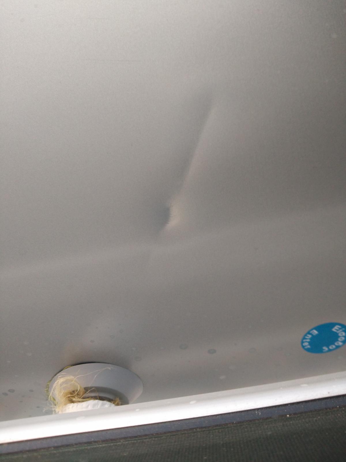

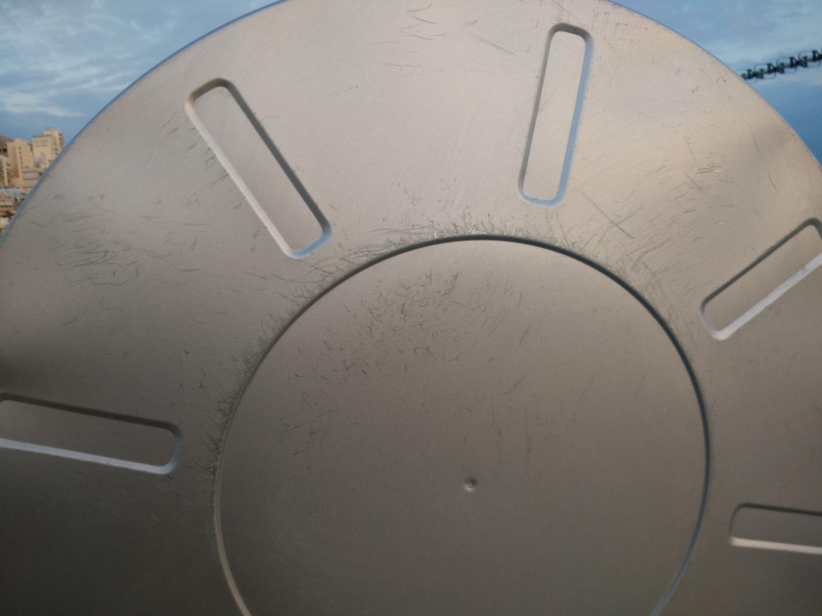

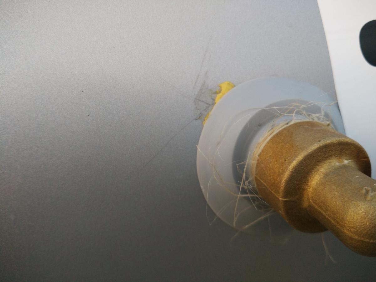

Anestis G. Δημοσ. 6 Νοεμβρίου 2017 Δημοσ. 6 Νοεμβρίου 2017 Καλησπέρα σας! Λίγες μέρες αφότου τοποθετήθηκε ο νέος ηλιακός από υδραυλικό της εταιρίας, παρατήρησα κάποιες γρατσουνιές και δύο λακουβιτσες στο μπόιλερ. Ζήτησα από την εταίρια να μου τον αλλάξουν αλλά αρνούνται λέγοντας πώς τα σημάδια αυτά είναι συνηθισμένα και υπάρχουν σε όλους τους ηλιακους και δεν αποτελούν πρόβλημα. Το μπόιλερ εξωτερικά έχει ηλεκτροστατικη βαφή(δεν είναι inox). Δεν θα σκουρίασει από την στιγμή που έχει γρατσουνιστεί; Επίσης τα βαθουλώματα που έχει είναι πρόβλημα; Μπορείτε παρακαλώ δείτε τις φωτο κ να μου πείτε μου τη γνώμη σας;
papoys1 Δημοσ. 6 Νοεμβρίου 2017 Δημοσ. 6 Νοεμβρίου 2017 Σοβαρά δεν φαίνονται αλλά και συνηθισμένα δεν μπορείς να τα πεις σε ένα καινούργιο ηλιακό. Το μπόιλερ ήρθε με φορτηγό χύμα;;; Δεν ήταν τοποθετημένο μέσα σε φελιζόλ για προστασία από χτυπήματα;;; Αν όχι σίγουρα δεν είναι από σοβαρή εταιρεία γιατί όλες οι σοβαρές εταρείες τα έχουν συσκευασμένα σε φελιζόλ για να είναι προστατευμένα. Μήπως αυτοί που το τοποθέτησαν δεν πρόσεξαν και τους χτυπήθηκε;; Δεν ήσουν εκεί κατά την τοποθέτηση;;; Τώρα αν τοποθετήθηκε λίγο δύσκολο να βρεις άκρη ειδικά αν τον έχεις πληρώσει κιόλας. Το καλό εκεί που είναι οι γρατσουνιές μάλλον δεν επηρεάζουν το μπόιλερ.

NikosKallithea Δημοσ. 6 Νοεμβρίου 2017 Δημοσ. 6 Νοεμβρίου 2017 Δεν ειναι το boiler αυτό ειναι μια εξωτερική λαμαρίνα που προστατεύει την μόνωση και μετά την μόνωση είναι το boiler, και να τρυπήσει που λεει ο λογος παλι τίποτα δεν θα συμβεί, απλα του κλείνεις την τρυπα με μια σιλικόνη 1
dollyyy19 Δημοσ. 6 Νοεμβρίου 2017 Δημοσ. 6 Νοεμβρίου 2017 καταρχας,αυτο που βλεπεις,και εχει τις γρατζουνιες και την λακουβιτσα,ειναι διακοσμητικο,που σημαινει και να τρυπησει,δεν εχει ΚΑΜΙΑ επιπτωση.κατα δευτερης,κατω απο αυτο το μεταλικο διακοσμητικο,εχει 20 ποντους τουλαχιστον,πεπιεσμενο αφρο πολυουρεθανης,για μονωση.κατα τριτης,ειναι γαλβανισμενο μεταλο με ηλεκτροστατικη.στην χειροτερη να εχει ηλεκτροστατικο γαλβανισμα.κατα τεταρτης,ειναι τουλαχιστον 150 λιτρα,και δεν κουμανταρεται ευκολα στην μεταφορα αποθηκευση.αυτα που ειδες ,ειναι λογικοτατες φθορες.δεν περιμενα ποτε οτι θα διαμαρτυρηθει καποιος για κατι τετοιο.ή μαλλον,μονο ενας που δεν εχει ιδεα απο οτιδηποτε,θα διαμαρτυροταν για κατι τετοιο.εγγυηση τι εδωσε?ποσο βγηκε το κοστουμι? 1

dollyyy19 Δημοσ. 6 Νοεμβρίου 2017 Δημοσ. 6 Νοεμβρίου 2017 αυτες οι "φθορες" ,δεν επιρεαζουν πουθενα την λειτουργια του ηλιακου.ακομη και να μην υπηρχε το υλικο αυτο,παλι θα δουλευε χωρις προβλημα.οσον αφορα την πολυουρεθανη,οι συγχρονοι οντως θα εχουν μικροτερη μονωση,για λογους κοστους.ενας που εβαλα προ 15 ετιας και κατι,και τον κατασκευαζε ενας γειτονας,και δουλευει ακομη ο ηλιακος,εχει 20 εκατοστα αφρο.αλλα τον χρυσοπληρωσα.βεβαια ο κατασκευαστης εκλεισε,μιας και δεν χαλουσαν τα προιοντα που κατασκευαζε.ο παραδιπλα που εμπορευοταν φτηνιαρικα μποιλερ και συλεκτες,ακομη εχει το μαγαζι!!!!!!!!!οτι πληρωνεις ,παιρνεις........
