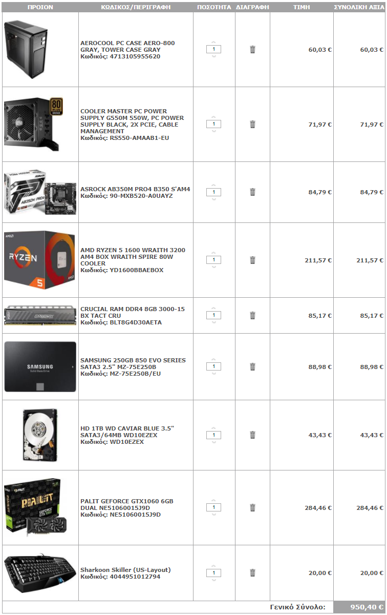

G.TH. Δημοσ. 9 Νοεμβρίου 2017 Δημοσ. 9 Νοεμβρίου 2017 Χαίρεται.Θα ήθελα μια βοήθεια για τον υπολογιστή που θέλω να φτιάξω.Ποσό που διαθέτουμε : 900 μπορεί να αυξηθεί όμωςΧρήση υπολογιστή : Gaming (ενδεικτικά W3, TW Warhammer, Tomb Raider, NBA 2K), Internet, λίγο officeΕιδικά προγράμματα που θα χρησιμοποιήσουμε: ΚανέναΑν στη σύνθεση χρειαζόμαστε οθόνη? Αν όχι ποια οθόνη έχουμε και αν σκεφτόμαστε να αγοράσουμε μελλοντικά μια άλλη. Υπάρχει μόνιτορ lg22mt48df-pz 1080pΑν στη σύνθεση χρειαζόμαστε και πληκτρολόγιο,ηχεία,ποντίκι? ΠληκτρολόγιοΤοποθεσία στην οποία βρισκόμαστε ( για την επιλογή κατάλληλου καταστήματος). ΑθήναΑν τα κομμάτια που θέλουμε να αγοράσουμε θέλουμε να είναι από ένα κατάστημα ή επιθυμούμε την αγορά από διαφορετικά καταστήματα? Ένα ή δυο το πολύ.Αν επιθυμούμε να συναρμολογηθεί το σύστημα στο κατάστημα(στην περίπτωση που δεν γνωρίζουμε πως να το συναρμολογήσουμε) ή το σύστημα θα στηθεί από τον ενδιαφερόμενο? Θα το συναρμολογήσω εγώ, βέβαια δεν έχω ξανασυναρμολογήσει ποτέ.Αν επιθυμούμε λειτουργικό σύστημα και πιο . ΌχιΧρειάζομαι οπωσδήποτε και κάποιο UPS. Στην πρώτη ψιχάλα κόβεται το ρεύμα και έχω χάσει ήδη ένα δίσκο στο παρελθόν. Φαντάζομαι θα πρέπει υποστηρίζει τον υπολογιστή, την οθόνη και μια τηλεφωνική συσκευή.Για το ρούτερ υπάρχει το UPS που δίνει ο ΟΤΕ.Από πρόχειρη έρευνα βλέπω μεγάλο εύρος στις τιμές τους, θα ήθελα πρόταση εκτός του μπάτζετ, και αναλόγως αυτής, να αυξήσω το ποσό για τον πύργο.Επίσης χρειάζομαι και wifi. Πρέπει να έχει οπωσδήποτε η μητρική ή αξίζει περισσότερο κάποιο wifi adapter;Από τον παλιό μου υπολογιστή μπορεί να χρησιμοποιήσω το DVD-ROM
jeandoumpier Δημοσ. 9 Νοεμβρίου 2017 Δημοσ. 9 Νοεμβρίου 2017 Από quickshop.gr, βρίσκεται εντός Αττικής και κάνουν συναρμολόγηση εάν το ζητήσεις... + Κάρτα δικτύου : http://www.askadam.gr/%CF%85%CF%80%CE%BF%CE%BB%CE%BF%CE%B3%CE%B9%CF%83%CF%84%CE%AD%CF%82/%CE%B4%CE%B9%CE%BA%CF%84%CF%85%CE%B1%CE%BA%CE%AC/%CE%BA%CE%AC%CF%81%CF%84%CE%B5%CF%82-%CE%B4%CE%B9%CE%BA%CF%84%CF%8D%CE%BF%CF%85/wireless-n-pci-express-adapter-tp-link-300mbps-tl-wn881nd.html 2
G.TH. Δημοσ. 10 Νοεμβρίου 2017 Μέλος Δημοσ. 10 Νοεμβρίου 2017 Από quickshop.gr, βρίσκεται εντός Αττικής και κάνουν συναρμολόγηση εάν το ζητήσεις... quickshop.png + Κάρτα δικτύου : http://www.askadam.gr/%CF%85%CF%80%CE%BF%CE%BB%CE%BF%CE%B3%CE%B9%CF%83%CF%84%CE%AD%CF%82/%CE%B4%CE%B9%CE%BA%CF%84%CF%85%CE%B1%CE%BA%CE%AC/%CE%BA%CE%AC%CF%81%CF%84%CE%B5%CF%82-%CE%B4%CE%B9%CE%BA%CF%84%CF%8D%CE%BF%CF%85/wireless-n-pci-express-adapter-tp-link-300mbps-tl-wn881nd.html Ευχαριστώ. Για κάποιο λόγο ο σκληρός δεν υπάρχει πλέον στο σάιτ του μαγαζιού αυτού. Αλλά αυτό δεν είναι πρόβλημα. Οι απορίες μου. -δεν ξέρω αλλά μου κάθεται κάπως άσχημα η Palit, οπτικά τουλάχιστον, επειδή έχει έναν ανεμιστήρα σαν την αναφοράς, σκέφτομαι ότι είναι κατώτερη στην ψύξη. Δεν το γνωρίζω, μπορεί να κάνω λάθος. Συμφέρει να βάλω 20-30-40 ευρώ για άλλη υλοποίηση της 1060 ή όχι; -αυτό μπορεί να είναι και λίγο χαζομάρα μου αλλά κοιτώντας συμβατότητα μνημών δεν έχει τις μνήμες 8G4D30 αλλά τις 4G4D26 https://www.asrock.com/mb/AMD/AB350M%20Pro4/index.gr.asp#Memory Κοιτώντας στην crucial δείχνει κανονικά συμβατότητα με τη μητρική. Δεν θα υπάρχει πρόβλημα, σωστά; -Επίσης δεν χωράνε με τίποτα 16GB σε αυτό το ποσό; Για UPS κάποια πρόταση, κανείς;
jeandoumpier Δημοσ. 10 Νοεμβρίου 2017 Δημοσ. 10 Νοεμβρίου 2017 - Ο σκληρός θα εξαντλήθηκε προς το παρόν, πήγαινε σε αυτόν είναι ίδιος ποιοτικά και ως προς τα χαρακτηριστικά : http://www.quickshop.gr/ProductDetails.aspx?product=49BFC610-ABD4-43D3-9E26-5C328134AB67 - Η palit είναι μια καλή υλοποίηση, ειδικά αυτή με τους δυο ανεμιστήρες που σου παρέθεσα- και είναι και πολύ καλή η τιμή της. Μην ανησυχείς. -Δύσκολο να υπάρχει ασυμβατότητα στις συγκεκριμένες μνήμες με την συγκεκριμένη μητρική. -Δεν χωράνε 16gb σε αυτό το budget με τίποτα (ειδικά αυτή την περίοδο που οι μνήμες είναι πανάκριβες).Και θα ήταν λάθος να βάλουμε κατώτερο επεξεργαστή,τροφοδοτικό,μητρική μόνο και μόνο για να χωρέσουμε 16gb, μιας και πολύ πιο εύκολα μελλοντικά προσθέτεις ένα dimmάκι μνήμης παρά αλλάζεις τα υπόλοιπα φυσικά κτλ..Σε λίγο καιρό προσθέτεις λοιπόν ένα ίδιο dimm των 8gb και θα είσαι πλήρης. -Για ups ας σου γράψει κάποιος σχετικός, δεν έχω γνώμη.

Επισκέπτης Δημοσ. 11 Νοεμβρίου 2017 Δημοσ. 11 Νοεμβρίου 2017 Αν θέλω 16GB χωρίς να κόψω κάτι άλλο, δίνοντας έξτρα ποσό, μπορώ να πάω σε αυτές http://www.quickshop.gr/ProductDetails/Computers-C/Hardware-Comp-CA21/RAM-CAT42/CRUCIAL%20RAM%20DDR4%2016GB%203000-15%20BX%20ELITE%20K4%20CRU.aspx ;;; Είναι 4x4. Ή καλύτερα κάποιες 2x8;; 2x8. πχ https://www.skroutz.gr/s/7730092/G-Skill-RipjawsV-16GB-DDR4-3200MHz-F4-3200C16D-16GVKB.html Άν θες να χαμηλώσεις λίγο το κόστος μπορείς να πάς σε ένα εφάμιλλο τροφοδοτικό με 5ετή εγγύηση http://www.quickshop.gr/ProductSearch.aspx ένα κουτί που θα δείχνει νορμάλ με matx μητρική αλλα σε ενδεχόμενη αναβάθμιση πρέπει πάλι να κοιτάς σε mitx - matx http://www.e-shop.gr/case-coolermaster-masterbox-lite-31-p-PER.817904 και να αφήσεις τον σκληρό δίσκο σε κανένα μήνα αγοράζοντας μόνο τον ssd στην αρχή.
G.TH. Δημοσ. 14 Νοεμβρίου 2017 Μέλος Δημοσ. 14 Νοεμβρίου 2017 Έκλεισα την παραγγελία, χωρίς το πληκτρολόγιο, αφενός μεν μήπως βρω κάποια ευκαιρία την Μαύρη Παρασκευή, αφετέρου δε γιατί θα ήθελα να το νιώσω στο χέρι πριν το αγοράσω.Επίσης άλλαξα τις μνήμες, πήγα στα 16GB σε αυτές που μου προτάθηκαν. 2x8. πχ https://www.skroutz.gr/s/7730092/G-Skill-RipjawsV-16GB-DDR4-3200MHz-F4-3200C16D-16GVKB.html . Αλλά και το σάιτ της asrock και το σάιτ της g.skill δεν βγάζουν συμβατότητα μεταξύ RAM και μητρικής.Στο δε σάιτ της g.skill στα qvl δείχνει μόνο z370 μητρικές https://www.gskill.com/en/product/f4-3200c16d-16gvkb ,...στο RAM Configurator αν βάλεις asrock z370 μητρική σου δείχνει μόνο μνήμες ως 2400MHz https://www.gskill.com/en/configurator?manu=52&chip=2952&model=2988 .Τι στο καλό γίνεται, δεν τα ανανεώνουν ποτέ;;Με αυτά έχω αγχωθεί μήπως έκανα πατάτα , ενώ googlάρωντας είδα ανθρώπους να το γράφουν ότι λειτουργούν μαζί.
Επισκέπτης Δημοσ. 14 Νοεμβρίου 2017 Δημοσ. 14 Νοεμβρίου 2017 Έκλεισα την παραγγελία, χωρίς το πληκτρολόγιο, αφενός μεν μήπως βρω κάποια ευκαιρία την Μαύρη Παρασκευή, αφετέρου δε γιατί θα ήθελα να το νιώσω στο χέρι πριν το αγοράσω. Επίσης άλλαξα τις μνήμες, πήγα στα 16GB σε αυτές που μου προτάθηκαν. Αλλά και το σάιτ της asrock και το σάιτ της g.skill δεν βγάζουν συμβατότητα μεταξύ RAM και μητρικής. Στο δε σάιτ της g.skill στα qvl δείχνει μόνο z370 μητρικές https://www.gskill.com/en/product/f4-3200c16d-16gvkb , ...στο RAM Configurator αν βάλεις asrock z370 μητρική σου δείχνει μόνο μνήμες ως 2400MHz https://www.gskill.com/en/configurator?manu=52&chip=2952&model=2988 . Τι στο καλό γίνεται, δεν τα ανανεώνουν ποτέ;; Με αυτά έχω αγχωθεί μήπως έκανα πατάτα , ενώ googlάρωντας είδα ανθρώπους να το γράφουν ότι λειτουργούν μαζί. Λειτουργουν. Δεν μπορουν οι εταιριες να ελεγχουν ολες τις ram του εμποριου. Με την καρτα γραφικων πιθανοτερο ενδεχομενο ασυμβατοτητας παρα παρα με τις ram. Μεγειες!
