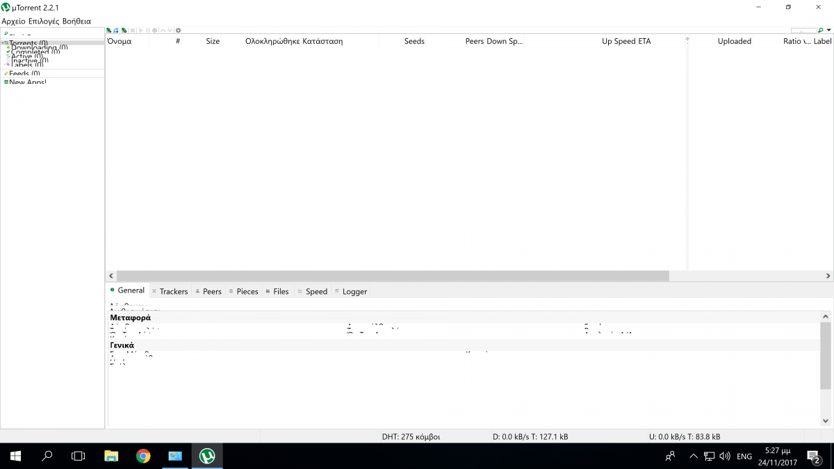

giwrgos_p Δημοσ. 25 Νοεμβρίου 2017 Δημοσ. 25 Νοεμβρίου 2017 Καλησπέρα σας, χθες πέρασα τα windows 10 pro (πριν ειχα τα 7) και παρατηρώ οτι ξαφνικά πολλές φόρες τρεμοσβήνει η οθόνη αλλες φορές στιγμιαία και άλλες φόρες με μεγαλύτερη διάρκεια. Επίσης στο utorrent η γραμματοσειρα είναι συρρικνωμένη

giwrgos_p Δημοσ. 25 Νοεμβρίου 2017 Μέλος Δημοσ. 25 Νοεμβρίου 2017 (επεξεργασμένο) Μηπως να περνουσες απο την αρχη όλους τους καταλληλους οδηγους/drivers της μητρικης και της καρτας γραφικών και να δεις μετα..? Αυτό θα κάνω, θα κάνω ενα φορματ να μην μείνει τπτ και βλεπουμε *** Έκανα φορματ εγκατέστησα drivers, το τορρεντ έκανε τα ιδια αλλα εκανα αναβάθμιση έκδοσης και φαίνεται κανονικά, τωρα αναμένουμε να δουμε αν λύθηκε το πραγματικό πρόβλημα Επεξ/σία 26 Νοεμβρίου 2017 από giwrgos_p
