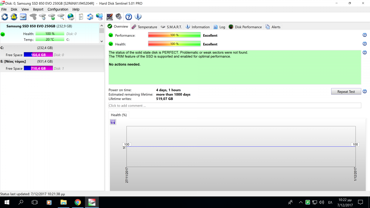

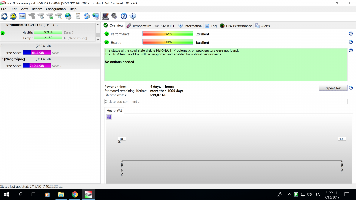

giwrgos_p Δημοσ. 7 Δεκεμβρίου 2017 Μέλος Δημοσ. 7 Δεκεμβρίου 2017 Τα αποτελέσματα ειναι αυτά. Οι δίσκοι ειναι καινούργιοι. Ούτε μηνά δεν τους εχω. Η κάρτα γραφικών ειναι 3 μηνων. Τώρα είχα αγοράσει άλλο κουτι και σκληρούς και μετα την μεταφορά έγιναν όλα αυτα. Μαζι με αυτες τις αλλαγές αυτες άλλαξα και τα windows απο 7 σε 10 **** Βρηκα αυτο στο ebay https://www.ebay.com/itm/Power-Supply-Tester-20-24-Pin-Sata-LCD-PSU-HD-ATX-BTX-Voltage-Test-Source/322638837916?ssPageName=STRK%3AMEBIDX%3AIT&_trksid=p2055119.m1438.l2649 Εκανα μολις μερικές δοκιμες. Εβαλα το HDMI στην ενσωματωμένη καρτα και το δοκίμασα κάνει παλι τα ίδια με τον ηχο (διακοπή ήχου με το πατημα διακοπτων) Όταν ομως απενεγοποιησα το home cinema και ο ηχος έβγαινε απο την τηλεοραση δεν υπήρχαν διακοπές. Πως το home cinema δημιουργεί πρόβλημα στον ηχο?
