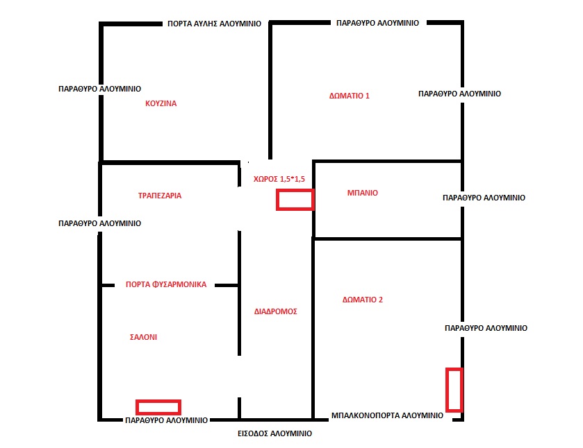

ΜΑΝΩΛΗΣ1 Δημοσ. 27 Νοεμβρίου 2017 Share Δημοσ. 27 Νοεμβρίου 2017 Έκανα πρόχειρα ένα σχέδιο του σπιτιού που νοίκιασα Κάτω έχει μωσαϊκό παντού. 3 aircondition (με κόκκινο χρώμα) Παντού καινούργια κουφώματα αλουμινίου. Το σαλόνι προς το παρόν το έχουμε κλειστό. Δεν το έχουμε φτιάξει ακόμα. Είναι πιο πολύ σαν χώρος αποθήκευσης Το βράδυ κοιμάται η γυναίκα μου με τα παιδιά στο δωμάτιο 2 αφού έχουμε ανάψει λιγο το κλιματιστικό για να ζεσταθεί . Μετά από κανά 2ωρο το κλείνουμε. Κράταει λίγο ζεστη μετά φεύγει Όλη μέρα καθόμαστε στην κουζίνα σχεδόν. Εγώ κοιμάμαι στο σαλόνι μέχρι να φέρω το κρεβάτι από το παλιό σπίτι. Δεν ξέρω τι να κάνω. Από κάπου χάνει το σπίτι σίγουρα . Είναι ισόγειο λίγο υπερυψωμένο περίπου 40 πόντους με πλάκα και μωσαικό από πάνω. Σκέφτομαι για χαλιά, σκέφτομαι για Laminate, έχω και μια σόμπα υγραερίου αλλά αν το σπίτι χάνει η ζέστη θα φεύγει μετά από λίγο. Έχω και αφυγραντήρα, δείχνει κατι 90αρια στους χώρους που καθόμαστε και μετά από λίγη ώρα κατεβαίνει μέχρι το 70 περίπου και μένει εκεί. Υγρασία ορατή σε τοίχους και τέτοια δεν έχει . Αλλά έχει αισθητή υγρασία μέσα στο σπίτι. Συνδέστε για να σχολιάσετε Κοινοποίηση σε άλλες σελίδες άλλες επιλογές
vairass Δημοσ. 27 Νοεμβρίου 2017 Share Δημοσ. 27 Νοεμβρίου 2017 Έκανα πρόχειρα ένα σχέδιο του σπιτιού που νοίκιασα Κάτω έχει μωσαϊκό παντού. 3 aircondition (με κόκκινο χρώμα) Παντού καινούργια κουφώματα αλουμινίου. Το σαλόνι προς το παρόν το έχουμε κλειστό. Δεν το έχουμε φτιάξει ακόμα. Είναι πιο πολύ σαν χώρος αποθήκευσης Το βράδυ κοιμάται η γυναίκα μου με τα παιδιά στο δωμάτιο 2 αφού έχουμε ανάψει λιγο το κλιματιστικό για να ζεσταθεί . Μετά από κανά 2ωρο το κλείνουμε. Κράταει λίγο ζεστη μετά φεύγει Όλη μέρα καθόμαστε στην κουζίνα σχεδόν. Εγώ κοιμάμαι στο σαλόνι μέχρι να φέρω το κρεβάτι από το παλιό σπίτι. Δεν ξέρω τι να κάνω. Από κάπου χάνει το σπίτι σίγουρα . Είναι ισόγειο λίγο υπερυψωμένο περίπου 40 πόντους με πλάκα και μωσαικό από πάνω. Σκέφτομαι για χαλιά, σκέφτομαι για Laminate, έχω και μια σόμπα υγραερίου αλλά αν το σπίτι χάνει η ζέστη θα φεύγει μετά από λίγο. Έχω και αφυγραντήρα, δείχνει κατι 90αρια στους χώρους που καθόμαστε και μετά από λίγη ώρα κατεβαίνει μέχρι το 70 περίπου και μένει εκεί. Υγρασία ορατή σε τοίχους και τέτοια δεν έχει . Αλλά έχει αισθητή υγρασία μέσα στο σπίτι. Φίλε πόσα μέτρα είναι το σπίτι; Συνδέστε για να σχολιάσετε Κοινοποίηση σε άλλες σελίδες άλλες επιλογές
ΜΑΝΩΛΗΣ1 Δημοσ. 27 Νοεμβρίου 2017 Μέλος Share Δημοσ. 27 Νοεμβρίου 2017 Γυρω στα 80-85 Δεν έχει σώματα ούτε δικό του λέβητα σε αντίθεση με το αποπάνω σπίτι αλλιώς θα έβαζα πετρέλαιο και θα το άναβα τουλάχιστον το βράδυ πριν κοιμηθούμε και το πρωί πριν ξυπνήσουμε Αλλα εχει τρομερη υγρασία. Και παρόλο που μετακόμισα τώρα σκέφτομαι να φύγω εκτός αν βρω φτηνές λύσεις Κοιτάζω τώρα για σώματα καλοριφέρ τα οποία είναι φτηνά αλλά θα μου πάνε ένα σωρό λεφτά οι σωληνώσεις και μια σόμπα με λειτουργία λέβητα. Συνδέστε για να σχολιάσετε Κοινοποίηση σε άλλες σελίδες άλλες επιλογές

ΜΑΝΩΛΗΣ1 Δημοσ. 27 Νοεμβρίου 2017 Μέλος Share Δημοσ. 27 Νοεμβρίου 2017 Εγώ θα έφευγα. Σπίτι με 90% υγρασία δεν είναι σπίτι που μπορεί να μείνει κάποιος... Και εγώ το σκέφτομαι σοβαρά . Μας είχε πει ο ιδιοκτήτης ότι δεν έχει υγρασία. Ναι στους τοίχους πχ δεν έχει σημάδια υγρασίας. Βέβαια ειναι και βαμμένο το σπίτι πρόσφατα. Αλλά μέσα στον χώρο ρε παιδί μου είναι πολύ αισθητή. Όταν το είδαμε το σπίτι 2-3 φορές ήταν πρωί, απόγευμα χωρίς πολύ κρύο. Δεν αισθανθήκαμε κάτι. Αλλά φοβάμαι είναι η αλήθεια. Συνδέστε για να σχολιάσετε Κοινοποίηση σε άλλες σελίδες άλλες επιλογές

ΜΑΝΩΛΗΣ1 Δημοσ. 27 Νοεμβρίου 2017 Μέλος Share Δημοσ. 27 Νοεμβρίου 2017 Το θέμα μου είναι να μην γίνω συνέταιρος της ΔΕΗ. Πριν 2 χειμώνες στο παλιό σπίτι έκαιγαν σχεδόν όλη μέρα 2 θερμοπομποί και ένα αερόθερμό. Τότε ήταν που μας έστειλε και ευχετήρια κάρτα η ΔΕΗ . Ανάβουμε λίγο τα κλιματιστικά, αλλά είναι θέμα ρε γαμώτο. Αν δεν είχαμε τον σκύλο και την γάτα θα είχαμε βρει πολύ καλύτερο σπίτι στα ίδια λεφτά. Αλλά είναι και αυτό το θέμα μας . Ηταν ο μόνος που μας αφησε να εχουμε ζώα Φίλε αν έχεις λεφτά φύγε αλλιώς αφυγραντηρα όπως εγώ. Αφυγραντήρα έχω στην κουζίνα μόνιμα σχεδόν. Να πάω να πάρω και αλλους 2-3 μικρούς δεν ξέρω. Τα υπνοδωματια ειναι μικρά (περίπου 9-10 τετραγωνικα το καθένα). Σαλόνι δεν καθόμαστε προς το παρον. Συνδέστε για να σχολιάσετε Κοινοποίηση σε άλλες σελίδες άλλες επιλογές

Super Moderators Thresh Δημοσ. 27 Νοεμβρίου 2017 Super Moderators Share Δημοσ. 27 Νοεμβρίου 2017 Αν δεν είχαμε τον σκύλο και την γάτα θα είχαμε βρει πολύ καλύτερο σπίτι στα ίδια λεφτά. Αλλά είναι και αυτό το θέμα μας . Ηταν ο μόνος που μας αφησε να εχουμε ζώα Έτος κατασκευής? Να υποθέσω αμόνωτοι τοίχοι? Συνδέστε για να σχολιάσετε Κοινοποίηση σε άλλες σελίδες άλλες επιλογές
green gordon Δημοσ. 27 Νοεμβρίου 2017 Share Δημοσ. 27 Νοεμβρίου 2017 Ετσι οπως βλεπω το σχεδιο η κουζινα ειναι λαθος μερος για τον αφυγραντηρα. Laminate να βαλεις σε ξενο σπιτι?Ποιος θα πληρωσει? Συνδέστε για να σχολιάσετε Κοινοποίηση σε άλλες σελίδες άλλες επιλογές
