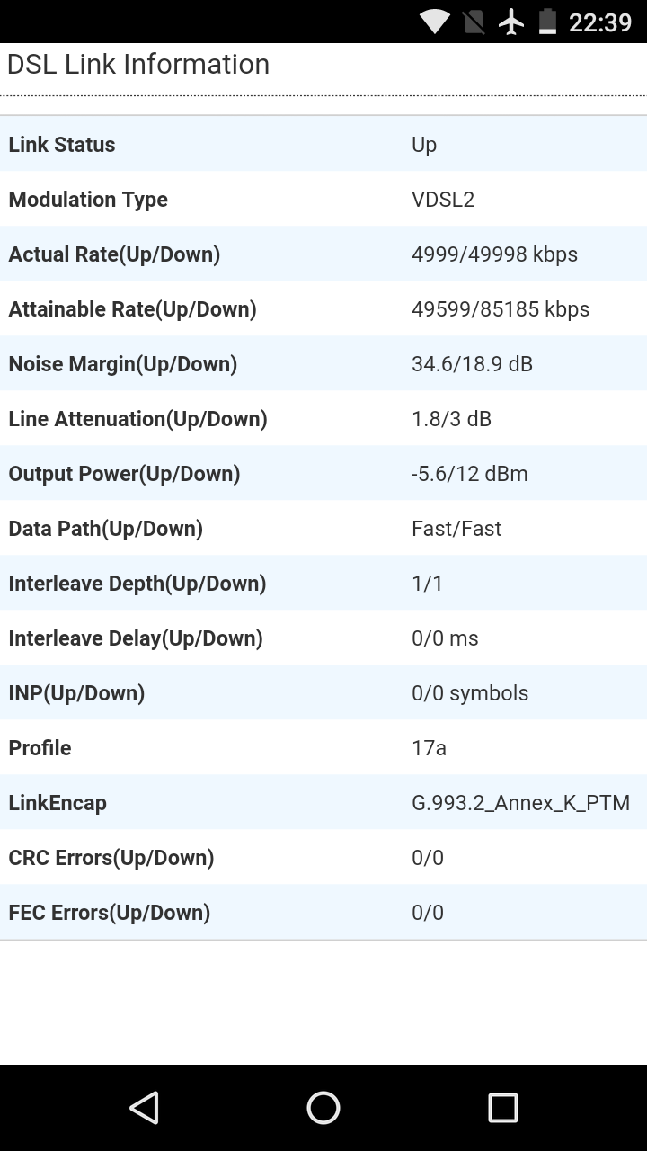

Εγώ από την άλλη έχω 3dB Attenuation και 85 Attainable. Δε μπορώ να φανταστώ που θα φθάσει όταν γίνει vectored η καμπίνα!

έχω περίπου τα ίδια νούμερα με σένα αλλά στα errors δεν έχω τα μηδενικά σου...
crc errors (up/down) 4 / 2404 και
FEC errors (up/down) 0 / 56492
Να υποθέσω οτι είναι θέματα εσωτερικής καλωδίωσης;

Έ ναι, πάνω από 5-10 δεν νομίζω ότι θα ανέβει το Attainable αφού ενεργοποιηθεί το Vectoring

Καλά είναι και με 3.5 λεπτά uptime. Αν και δεν είμαι σίγουρος ότι τα δείχνει σωστά το ΖΤΕ. Πλέον με 72 ώρες uptime είναι CRC 0/0, FEC 0/232, HEC 0/0.
Όχι μόνο εσωτερικής αλλά και του last mile που έρχεται προς το σπίτι. Λόγω μονοκατοικιών εδώ, είναι αρκετά λιγότεροι οι συνδρομητές, οπότε οι παρεμβολές είναι λιγότερες. Είμαι και αρκετά κοντά στο ΚΑΦΑΟ οπότε η περίπτωσή μου είναι κάπως εξαίρεση. Άλλαξα φέτος και την καλωδίωση από ραζίμ σε Cat5e/Cat6a (δομημένη), οπότε είμαι καλυμμένος από πλευράς σπιτιού. Μόνο το ενεάεριο είναι το θέμα που ανάλογα τον αέρα τρώει βιασμό από κυπαρίσσια.
Δεν νομίζω καν να ανέβεις άλλο αλλά έτσι και αλλιώς ανούσιο είναι. Με τέτοια stats και σε fastpath να το γυρίσεις πιάνεις τα 100.
Επίσης είσαι σίγουρος ότι δεν ενεργοποιήθηκε ακόμα το vectoring? Έτσι και αλλιώς στο speedport i2 δεν το γράφει-αναφέρει πουθενά και ας είναι ενεργοποιημένο.
pp6210 αυτά τα errors σε πόσο uptime είναι? Υπάρχουν αρκετοί παράγοντες που σου δημιουργούν error. Π.χ. αν επιστρέφεις τηλεφωνία από το ίδιο καλώδιο είναι ένας λόγος, επίσης αν το κάνεις αυτό μπορεί να φταίει και η τηλεφωνική σου συσκευή.
Αν έχεις αρκετό uptime δεν υπάρχει πρόβλημα θα είναι σε λογικά πλαίσια.
