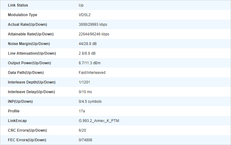

Στο δικό μου είναι ενεργοποιημένο,δοκίμασα και εγώ στο Modulation έβγαλα το vector και έπεσε η γραμμή. Q4 17 είναι το Κιλκίς.
Δυστυχώς εγώ λόγο απόστασης οριακά αν πιάσω τα 100 και εκείνο με interleave(θέλω fastpath).
11+ line attenuation έχω.

Δεν νομίζω καν να ανέβεις άλλο αλλά έτσι και αλλιώς ανούσιο είναι. Με τέτοια stats και σε fastpath να το γυρίσεις πιάνεις τα 100.
Επίσης είσαι σίγουρος ότι δεν ενεργοποιήθηκε ακόμα το vectoring? Έτσι και αλλιώς στο speedport i2 δεν το γράφει-αναφέρει πουθενά και ας είναι ενεργοποιημένο.
pp6210 αυτά τα errors σε πόσο uptime είναι? Υπάρχουν αρκετοί παράγοντες που σου δημιουργούν error. Π.χ. αν επιστρέφεις τηλεφωνία από το ίδιο καλώδιο είναι ένας λόγος, επίσης αν το κάνεις αυτό μπορεί να φταίει και η τηλεφωνική σου συσκευή.
Αν έχεις αρκετό uptime δεν υπάρχει πρόβλημα θα είναι σε λογικά πλαίσια.

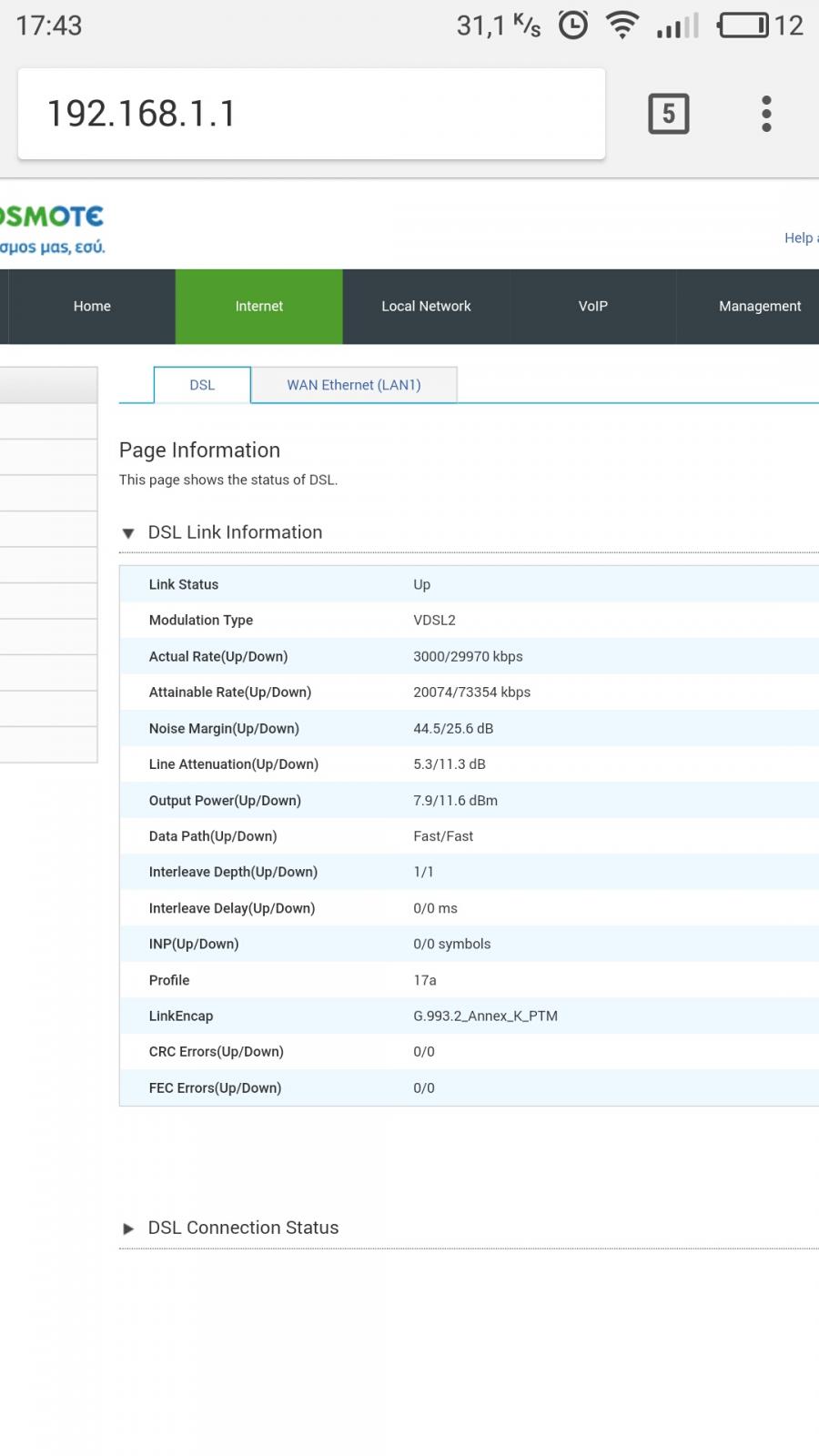

σε περίπου 35 ώρες αν θυμάμαι καλά, με attainable 4996/49999 και noise margin 31,1u / 15,7 d, θα ανεβάσω εικόνα το βράδυ από το σπίτι. Το θέμα είναι οτι έχω ακόμα αφημένο το adsl splitter στην πρίζα ΟΤΕ γιατί πριν είχα adsl+pstn telephony ενώ από 1/12 γύρισα σε vdsl+voip, θέλει λίγο χρόνο να το βγάλω η κεντρική πρίζα είναι μέσα σε ντουλάπι που πρέπει να αδειάσω! Να βάλω ένα vdsl filter που είχε το κουτί ή να βάλω κατευθείαν το καλώδιο τηλ του ρούτερ;

ευχαριστώ για την απάντηση φίλε μου, υπάρχει το καλώδιο τηλεφώνου επάνω στο splitter αλλά δεν έχει τηλέφωνο συνδεδεμένο επάνω - όπως και να έχει θα βρω το χρόνο να αφαιρέσω το adsl splitter άμεσα, εξάλου από τα 6 που έπιανα με το ζόρι πριν, δεν παραπονιέμαι με το 30 - 45 που πιάνω τώρα! Απλά αναρωτιέμαι αν δημιουργείται θόρυβος και errors

α δεν πιάνεις φουλ 50άρα? γιατί πριν είπες ότι έχεις παρόμοια στατιστικά με τον @ThReSh. Ανέβασε τα στατιστικά όταν μπορέσεις να το δούμε. Επίσης όταν τα ανεβάσεις πες αν παίρνεις από καμπίνα.

Εγώ από εκεί που είχα 80+ έχει πέσει κοντά στο 60. Δεν ξέρω τι γίνεται με τον καιρό.
Είναι αναμενόμενο να πέφτουν, πόσο μάλλον αν δεν έχει ενεργοποιηθεί το vectoring.
Όσο συνδέονται περισσότεροι χρήστες, τόσο θα πέφτουν λόγο cross talk.

Στις 29/11/2017 στις 5:11 ΠΜ, Karamay είπε
Καλημέρα σας, εδώ και μερικά χρόνια η σύνδεση μου είναι 30mb down (με ελάχιστη διακύμανση), αν και attainable μου δείχνει γύρω στα 95 συνήθως. Νόμιζα ότι ήταν λογικό, αλλά από όσους έχω δει που ανεβάζουν τα στατιστικά τους εδώ, το actual και attainable rate είναι σχεδόν παντα πολύ κοντά. Κάνω κάτι λάθος;
Προφαμως εχεος προγραμμα vdsl30.. αλλιως δεν δικαιολογήται..
