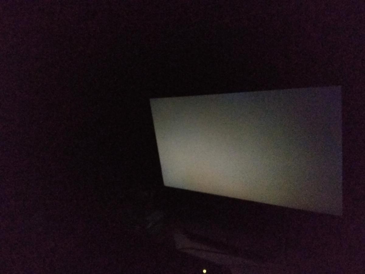

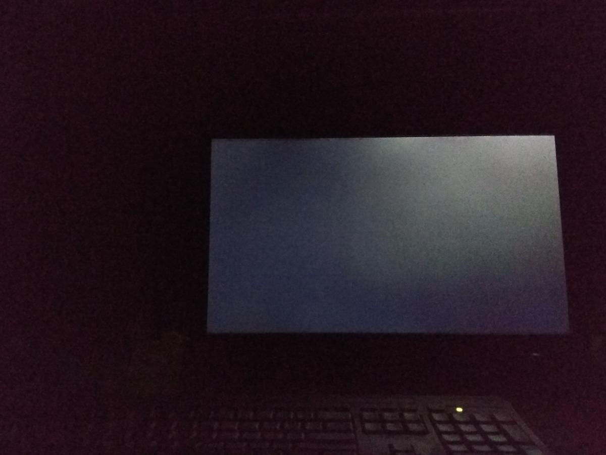

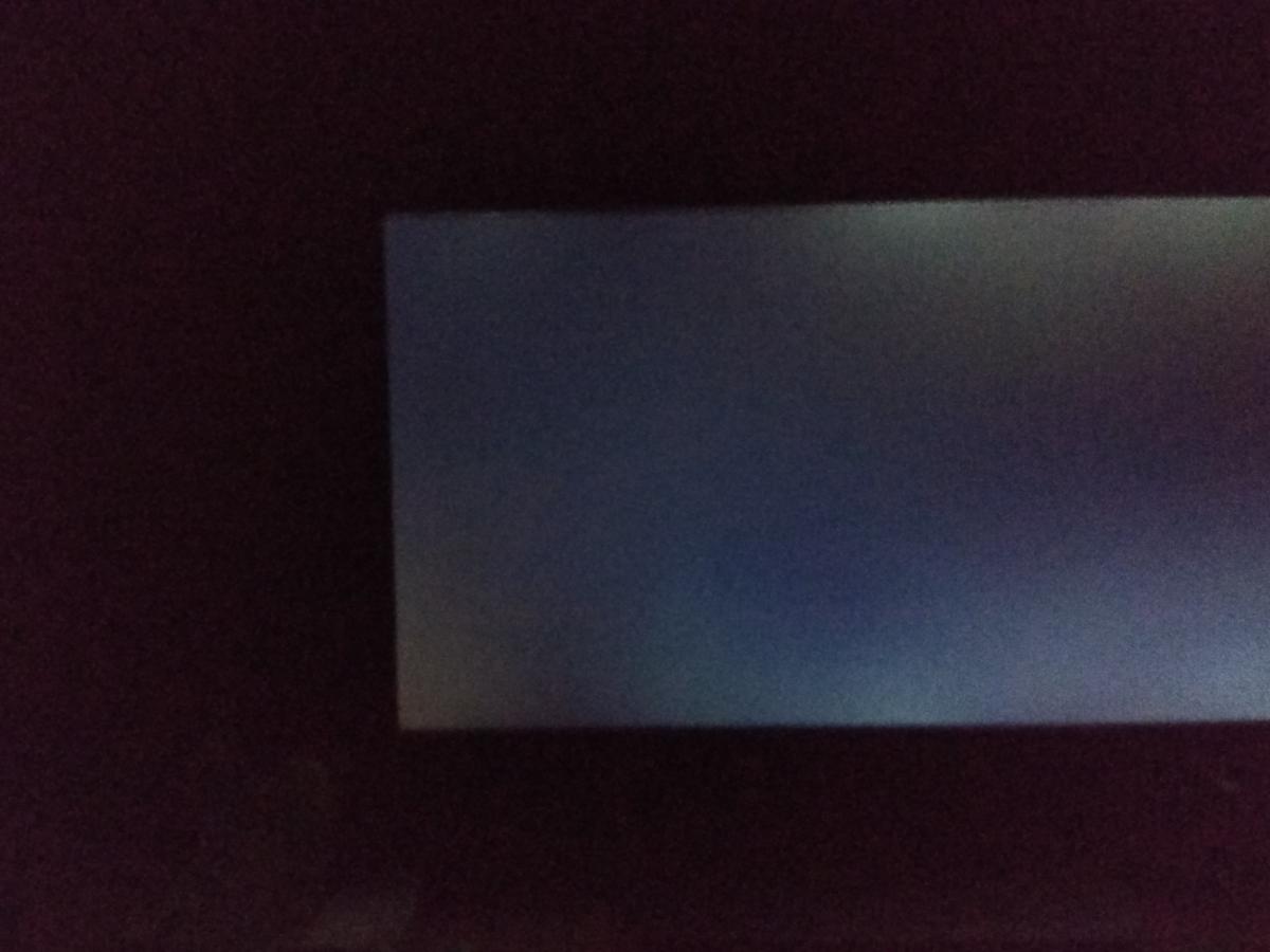

Βάλε screen saver να είναι μαύρο(πίσσα)  και κλείσε όλα τα φώτα στο δωμάτιό σου και κλείσε και παντζούρια. Να είσαι στο απόλυτο σκοτάδι. Ενεργοποίησε το screensaver, να δείχνει μαύρο δηλ. και τράβα μια φωτό. Να δούμε έτσι τι bleeding έχει.

Παιζει ρολο και η αναλυση στην αποχρωση; Το εβαλα 1920 για τις φωτο αλλα μεγαλωνουν και τα κενα στα σαιτ και δεν θα το προτιμουσα. Οσον αφορα το Bleeding που αποτι καταλαβα ειναι αν ασπριζει στο μαυρο, εβγαλα φωτο αλλα δε φαινεται ξεκαθαρα γιατι αν μετακινησω λιγο το κινητο αλλαζει και το πως φαινεται. Δηλαδη θα δειτε στις φωτο οτι το σημειο που δειχνει ασπρο σε αλλη δεν ειναι. Βεβαια ετσι φαινεται και με το ματι ειναι αυτο που ειπα οτι σκοτεινιαζει αν δεις απο αλλη γωνια. Αυτες τις εβγαλα σε μαυρο βιντεο στο youtube για ελεγχο του Bleeding και καλα.

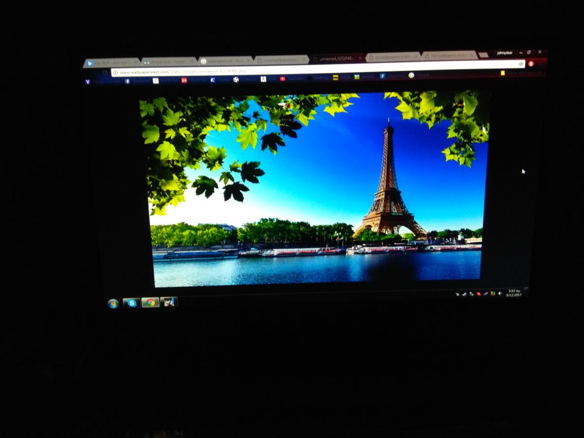

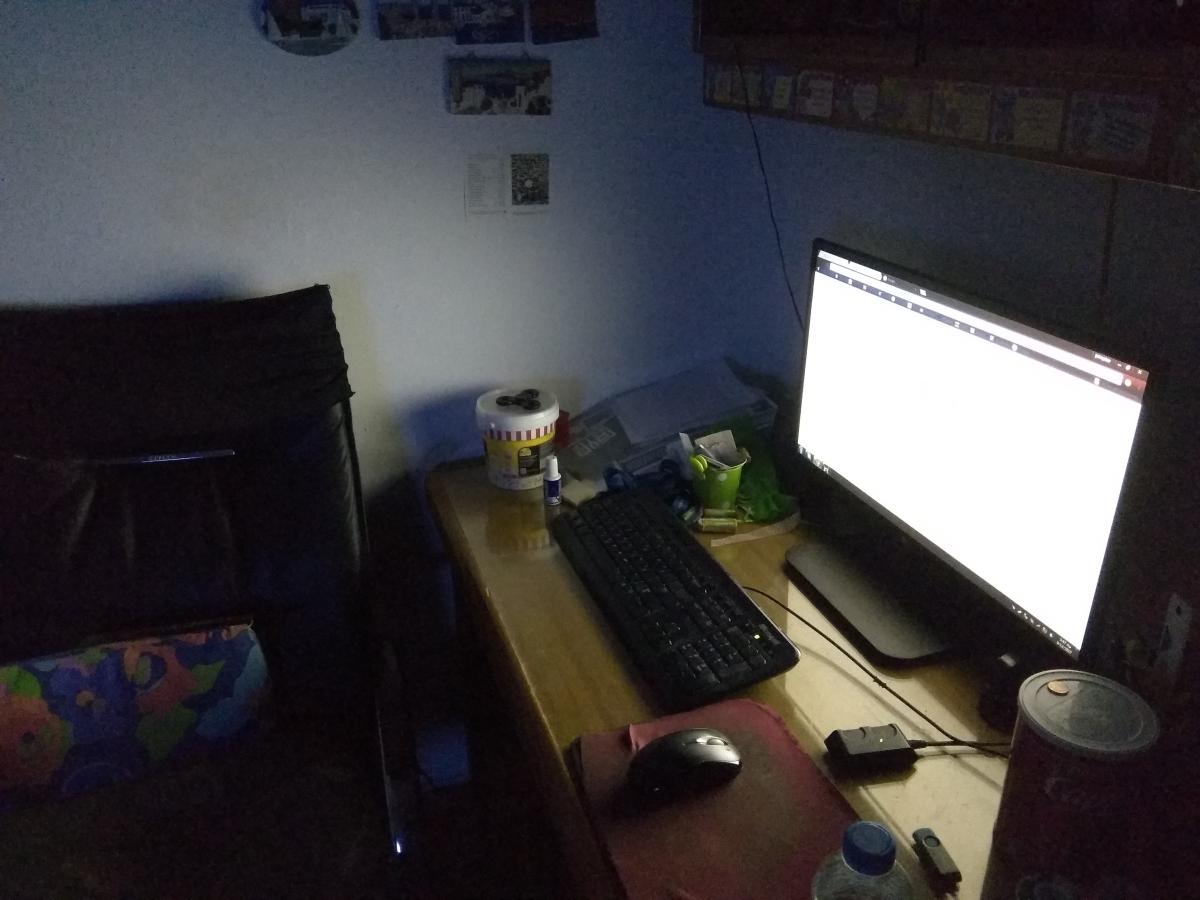

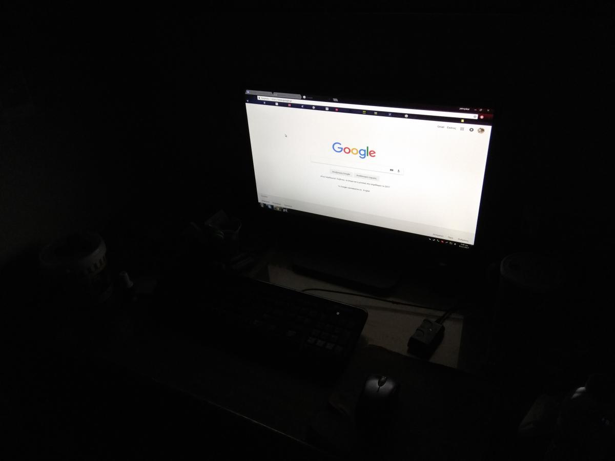

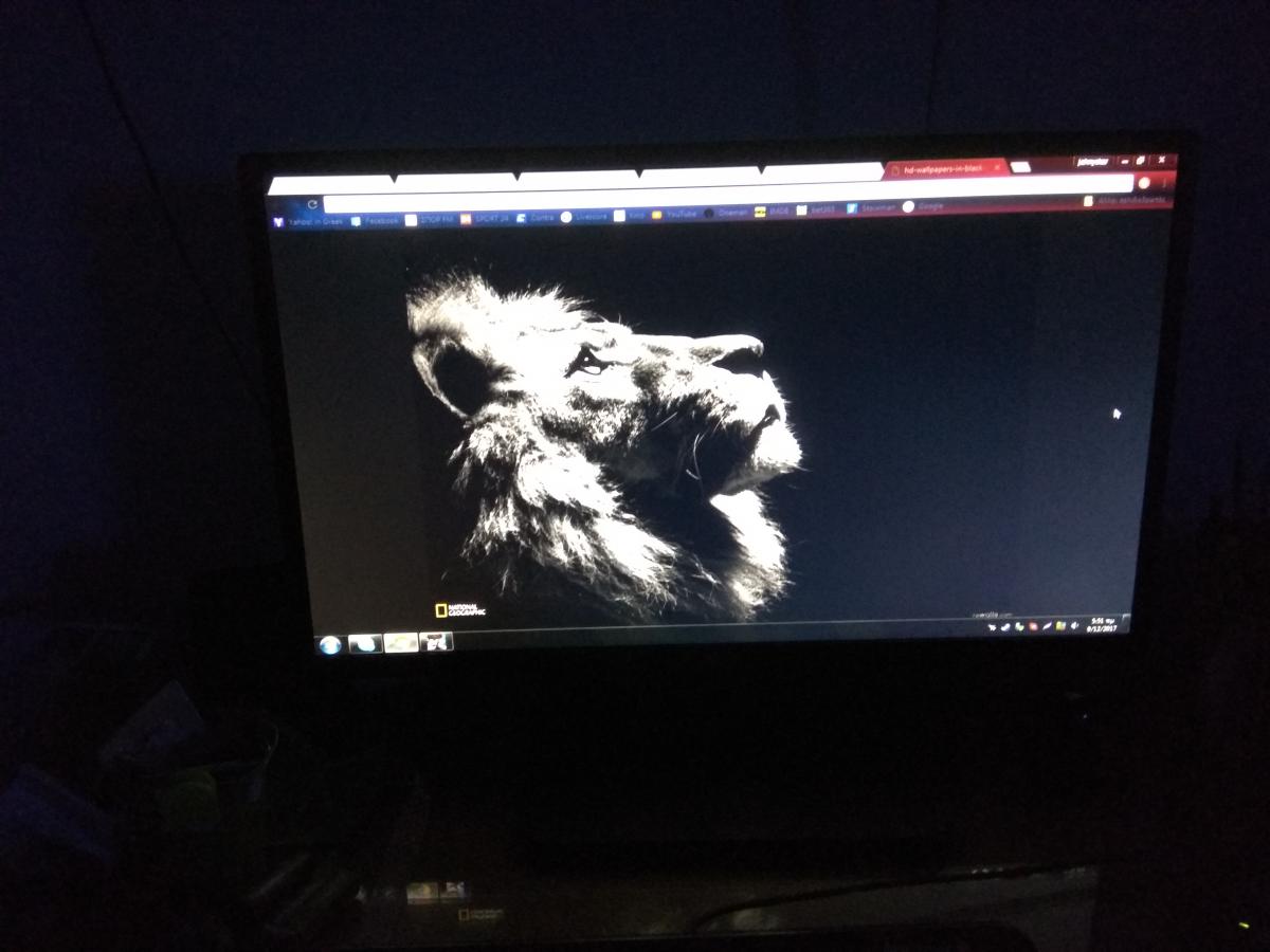

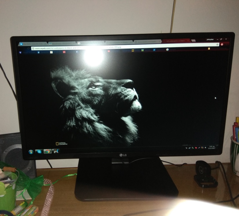

Εννοουμε ναναι αναμμενη η οθονη ετσι; Γιατι αν πχ κλεισει για εξοικονομηση ενεργειας δε ξεχωριζει στο σκοταδι. Σας δειχνω και καποιες που εβγαλα χτες για την ενταση του ασπρου στο σκοταδι και πως φαινεται ενα μαυρο wallpaper στο ιντερνετ.

Με Φλας η εικονα με το λιονταρι φαινεται καταμαυρη εντωμεταξυ, στο σκοταδι εχει διαφορα.
