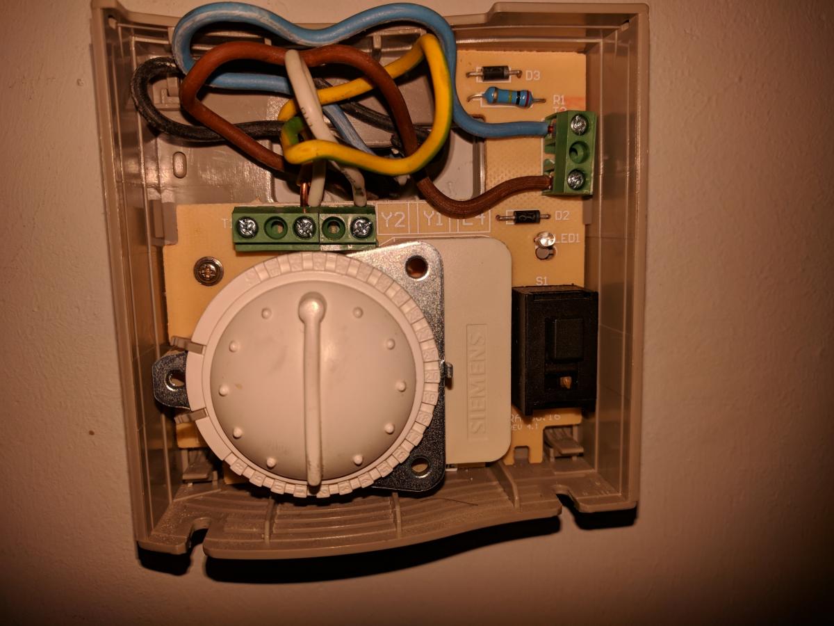

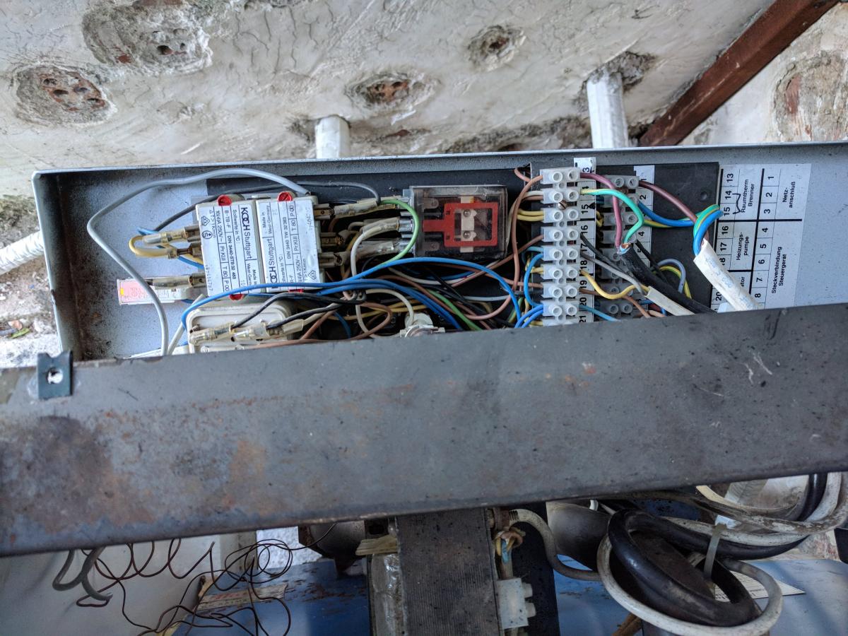

Καλησπέρα σας! Οπως λέω και στον τίτλο έβαλε ο γαμπρός μου έναν παλιό καυστήρα (με καρμπυρατέρ) τον οποίο τον είχαμε και καθόταν στην αποθήκη (ήτανε τοποθετημένος παλαιότερα στο δικό μου σπίτι και πήρε την θέση του ένας πιο καινούριας τεχνολογίας και περισσοτέρων θερμίδων).
Το πρόβλημα είναι ότι δεν <<ακούει>> ο καυστήρας τον θερμοστάτη χώρου. Δηλαδή ο καυστήρας σβήνει και ανάβει μόνο απο το κουμπί που βρίσκεται επάνω σε αυτόν. Παράδειγμα ο καυστήρας θα σβήσει μόνο αν πιάσει την θερμοκρασία το νερό,το σπίτι μέσα μπορεί να έχει πιάσει 25 βαθμούς και ας είναι θερμοστάτης χώρου στους 15. Όταν γυρνάμε την ροδέλα του θερμοστάτη χώρου ακούγεται το κλίκ κανονικά.
Ο ηλεκτρολόγος είδε την συνδεσμολογία και είπε οτι είναι σωστά αλλα δεν ξέρει γιατι δεν γίνεται επικοινωνία μεταξύ τους.
Παρακαλώ αν γνωρίζει κάποιος τι μπορεί να συμβαίνει θα του ήμουν ευγνώμων.
Επισυνάπτω και 2 φωτογραφίες τις σύνδεσης καυστήρα και θερμοστάτη. Ευχαριστώ πολύ εκ των προτέρων!
