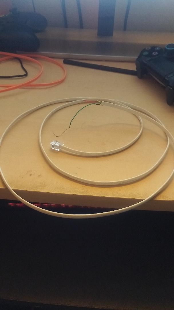

Παράλληλα. Εκέι που γίνεται η ένωση ,έβαλα αλλο ένα καλώδιο για να συνδέσω το router.Καλύτερα μόνο του;
δεν το κανεις ποτε αυτο γιατι οτι προβλημα εχει η υπολοιπη καλωδιωση θα στην μεταφερει στο 90 τις 100 και στο παραλληλο που εχεις εσυ
