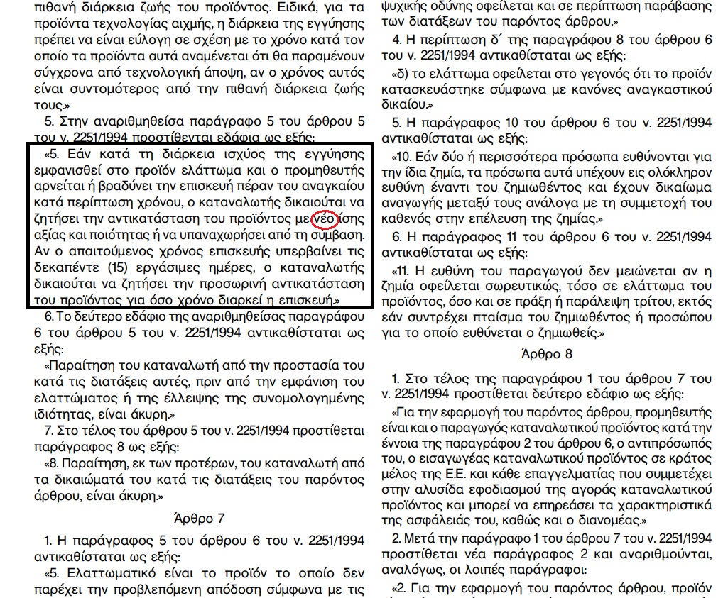

BlueBlood7 Δημοσ. 20 Δεκεμβρίου 2017 Δημοσ. 20 Δεκεμβρίου 2017 Κύριοι λίγο Προσοχή. Και εγώ στο παρελθόν δεν ήξερα σωστά τους νόμους και με διόρθωσαν. Από τότε προσπαθώ να διαβάζω σωστά τον νόμο. Ο νόμος τους 1994 έχει τροποποιηθεί σε πολλά σημεία. Δείτε το παρακάτω λινκ (Εφημερίδα της Κυβερνήσεως), http://www.synigoroskatanaloti.gr/docs/law/gr/N_3587_2007.pdf Στη σελ. 7 του pdf αρχείου Επομένως αντικατάσταση μόνο με νέα προϊόντα και όχι μεταχειρισμένα με την εγγύηση να ξεκινά και πάλι από την αρχή. 1
29gk Δημοσ. 20 Δεκεμβρίου 2017 Δημοσ. 20 Δεκεμβρίου 2017 Κύριοι λίγο Προσοχή. Και εγώ στο παρελθόν δεν ήξερα σωστά τους νόμους και με διόρθωσαν. Από τότε προσπαθώ να διαβάζω σωστά τον νόμο. Ο νόμος τους 1994 έχει τροποποιηθεί σε πολλά σημεία. Δείτε το παρακάτω λινκ (Εφημερίδα της Κυβερνήσεως), http://www.synigoroskatanaloti.gr/docs/law/gr/N_3587_2007.pdf Στη σελ. 7 του pdf αρχείου nomos_1994.jpg Επομένως αντικατάσταση μόνο με νέα προϊόντα και όχι μεταχειρισμένα με την εγγύηση να ξεκινά και πάλι από την αρχή. Κανεις κακη ερμηνεια. Το κομματι που επισημαινεις, αφορα τον "ευλογο χρονο" που θα χρειαστει για να επισκευασθει ενα προιον ο οποιος και οταν παραβιαζεται, δηλαδη οταν δεν μπορει να δικαιολογηθει ως αναγκαιο ενα διαστημα ανω των 15-25 ημερων απο το καταστημα ( κατι που ειναι ομως εξαιρετικα ευκολο ειδικα οταν προκειται για προιοντα τεχνολογιας με διεθνεις εγγυησεις και μαλιστα στην Ελλαδα με το ειδικο καθεστως των μνημονιων και των capital controls ), τοτε και μονον τοτε ο πελατης μπορει να υπαναχωρησει απο την αρχικη συμβαση αγορας, ητοι "τα λεφτα που σας εδωσα αρχικα να μου επιστραφουν" ή δωστε ενα αλλο σφραγισμενο. Κανενα καταστημα ομως δεν προκειται να αρνηθει καμμια επισκευη. Οι περισσοτεροι θα πουν "ναι θα το δουμε" και καποιοι λιγοτεροι θα κοιταξουν να σπρωξουν τον πελατη σε καποιον αλλο, πχ τον κατασκευαστη ή τον γενικο αντιπροσωπο. Και παλι ομως με αποδοχη της υποχρεωσης τους για παροχη επισκευης. Το μονο κομματι που μπορει καποιος πελατης να διεκδικησει, ειναι η παροχη ενος προιοντος αντικαταστασης. Αυτο βεβαια στην πραξη, μονον οταν η καθυστερηση ειναι αδιαμφισβητητη, εαν το καταστημα ειναι σοβαρο και συνεργασιμο, ενω δεν ειναι και παντοτε ευκολο ή θετικο. 1
BlueBlood7 Δημοσ. 20 Δεκεμβρίου 2017 Δημοσ. 20 Δεκεμβρίου 2017 Εντάξει παίζουμε με τις λέξεις. Είναι δυνατόν να ισχύει για αυτούς που αργεί η επισκευή και να μην ισχύει για αυτούς που δεν αργεί? Και στο κάτω κάτω είναι χαζό να δώσει ένα κατάστημα μεταχειρισμένο προϊόν γιατί η εγγύηση του ξεκινά πάλι από την αρχή πράγμα που δεν συμφέρει. Και να κάνω και τον συνήγορο του διαβόλου στον εαυτό μου. Το "νέο" στο παραπάνω άρθρο τι σημαίνει? Νέο δηλ., νεότερο δηλ. αυτό που δόθηκε σαν αντικατάσταση και μπορεί να είναι καινούργιο ή μεταχειρισμένο ή μήπως εννοεί νέο με την έννοια του "καινούργιου"? Αν αρχίζουμε να παίζουμε με τις λέξεις και τις παραγράφους τότε χάνεται η έννοια του νόμου. Τότε ο νόμος είναι άνομος.
