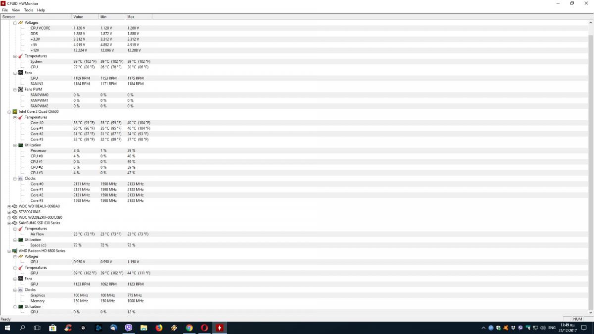

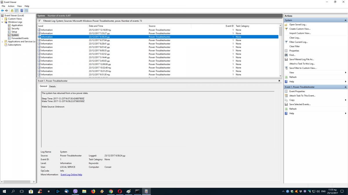

guido Δημοσ. 25 Δεκεμβρίου 2017 Δημοσ. 25 Δεκεμβρίου 2017 Λοιπόν, Εκεί που ήμουν στο PC προχθές ξαφνικά μου βγάζει την κλασική οθόνη που λέει PC Shutting Down και σβήνει. Μου το έκανε καμιά 20ριά φορές, μέχρι που απελπίστηκα και το έκλεισα αφού δεν έβρισκα τι φταίει. Και μετά έγινε το εξής....άρχισε να ανοίγει μόνο του. Χθες δεν το έκανε καθόλου. Σήμερα το ξανακάνει. Έχω αποκλείσει τα παρακάτω: -Θερμοκρασίες είναι μια χαρα -Περιφερειακά δεν είναι, το κάνει έχοντας αποσυνδέσει τα πάντα - Λειτουργικό δεν είναι, αφου εχει τύχει να ανοίξει μόνο του και να κλείσει πριν προλάβει να booτάρει. Sleep, hibernate, restart in error, fast boot κτλ ειναι απενεργοποιημένα όλα. Βασικά όπως το βλέπω, είναι σαν να πατάει ένα φάντασμα το on/off . Το κουμπί δεν δείχνει να έχει κολλήσει. Γίνεται να εχει βραχυκυκλωσει; Να φταίει τροφοδοτικό δεν νομίζω. Το PC δεν κλείνει ξαφνικά. Βγάζει πάντα shutting down. Αυτο που δοκίμασα μόλις ειναι να αποσυνδεσω τα καλωδιακια του reset/power απο τη μητρική. Αν το ξανακάνει ομως τι κάνουμε;

eliasjuve Δημοσ. 25 Δεκεμβρίου 2017 Δημοσ. 25 Δεκεμβρίου 2017 Κάνε μια δοκιμή χωρίς την GPU. Το πιο πιθανό είναι το τροφοδοτικό. 1

eliasjuve Δημοσ. 25 Δεκεμβρίου 2017 Δημοσ. 25 Δεκεμβρίου 2017 επειδή δεν ξέρω, μπορεί αν έχει πρόβλημα το τροφοδοτικό ή η κάρτα, να κάνουν start το PC; Και να το κλείνουν όχι ξαφνικά αλλά με κανονικό shutdown? Ναι για shutdown. Είχα μια HD4870 που μόλις τα έφτυσε μου το έκανε. Ακόμα μπορεί να μην βλέπει σωστά ρεύματα, τάσεις από το PSU. Τώρα για startup μήπως σου κάνει restart μετά το shutdown; Έχεις γυρίσει και το έχεις βρει ανοιχτό στο άσχετο; Τρέξε και ένα memtest.
guido Δημοσ. 25 Δεκεμβρίου 2017 Μέλος Δημοσ. 25 Δεκεμβρίου 2017 Ναι για shutdown. Είχα μια HD4870 που μόλις τα έφτυσε μου το έκανε. Ακόμα μπορεί να μην βλέπει σωστά ρεύματα, τάσεις από το PSU. Τώρα για startup μήπως σου κάνει restart μετά το shutdown; Έχεις γυρίσει και το έχεις βρει ανοιχτό στο άσχετο; Τρέξε και ένα memtest. δεν ανοίγει αμέσως. έχει τύχει να ανοίξει και μετά από κάνα 15 λεπτο αφού το έχω κλείσει
