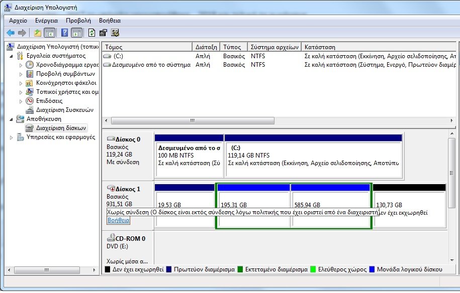

sistah Δημοσ. 4 Ιανουαρίου 2018 Δημοσ. 4 Ιανουαρίου 2018 Aυτο δεν σε καλυπτει? Εαν δεν εχεις καποιο προγραμμα στον HDD ωστε να τον κανει trigger καθε τοσο, δεν θα τον ακουσεις ξανα. Τουλαχιστον ετσι εχω κανει εγω και σπανια θα παρει μπρος. To μονο μειονεκτημα ειναι οτι αργει μερικα seconds μεχρι να ανοιξει και να δεις τα αρχεια του. 1

star100 Δημοσ. 4 Ιανουαρίου 2018 Μέλος Δημοσ. 4 Ιανουαρίου 2018 (επεξεργασμένο) 34 λεπτά πριν, sistah είπε Aυτο δεν σε καλυπτει? Εαν δεν εχεις καποιο προγραμμα στον HDD ωστε να τον κανει trigger καθε τοσο, δεν θα τον ακουσεις ξανα. Τουλαχιστον ετσι εχω κανει εγω και σπανια θα παρει μπρος. To μονο μειονεκτημα ειναι οτι αργει μερικα seconds μεχρι να ανοιξει και να δεις τα αρχεια του. Εν πισι αδελφε το ειχα κανει αυτο που λες , απλα ο δισκος επερνε μπρος στο ασχετο ( φαινομενικα) εκει που ακουγες μουσικη πχ Ισως κανα αντιβιρους ή κατι τετοιο τον τσιγκλουσε . Μιλαω σε παρελθοντικο χρονο γιατι μου εδωσες σουπερ ιδεα εκανα αυτο ! ( συννημενη φωτο) Επισης ανακαλυψα οτι εχω 130 GB καβαντζα τα οποια ειχα ξεχασει ! Δικαιουσε το 10% ως ευρετρα Για ενεργοποιηση πατας απλα δεξι στον δισκο , πατας "Σε συνδεση" και κανει αυτοματη εκτελεση σαν να συνδεσες στικακι usb 15 λεπτά πριν, TsoliasGR είπε Ποιά μητρική έχεις; To hotplug είναι μια τεχνολιγία που υπάρχει απο LGA1155 ίσως και πιο πίσω και επιτρέπει στην μητρική να βλέπει τον δίσκο σαν usb device.Μπορείς να βάζεις και να βγάζεις κατα το δοκούν.Απλά αν πας στο BIOS και ψάξεις ίσως να το δεις. Μαλλον το λυσαμε το θεμα ευκολοτερα . Πως ομως μπορεις να κανεις αυτο που λες ? παραπανω λεγαμε οτι ειναι επικυνδυνο Μηπως δε σε καταλαβα καλα ? Η μητρικη ειναι αυτη Motherboard Manufacturer Gigabyte Technology Co. Ltd. Model G41M-Combo (Socket 775) Chipset Vendor Intel Chipset Model G41 Chipset Revision A3 Southbridge Vendor Intel Southbridge Model 82801GB (ICH7/R) Southbridge Revision A1 System Temperature 44 °C Επεξ/σία 4 Ιανουαρίου 2018 από star100
