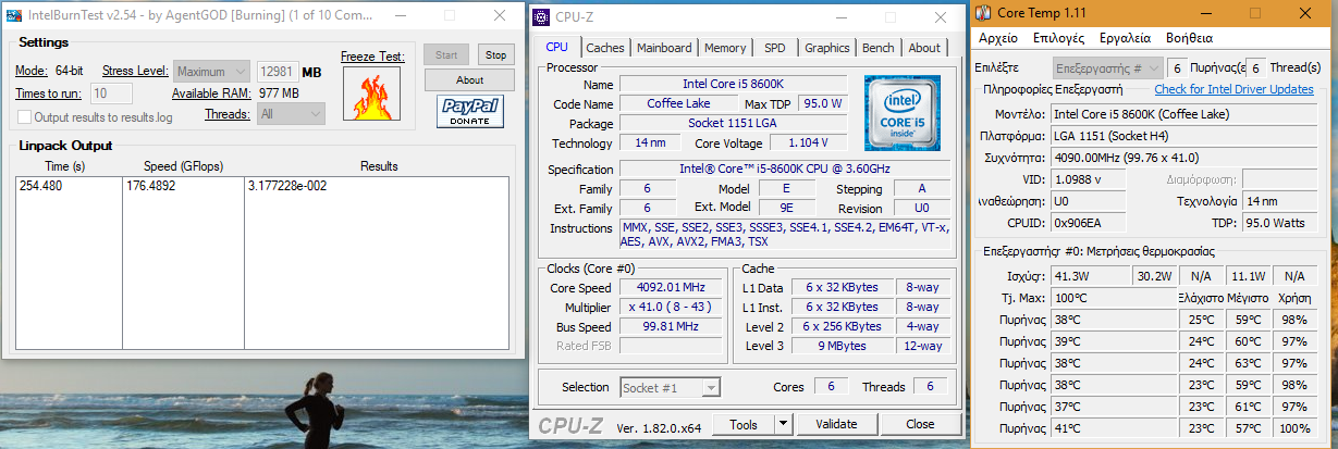

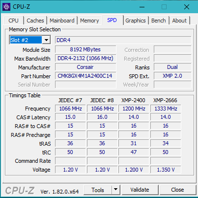

1 εχει μονο ενα profile  και το εκανε DRAM fr..  στα 1200 οποτε 2400
2 δεν το βρηκα αυτο αλλα οπου και αν ειδα 100mhz γραφει τιποτα 99 η 101 :P
3 εδω μου γραφει 1ghz ενω εχει αλλες δυο επιλογες 400 και 800 αν δεν κανω λαθος
ΥΓ στο SPD δεν αλλαξε κατι αλλαξε στο memory
ΥΓ2 κατι που ξεχασα να γραψω ειναι οτι δεν περασα τιποτα απο το cd της gigabyte τα κατεβασα απο το driver booster 5
ΥΓ3 παντως δεν πεφτει ποτε κατω απο τα 4100-4200

Γεια χαρά μάγκες. Είχα να μπω καιρό. Καταρχήν η Gigabyte έβγαλε νέο BIOS το οποίο κάνει αναβάθμιση το microcode του CPU, οπότε πιστεύω πρέπει να το κατεβάσετε όσοι έχετε μητρική της συγκεκριμένης εταιρείας.
Δεύτερον, όσον αφορά αυτό που λέει ο Fulgore, με το νέο BIOS τα ρολόγια λειτουργούν πλέον "as advertised". Δηλαδή όταν χρησιμοποιούνται όλοι οι πυρήνες, ανεβαίνουν στα 3,8 GHz  και όταν χρησιμοποιείται ο ένας ανεβαίνει στα 4 GHz. Πριν οι τιμές είχαν μια πολύ μικρή απόκλιση. Στο ζουμί τώρα, σε Windows 10 και με το σχέδιο ενέργειας στην "εξισορρόπηση" όταν ο επεξεργαστής δεν κάνει απολύτως τίποτα πέφτει στα 800 MHz. Φυσικά αν αλλάξεις το σχέδιο παροχής ενέργειας και το βάλεις στην "μέγιστη ισχύ" ανεβαίνει κανονικά στα 3,8+ GHz. Ελπίζω να βοήθησα!
1) Ωραία.
2) Ναι εντάξει. Αν θες το γράφεις με το πληκτρολόγιο. Λόγω του Profile που έβαλες στις RAM, μπήκε σωστά και το BCLK.
3) Εμένα στη μητρική μου Default είναι 800MHz, ενώ απ' ότι βλέπω στις περισσότερες είναι 1GHz. Θα το αλλάξω.
Υ.Γ. Το SPD δεν αλλάζει. Είναι ακρωνύμιο (Serial Presence Detect). Εκεί είναι αποθηκευμένες πληροφορίες για τις δυνατότητες της RAM τις οποίες διαβάζει το BIOS.

Υ.Γ.3. Για να πέσει κάτω από τη μέγιστη συχνότητα, θα πρέπει από το Power Management των Windows να επιλέξεις το Balanced.

ΥΓ μετα το τελεφταιο bios πηγε 100 το bus πριν επεζε 99,60-70
