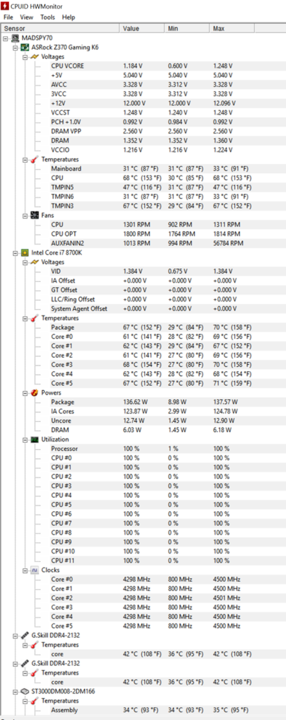

Μιλούσα τώρα με φίλο που του έχω φτιάξει ακριβώς το ίδιο σύστημα με το δικό μου.
CPU, RAM, Motherboard, NVMe είναι ακριβώς τα ίδια. Φυσικά ίδιο BIOS.
Ακριβώς ίδιες ρυθμίσεις στο BIOS. Δηλαδή όλα Auto. Οι μόνες ρυθμίσεις που πειράζω είναι να βάλω το BCLK στα 100MHz αντί για 102.3 (ή κάτι τέτοιο που δίνει) και να βάλω τις RAM στα 3400MHz έχοντας επιλέξει φυσικά το XMP Profile.
Η Τάση Vcore έχει μεγάλη διαφορά και από εκεί προέρχεται η μεγάλη διαφορά των θερμοκρασιών όπως είναι λογικό.
Τρέξαμε Prime95 AVX Small FFTs απλά για να δούμε τη μεγαλύτερη δυνατή διαφορά.

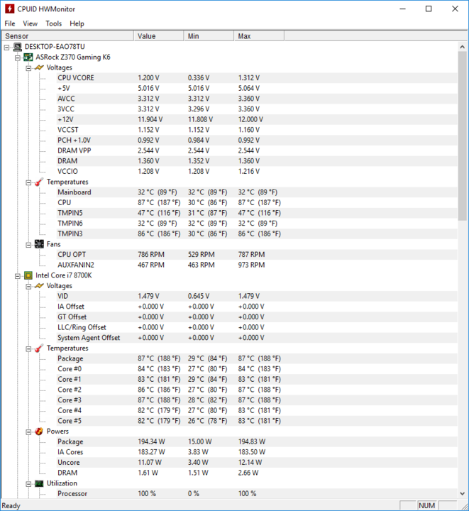

Εδώ του φίλου μου, η τάση δεν πήγε ποτέ πάνω από 1.248V. Εμένα όπως φαίνεται παρακάτω είναι αρκετά μεγαλύτερη. Έχει σημασία επίσης η διαφορά στο VID, η οποία είναι και εδώ μεγάλη.
Εμένα τα 1.312V τα έχει για πρωινό.
Το συμπέρασμα που μπορώ να βγάλω είναι πως το κάθε CPU συμπεριφέρεται διαφορετικά ανάλογα με την ποιότητα του υλικού του. Δεν ξέρω αν υπάρχει κάποια παρτίδα που να είναι ξεκάθαρο πως συμπεριφέρεται.
Το ότι συμπεριφέρεται διαφορετικά ένα CPU από ένα άλλο ήταν γνωστό, αλλά σε καταστάσεις Overclock, όχι Stock.
Κάτι γίνεται εδώ. Μάλλον επειδή τα Turbo States έχουν φτάσει αρκετά ψηλά σε σχέση με παλιότερα και πλέον μιλάμε για καταστάσεις σχεδόν χειροκίνητου Overclock, φαίνεται να αυξάνονται και οι αποκλίσεις στις τάσεις όπως συμβαίνει και στο χειροκίνητο Overclock.
Σε αναζήτηση που έχω κάνει βλέπω άλλους με θερμοκρασίες σαν τις δικές μου, αλλά και άλλους με θερμοκρασίες σαν του φίλου μου.
Έχεις variance και στο "timjob" που κάνει η Intel, που σημαίνει διαφορετικό πάχος οδοντόπαστας μεταξύ CPU και IHS, που σημαίνει διαφορετική θερμική συμπεριφορά. Βάζεις και μετά καπάκι ότι όλα τα CPU είναι διαφορετικά και υπάρχει variance και στο ποσο leaky είναι και έχεις ένα χάος από δεδομένα.
14 λεπτά πριν, Heatspreader είπε
Σχετικά με την τάση Vcore.
Ότι είπε ο spartan με τη διαφορά,όπως έγραψα και πριν,ότι επειδή και οι μητρικές δίνουν παραπάνω vcore,και καμιά φορά μπορεί στο auto να "ζητάει" παραπάνω το τσιπ, δεν σημαίνει πάντα οτι είναι και χειρότερο.
Πχ μπορεί σε overclock, ή σε πραγματική τάση που χρειάζεται σε στοκ , το δικό σου να είναι και καλύτερο από του φίλου σου.Αυτό θέλει ψάξιμο και ο "κανόνας" ,τουλάχιστον στο vcore,είναι ποτέ στο auto.
Όλα αυτα τα τσιπάκια σε στοκ συχνότητες με τάση περίπου στο 1.20 τρέχουν άνετα ;)
