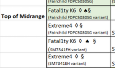

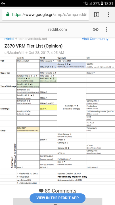

Διαφορετικά vrms παιδιά πείτε μου για πια μητρική μιλάμε. Κάποιες βγαίνουν με 2 διαφορετικά vrms είμαι σίγουρος ότι εκεί παίζετε η δουλειά.

Καλά το σκέφτηκα. Η k6 κυκλοφορεί με 2 διαφορετικά vrms.
Είμαι σίγουρος ότι εσύ έχεις διαφορετικό από του φίλου σου
Έτσι εξηγούνται όλα
Έτσι εξηγούνται όλα
Ενδιαφέρον. Αν και το να κάνω τράμπα τα CPU θα ξεδιάλυνε αμέσως την κατάσταση.
Μπαίνει και άλλο χαρτί τώρα στο παιχνίδι.
Έχουμε διαφορετικά VRMs, διαφορετικό (ενδεχομένως TIM) και διαφορετικό υλικό (όσο διαφορετικό μπορεί να είναι το πυρίτιο  από CPU σε CPU)
Φυσικά και δεν μιλάμε για τέτοιες καταστάσεις. Είπαμε. Το Prime95 AVX Small FFTs το έβαλα για να δείξω το χειρότερο δυνατό σενάριο όσον αφορά τις διαφορές. Γνωρίζω πως ξεπερνάει κατά πολύ το 100% του TDP.
Τα vrms κάνουν όλη τη δουλειά φίλε μου από εκεί περνάει το ρεύμα. Η τάση από εκεί περνάει ο Fairchild είναι ανώτερος από ότι λένε και ίδιο έχει και η Taichi.
