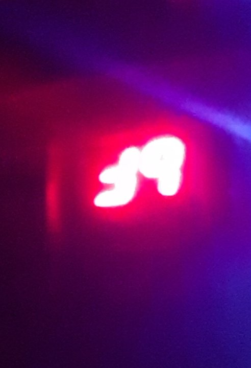

Geo949494 Δημοσ. 11 Ιανουαρίου 2018 Μέλος Δημοσ. 11 Ιανουαρίου 2018 (επεξεργασμένο) Ιντελ επεξεργαστη εχω. Εβαλα τισ ραμ μια μια δεν ηταν αυτο. Εβγαλα την καρτα γραφηκων ουτε , τα ιδια και με την μπαταρια. Τροφοδοτικο δεν εχω κανενα 2ο τωρα να το δοκιμασω. Η μητρικη εχει οθονη αλλα δεν ξερω πιο ειναι το πανω οποτε ανεβαζω εικονα. Αν το δεις αναποδα ειναι 6F νομιζω. Βγαζει κατι νουμερα μολισ ξεκιναει το pc και κολαει εκει στο 6F. Msi ειναι η μητρικη Επεξ/σία 11 Ιανουαρίου 2018 από Geo949494

razorblade334 Δημοσ. 11 Ιανουαρίου 2018 Δημοσ. 11 Ιανουαρίου 2018 απλα δες το μανιουαλ της μητρικης και δες τι σημαινει το 6f. μπορρι να εχει να κανει με την οθονη σου εφοσον οταν αλλαξες πολυμπριζο εφτιαξε για λιγο.η οθονη εχει ενα μικρουλι τροφοδοτικο? μηπως φταιει αυτο? κατ αρχην σβηνει η οθονη και το pc δουλευει η το αντιθετο? γιατι δε καταλαβα καθολου. αν ναι τοτε μονο ειναι η οθονη. για καλο και για κακο δες αν δουλευει το pc με την onboard αλλα αλλαξε τα καλωδια οταν θα ειναι σβηστο το pc. τουλαχιστον να ξερουμε κατι παραπανω για να καταληξουμε καπου.

razorblade334 Δημοσ. 12 Ιανουαρίου 2018 Δημοσ. 12 Ιανουαρίου 2018 αν δεν το βρεις μπες στο ιντερνετ.onboard εννοω την ενσωματωμενη καρτα του cpu ολοι οι ιντελ εχουν σχεδον.δες μηπως ποσταρει μ αυτη. πιθανο να ειναι και η ραμ.δες το κωδικο τι σημαινει και θα καταλαβεις παραπανω πραματα. θα λεει καπου στο ιντερνετ αν δεν βρεις το μανιουαλ. η οθονη δεν φταιει γιατι αλλιως το πισι δεν θα εσβηνε. μπορει να ξερεις το πιο πιθανο ειναι να ειναι η καρτα γραφικων η ο δισκος. δοκιμασε χωρις καθολου δισκο να δεις αν βγαζει το λογκο της μητρικης .ολα μπορει να τα κανει το τροφοδοτικο εαν ειναι παλιο να ξερεις. μου ηρθεε τωρα. ακου. επειδη οταν αλλαξες πολυμπριζο δουλευε μπορει να ειναι αυτο. να ξεφορτισαν οι πυκνωτες και να επερνε .δοκιμασε το ως εξης. βγαλε την μπριζα και πατα το κουμπι που ανοιγει το pc για πανω απο 10" .μετα ξαναβαλε μπροστα κανονικα και δες αν παρει. αν παρει, πας για τροφοδοτικο.!!!
Geo949494 Δημοσ. 12 Ιανουαρίου 2018 Μέλος Δημοσ. 12 Ιανουαρίου 2018 (επεξεργασμένο) 8 ώρες πριν, razorblade334 είπε αν δεν το βρεις μπες στο ιντερνετ.onboard εννοω την ενσωματωμενη καρτα του cpu ολοι οι ιντελ εχουν σχεδον.δες μηπως ποσταρει μ αυτη. πιθανο να ειναι και η ραμ.δες το κωδικο τι σημαινει και θα καταλαβεις παραπανω πραματα. θα λεει καπου στο ιντερνετ αν δεν βρεις το μανιουαλ. η οθονη δεν φταιει γιατι αλλιως το πισι δεν θα εσβηνε. μπορει να ξερεις το πιο πιθανο ειναι να ειναι η καρτα γραφικων η ο δισκος. δοκιμασε χωρις καθολου δισκο να δεις αν βγαζει το λογκο της μητρικης .ολα μπορει να τα κανει το τροφοδοτικο εαν ειναι παλιο να ξερεις. μου ηρθεε τωρα. ακου. επειδη οταν αλλαξες πολυμπριζο δουλευε μπορει να ειναι αυτο. να ξεφορτισαν οι πυκνωτες και να επερνε .δοκιμασε το ως εξης. βγαλε την μπριζα και πατα το κουμπι που ανοιγει το pc για πανω απο 10" .μετα ξαναβαλε μπροστα κανονικα και δες αν παρει. αν παρει, πας για τροφοδοτικο.!!! Καλημερα!εκανα αυτο που ειπες να βγαλω το ρευμα κ να πατησω το κουμπι. Το pc δουλευει ! Ομως γραφει τωρα 04 55 60(σταματάει στο 04) η οθονη της μητρικης και η οθονη η αλλη δεν αναβει καθολου. (Λες να εκανα καμια πατατα χθες που εβγαλα κ εβαλα την καρτα γραφηκων κ να την μπαχαλεψα;;) Επεξ/σία 12 Ιανουαρίου 2018 από Geo949494
