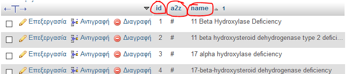

sma0900029 Δημοσ. 12 Ιανουαρίου 2018 Δημοσ. 12 Ιανουαρίου 2018 Καλσπέρα, έχω ένα πρόβλημα και θέλω βοήθεια. Το πρόβλημα είναι το εξής: Έχω έναν πίνακα με 3 στήλες . Θέλω να κάνω GET το πίνακα με PHP. Χρησιμοποιώ αυτό το κώδικα αλλά δεν μου επιστρέφει τίποτα. Όταν όμως χρησιμοποιώ τον κώδικα μου το εμφανίζει αλλά προφανώς χωρίς την 3η στήλη. Αυτό σημαίνει ότι υπάρχει θέμα στην στήλη name. Αν γράψω το query στην κονσόλα στο phpMyadmin δουλεύει κανονικά. Έχετε καμιά ιδέα για το τι μπορεί να κάνω λάθος και να μην μου εμφανίζει το πίνακα το πρώτο query ? Το τρέχω στο POSTMAN και σαν σφάλμα μου έχει Unexpected' '.

sma0900029 Δημοσ. 13 Ιανουαρίου 2018 Μέλος Δημοσ. 13 Ιανουαρίου 2018 46 λεπτά πριν, alou είπε Δεν είναι απαραίτητα το πρόβλημα σου η στήλη name. Το SELECT `name` FROM disease το δοκίμασες ? Τα collation των στηλών είναι ίδια? var_dump αντί για json encode για να δεις αν πραγματικά επιστρέφει κάτι έστω και άδειο array ή σφάλμα? κάνε ένα echo μέσα στο if να δεις αν μπαίνει μέσα ή όχι, τέτοια πράγματα για να βγάλεις κάποιο πιο χρήσιμο συμπέρασμα. Το εχω δοκιμάσει το SELECT `name` FROM disease ...... Επίσης έγραψα SELECT name FROM disease WHERE name='autism' και μου το επιστρέφει κανονικά, ναι μπαίνει μέσα στο if.
