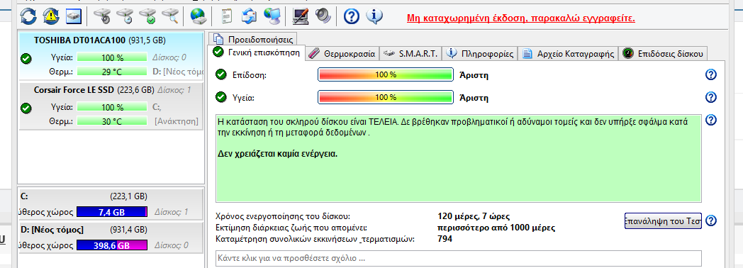

Τι δίσκο έχεις? SSD ή HDD?
και SSD και HDD το HDD το εχω για παιχνιδια και τον SSD για τα windows

36 λεπτά πριν, petran91 είπε
Τσέκαρε την υγεία του δίσκου σου καλού κακού. Μπορεί να έχεις κολλήματα λόγω αυτού.
δεν ξερω πως το κανεις αυτο αμα μπορεις να δοσεις ενα χερι βοηθειας και κατι ακομη μιλαω με κατι παιδια που εχουν i7 i5 και ποιο χαμιλη καρτα γραφικων απο εμενα αλλα αυτη δεν εχουν τοσο μεγαλο droop frame κ παιζουν μια χαρα

12 λεπτά πριν, jimmys98 είπε
Για την υγεία του δίσκου κατέβασε το hd sentinel
Σε ευχαριστω πολυ φίλε μου να σε καλά σύμφωνα με το λογισμικό 100% είναι
