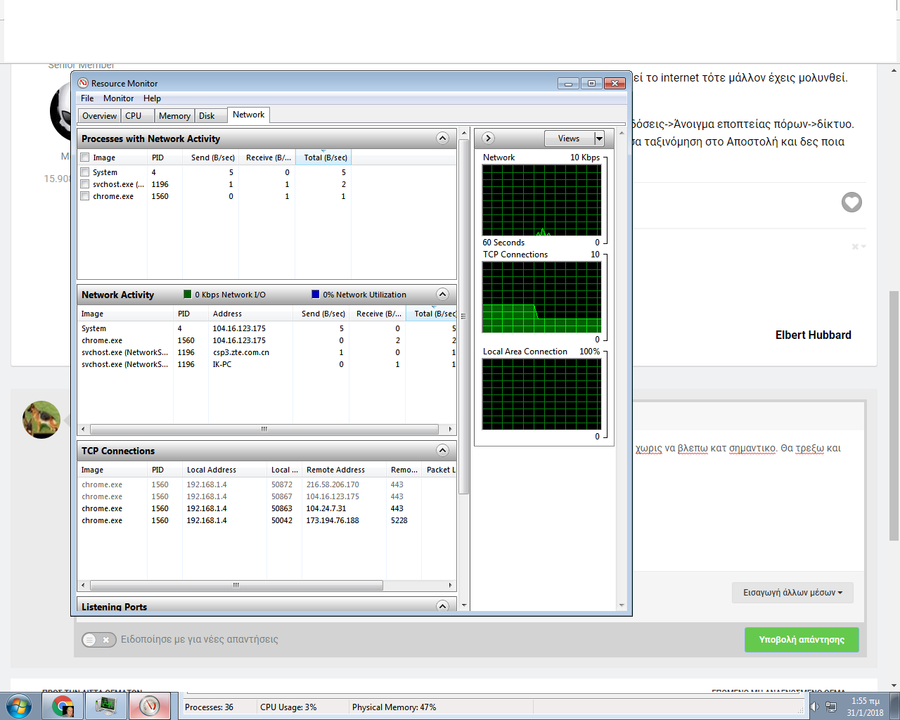

micos000 Δημοσ. 30 Ιανουαρίου 2018 Δημοσ. 30 Ιανουαρίου 2018 Αν δεν τρέχεις κάποιο torrent client και δεν έχεις γενικά κάποιο πρόγραμμα που να χρησιμοποιεί το internet τότε μάλλον έχεις μολυνθεί. Κάνε έναν έλεγχο με το adwcleaner και το antivirus που έχεις. Μπορείς να κάνεις και έναν έλεγχο μόνος σου να δεις τι γίνεται απ΄Διαχείριση εργασιών->Επιδόσεις->Άνοιγμα εποπτείας πόρων->δίκτυο. Εκεί στο πρώτο τμήμα που λέει Διεργασίες με δραστηριότητα δικτύου, πάτα να κάνει φθίνουσα ταξινόμηση στο Αποστολή και δες ποια εφαρμογή στέλνει πολλά δεδομένα. 1

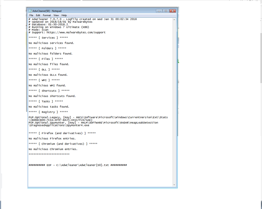

drapanakis Δημοσ. 31 Ιανουαρίου 2018 Μέλος Δημοσ. 31 Ιανουαρίου 2018 (επεξεργασμένο) Δε βρηκα κατι απο τη διαχειρηση εργασιων, τουλαχιστον ετσι νομιζω. Το τειχος προστασιας επειτρεπει καποιες κινησεις χωρις να βλεπω κατ σημαντικο. Tσιμπησε 2 μικρα το adwcleaner. 13 λεπτά πριν, drapanakis είπε Δε βρηκα κατι απο τη διαχειρηση εργασιων, τουλαχιστον ετσι νομιζω. Το τειχος προστασιας επειτρεπει καποιες κινησεις χωρις να βλεπω κατ σημαντικο. Θα τρεξω και τα Επεξ/σία 31 Ιανουαρίου 2018 από drapanakis
micos000 Δημοσ. 31 Ιανουαρίου 2018 Δημοσ. 31 Ιανουαρίου 2018 Δεν βλέπω πρόβλημα στις συνδέσεις και τα PUP που βρήκε το adw δεν είναι κάτι φοβερό. 1
rfc Δημοσ. 31 Ιανουαρίου 2018 Δημοσ. 31 Ιανουαρίου 2018 (επεξεργασμένο) To spyhunter μια χαρα στατιστικα διωχνει συνεχεια για αυτο και το υψηλο upload. 20 χρονια τωρα, ακομη malware ειναι αυτη η μαλακια. Και ειχε βγει μια χαρα προγραμμα οταν πρωτοβγηκε θυμαμαι. Επεξ/σία 31 Ιανουαρίου 2018 από rfc 1
drapanakis Δημοσ. 31 Ιανουαρίου 2018 Μέλος Δημοσ. 31 Ιανουαρίου 2018 Μα το spyhunter δεν τρεχει συνεχεια στον υπολογιστη. Το ειχα βαλει παλια αλλα το εχω απεγκσταστησει . Η τρεχει παρασκηνιακα και δεν ειχα παρει χαμπαρι ;
micos000 Δημοσ. 31 Ιανουαρίου 2018 Δημοσ. 31 Ιανουαρίου 2018 Δεν υπάρχει στον υπολογιστή. Έχει ξεμείνει καταχώρηση στην registry και το adw την καθάρισε. 1
