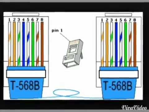

NikosKallithea Δημοσ. 1 Φεβρουαρίου 2018 Δημοσ. 1 Φεβρουαρίου 2018 Tα καλώδια πρεπει να ειναι συμβατά με το πρωτόκολλο utp 568b
