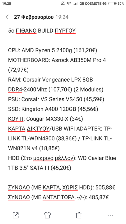

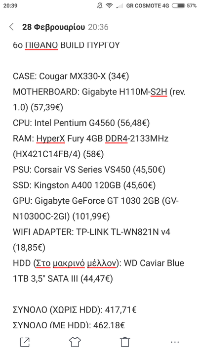

Γιώργος Γ. Δημοσ. 2 Μαρτίου 2018 Δημοσ. 2 Μαρτίου 2018 Γεια σας. Έχω φτιάξει το παρακάτω build. Θα το χρησιμοποιώ για παιχνίδια, όπως καταλαβαίνετε (με τα εξαρτήματα που έβαλα, δεν είναι για απλή δουλειά γραφείου). Οι τιμές είναι πιο τσιμπημένες, γιατί είναι από ξεχωριστά καταστήματα, τα οποία επέλεξα λόγω βαθμολογίας. Το όριο είναι αυστηρά τα 500€ (γιατί, έχω να πάρω οθόνη και ups). Τι λέτε ? Το 2ο build που έχει η δημοσίευση το έκανα, μήπως μπορώ να γλιτώσω χρήματα. Αν και, θεωρώ πως το 1ο είναι μακράν πιο άξιο για αγορά, θα ήθελα να μου πείτε τι γνώμες έχετε και για το 2ο (για να δω αν κάνω καλές επιλογές, ως προς τη σύνθεση pc). Σας ευχαριστώ, εξαρχής, για το χρόνο σας !!!
Ntinaras Δημοσ. 2 Μαρτίου 2018 Δημοσ. 2 Μαρτίου 2018 (επεξεργασμένο) Μη παρεις wifi adapter. Δεν μπορεις να βαλεις καλωδιο ethernet? αν οχι καλυτερα παρε μια μητρικη με ενσωματωμενο wifi https://www.skroutz.gr/c/31/motherboards-mhtrikes/f/499829_665880_706216/DDR4-WiFi-AM4.html?order_by=pricevat&order_dir=asc Επεξ/σία 2 Μαρτίου 2018 από Ntinaras
Γιώργος Γ. Δημοσ. 2 Μαρτίου 2018 Δημοσ. 2 Μαρτίου 2018 56 λεπτά πριν, Ntinaras είπε Μη παρεις wifi adapter. Δεν μπορεις να βαλεις καλωδιο ethernet? αν οχι καλυτερα παρε μια μητρικη με ενσωματωμενο wifi https://www.skroutz.gr/c/31/motherboards-mhtrikes/f/499829_665880_706216/DDR4-WiFi-AM4.html?order_by=pricevat&order_dir=asc Αν μπορούσα να βάλω καλώδιο, δεν θα έψαχνα για αντάπτορες και κεραίες. Επειδή η τηλεφωνική σύνδεση είναι κάτω, και το δωμάτιό μου πάνω. Οι μητρικές αυτές είναι πολύ ακριβές, και θα με βγάλουν πολύ έξω από το όριο. Μακάρι να είχα περισσότερα λεφτά... Θα μπορούσα να βάλω μια κεραία, και να έχω αποτέλεσμα ? 1 ώρα πριν, Sheogorath είπε Και όχι μνήμες στα 2400! Πάρε b die στα 3000+ Ναι, αλλά με τι κόστος ?
Ntinaras Δημοσ. 2 Μαρτίου 2018 Δημοσ. 2 Μαρτίου 2018 1 ώρα πριν, Γιώργος Γ. είπε Αν μπορούσα να βάλω καλώδιο, δεν θα έψαχνα για αντάπτορες και κεραίες. Επειδή η τηλεφωνική σύνδεση είναι κάτω, και το δωμάτιό μου πάνω. Οι μητρικές αυτές είναι πολύ ακριβές, και θα με βγάλουν πολύ έξω από το όριο. Μακάρι να είχα περισσότερα λεφτά... Θα μπορούσα να βάλω μια κεραία, και να έχω αποτέλεσμα ? Ναι, αλλά με τι κόστος ? αντι να δωσεις 75 για μητρικη και 40 για wifi adapter παρε μια μητρικη με ενσωματωμενο, πανω κατω το ιδιο θα σου βγει. αλλιως τρυπα το ταβανι

Sheogorath Δημοσ. 2 Μαρτίου 2018 Δημοσ. 2 Μαρτίου 2018 3 ώρες πριν, Γιώργος Γ. είπε Αν μπορούσα να βάλω καλώδιο, δεν θα έψαχνα για αντάπτορες και κεραίες. Επειδή η τηλεφωνική σύνδεση είναι κάτω, και το δωμάτιό μου πάνω. Οι μητρικές αυτές είναι πολύ ακριβές, και θα με βγάλουν πολύ έξω από το όριο. Μακάρι να είχα περισσότερα λεφτά... Θα μπορούσα να βάλω μια κεραία, και να έχω αποτέλεσμα ? Ναι, αλλά με τι κόστος ? Με όσο έχει η διαφορά στην τιμή. με 2400άρες δεν κάνεις δουλειά .- 1

Sheogorath Δημοσ. 2 Μαρτίου 2018 Δημοσ. 2 Μαρτίου 2018 Αν είσαι οριακά οικονομικά, δες και τον 2200G αντί του 2400G. Δες εδώ γιατί 1
