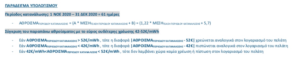

Ακριβώς  έτσι. Για παράδειγμα, στο πρόγραμμα της ΕΛΙΝ Smart!Home, ο τρόπος υπολογισμού είναι ξεκάθαρος και ενημερώνει ότι επιβάλεται χρέωση όχι όταν η τιμή της ΟΤΣ είναι εταξύ 42-52 αλλά όταν το άθροισμα που προκύπτει  κατά τον υπολογισμό της ΕΛΙΝ, είναι μεταξύ 42-52.
Δηλαδή στο παραπάνω συγκεκριμένο πρόγραμμα η τιμή ΟΤΣ, πάνω από την οποία επιβάλλεται χρέωση είναι 37,95 € και όχι η τιμή 52:
  • {Αθροισμα=1,22*ΜΕΣΗ ΤΕΑΣΗ περιοδου καταναλωσης+5,7
           52=1,22*Χ+5,7
           Χ=(52-5,7)/1,22=37,95!!!}
  • Ο καταναλωτής μπορεί να νομίζει ότι εφ όσον η ΟΤΣ είναι  μέχρι τα 52 ευρώ δεν έχει να φοβάται τίποτα, και μάλιστα αν πέσει κάτω από τα 42 ευρω, ότι θα του επιστραφούν και χρήματα κιόλας, όμως δεν είναι έτσι τα πράγματα και ο καταναλωτής θα πρέπει να φοβάται όταν η τιμή ΟΤΣ ξεπερνάει προς τα επάνω το όριο των 37,95 ευρώ /μεγαβατώρα ή 0,03795 ευρώ/κιλοβατώρα.
  • Πάνω από την 37,95 μεση τιμή, ξεπερνάμε το ανώτερο όριο των 52, συνεπώς επιβάλλονται χρεώσεις παρόλο που η τιμή ΟΤΣ είναι αρκετα κάτω από το κατω οριο 42.
  • Μεγάλο ρόλο παίζουν οι συντελεστές υπολογισμού του παραπάνω αθροίσματος μεταξύ δύο παρόχων, ακόμη και με ίδια ορια επιβολής χρεωσης. Επειδή στο δίκτυο υπάρχουν απώλειες, έχουν εγκριθεί από την ΡΑΕ - και αναπροσαρμόζονται πάντα - κάποιοι συντελεστές προσαύξησης λόγω απωλειών οι οποίοι περιλαμβάνονται στον τρόπο υπολογισμού αλλά πέραν αυτού οι συντελεστές συνολικά προσδιορίζουν τα όρια του κέρδους που αναμένει ο κάθε πωλητής ρευματος γιατί αλίμονο αν πουλάει την kWh όσο την αγοραζει.
  • Και εάν κάποιος είναι πολύ αισιόδοξος, και ευελπιστεί ότι θα μειωθεί η τιμή ΟΤΣ ώστε θα του επιστραφούν χρήματα, θα πρέπει να ξέρει ότι με όριο 42-52, η τιμή της ΟΤΣ θα πρέπει να πέσει κάτω από 29,7€/MWh για να πάρει χρήματα!! Τόσο απλά. Δηλαδή ποτέ!
  • ΜΕ ΑΛΛΑ ΛΟΓΙΑ, Ο ΠΑΡΟΧΟΣ ΤΟΥ ΠΑΡΑΔΕΙΓΜΑΤΟΣ, ΘΕΛΕΙ ΝΑ ΑΓΟΡΑΖΕΙ ΤΗΝ  kWh ΤΟ ΑΝΩΤΕΡΟ 0,03795  ΕΥΡΩ  ΚΑΙ ΝΑ ΣΤΗΝ ΠΟΥΛΑΕΙ 0,0609!!! ΔΗΛΑΔΗ ΜΕ Επιβαρυνση 60%!  ΒΕΒΑΙΑ ΑΝ ΑΥΞΗΘΕΙ Η ΤΙΜΗ, ΣΟΥ ΕΠΙΒΑΛΕΙ ΚΑΙ ΤΗΝ ΕΞΤΡΑ ΣΥΜΦΩΝΗΜΕΝΗ ΧΡΕΩΣΗ. ΓΙΑ ΤΗΝ ΑΚΡΙΒΕΙΑ όμως ΔΕΝ ΘΕΛΕΙ ΜΟΝΟ ΑΥΤΟ. ΘΕΛΕΙ, ΑΝ ΤΥΧΟΝ ΚΑΙ ΠΕΣΕΙ Η ΤΙΜΗ ΤΗΣ ΕΩΣ 0,0297 ΕΥΡΩ, ΠΑΛΙ ΝΑ ΣΤΗΝ ΠΟΥΛΗΣΕΙ 0,0609!! ΔΗΛΑΔΗ ΜΕ Επιβαρυνση 105%!! Ε, ΒΕΒΑΙΑ ΑΝ ΠΙΑ Η ΤΙΜΗ ΤΗΣ ΚΙΛΟΒΑΤΩΡΑΣ ΠΕΣΕΙ ΚΑΤΩ ΑΠΟ ΤΑ 0,0297 ΕΥΡΩ -που δεν θα πέσει ποτε-Ε  ΤΟΤΕ ΑΣ ΠΑΡΕΙ ΚΑΙ Ο ΠΕΛΑΤΗΣ μερικά  ΨΙΧΟΥΛΑ.
  • Επομένως,μην ξεγελασθει καποιος και θεωρησει οτι το ευρος διακυμανσης είναι για τον πελατη.
  • Τα χρήματα έτσι βγαίνουν. Με τροπο όχι με κόπο. Και οπως εχω πει αν καποιος εχει κανει επενδυσεις για παραγωγη ενεργειας οκ, αλλα το θέμα είναι οτι εχουν ξεφυτρωσει ενα σωρο μεσαζοντες, που απλά εστησαν ενα γραφειο και βγάζουν στην ουσία χρήματα από τους κοπους, τα ρισκα και τις επενδυσεις των άλλων, για να μην τα αναφερω τωρα.
ΑΚΟΛΟΥΘΕΙ ΕΝΑ ΠΑΡΑΔΕΙΓΜΑ ΚΑΤΑΝΑΛΩΣΗΣ ΤΕΤΡΑΜΗΝΟΥ 2000 kWh για το παραπάνω πρόγραμμα:
  • Με βάση το energycost,  οι μέσες τιμές των τελευταίων 3 μηνών είναι 47,217€/μεγαβατωρα (MWh), άρα το αθροισμα παραπάνω διαμορφωνεται ως εξής:
          ΑΘΡΟΙΣΜΑ=1,22*47,217+5,7=57,6+5,7=63,3 €/MWh
  • Αν θεωρήσουμε ότι η τιμή αυτή ισχύει σταθερή για το τρέχον τετράμηνο και εχουμε εκκαθαριστικό  2000 kWh (δηλαδή 2MWh), τότε θα πληρωσουμε επιπλεον τα εξης:
          63,3-52=11,3
          11,3 * 2 ΜWh=22,6 € θα πληρώσουμε επιπλέον στο 4μηνο.
  • Σε ετήσια βάση, και με τιμές ΟΤΣ υποθετικά σταθερές  στα 47,217 €/MWh, πληρώνουμε επιπλέον  22,6*3=67,8€. Αν αυξηθουν, η χρέωση θα είναι μεγαλύτερη.
  • Αρα, αν κάποιος είχε υπολογίσει ότι σε ετήσια βάση και με κατανάλωση 6000kWh  το χρόνο, θα είχε ετήσιο όφελος πχ 200 ευρώ, στο τέλος αυτό το όφελος θα περιοριζόταν στα 200-67,8=132,2 ευρώ.
  • Επειδή όμως στους «καλους καιρους» του 2019 η μέση τιμή ΟΤΣ (με βάση το energycost)  ήταν 63€/MWh, η επιπλέον χρέωση θα είναι μεγαλύτερη εκτός και αν κάποιος πιστευει ότι οι τιμές ΟΤΣ θα παραμένουν σε χαμηλά επίπεδα.
  • Πιο συγκεκριμένα με μεση ετησια ΟΤΣ στα 63 ευρω η ετησια επιβαρυνση θα ηταν:
          1,22*63+5,7=82,56.
          Επομένως 82,56-52=30,56
          Οπότε 30,56*6=183,36 ευρω χωρίς ΦΠΑ συνολικά το χρόνο επιβάρυνση.

16 ώρες πριν, vamvakoulas είπε
στους ορους του προγραμματος ομως, αναγραφεται ρητα οτι ΔΕΝ υπαρχει καμια επιβαρυνση ρητρας ΟΤΣ ουτε επιπλεον χρεωσεων και οτι οι τιμες θα ειναι σταθερες
Απο τη στιγμή που αλλάξανε τη χρέωση στο pdf που έχουν σαν λινκ με τις χρεώσεις του προγράμματος απο
580176974_.png.0ff93ea087059efe52808f8ce
σε
είτε εφαρμόζουν ΟΤΣ , είτε έχουν κάνει μλκ στα λινκ και χάνουν πελάτες
@stsp μήπως όμως τελικά συμφέρει με ΟΤΣ αν η ελάχιστη χρέωση κιλοβατώρας είναι <0,06Ε σε σχέση με σταθερή 0,08?

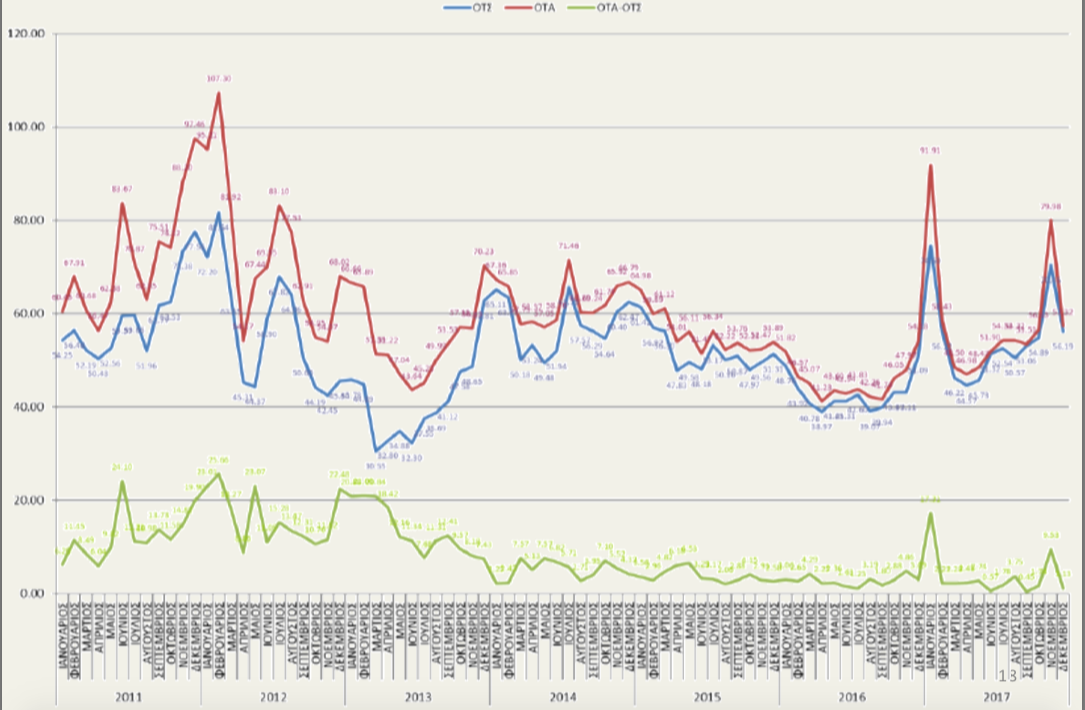

Στα λινκ που έβαλες δεν βλέπω πουθενά ότι δεν υπάρχει χρέωση, αντίθετα στους γενικούς όρους της voltera βλέπω ότι χρεωση υπάρχει.
Παρακάτω, με μπλε, εμφανίζεται ιστορικά η τιμη ΟΤΣ από τον ΛΑΓΗΕ,  από το 2011 μέχρι το 2017 για να έχετε μια ιεκόνα.
Οι τιμές είναι περίπου 40-60 άρα επιβάλλονται έξτρα χρεώσεις σε όλα τα υπάρχοντα σήμερα προγραμματα με ρητρα αναπροσαρμογης. (θυμηθειτε ότι αυτα ειναι προσαυξημενα λογω συντελεστων)
Ενω οι τιμες της ΟΤΣ ( με μωβ) Οκτωβριου 2020 από την ΡΑΕ είναι:
που σημαινει ότι σε ολα σχεδον τα προγραμματα παλι επιβαλλονται εξτρα χρεωσεις.
Σε ποιά σελίδα βρίσκουμε αυτά τα στοιχεία;

Σε ένα και μόνο (αλλά ιδιαίτερα σημαντικό σημείο θα διαφωνήσω μαζί σου)
Παραθέτω-----------------------------
ΜΕ ΑΛΛΑ ΛΟΓΙΑ, Ο ΠΑΡΟΧΟΣ ΤΟΥ ΠΑΡΑΔΕΙΓΜΑΤΟΣ, ΘΕΛΕΙ ΝΑ ΑΓΟΡΑΖΕΙ ΤΗΝ  kWh ΤΟ ΑΝΩΤΕΡΟ 0,03795  ΕΥΡΩ  ΚΑΙ ΝΑ ΣΤΗΝ ΠΟΥΛΑΕΙ 0,0609!!! ΔΗΛΑΔΗ ΜΕ ΚΕΡΔΟΣ 60%!  ΒΕΒΑΙΑ ΑΝ ΑΥΞΗΘΕΙ Η ΤΙΜΗ, ΣΟΥ ΕΠΙΒΑΛΕΙ ΚΑΙ ΤΗΝ ΕΞΤΡΑ ΣΥΜΦΩΝΗΜΕΝΗ ΧΡΕΩΣΗ. ΓΙΑ ΤΗΝ ΑΚΡΙΒΕΙΑ όμως ΔΕΝ ΘΕΛΕΙ ΜΟΝΟ ΑΥΤΟ. ΘΕΛΕΙ, ΑΝ ΤΥΧΟΝ ΚΑΙ ΠΕΣΕΙ Η ΤΙΜΗ ΤΗΣ ΕΩΣ 0,0297 ΕΥΡΩ, ΠΑΛΙ ΝΑ ΣΤΗΝ ΠΟΥΛΗΣΕΙ 0,0609!! ΔΗΛΑΔΗ ΜΕ ΚΕΡΔΟΣ 105%!! Ε, ΒΕΒΑΙΑ ΑΝ ΠΙΑ Η ΤΙΜΗ ΤΗΣ ΚΙΛΟΒΑΤΩΡΑΣ ΠΕΣΕΙ ΚΑΤΩ ΑΠΟ ΤΑ 0,0297 ΕΥΡΩ -που δεν θα πέσει ποτε-Ε  ΤΟΤΕ ΑΣ ΠΑΡΕΙ ΚΑΙ Ο ΠΕΛΑΤΗΣ μερικά  ΨΙΧΟΥΛΑ.
Όταν λοιπόν αγοράζει ο προμηθευτής από το χονδρεμπόριο στα 0,03795€/kWh πρέπει επιπλέον να πληρώσει:
0,006 (ΛΠ2-ΛΠ3-επικουρικά) - τα οποία για τον Νοέμβριο και Δεκέμβριο έχουν φτάσει περίπου στο 0,025€/kWh!
0,0045 (MMAE)
0,003 (MMΚΘΣΣ)
+διαχειριστικά κόστη ΕΝΕΧ και Τραπεζών
Συνεπώς, γρήγορα γρήγορα πάει στα = 0,03795+0,006+0,0045+0,003 = 0,05145
Αυτό το ποσό πρέπει να πολλαπλασιαστεί με τις απώλειες συστήματος (όχι το 1,1343 της ΡΑΕ, αλλά το 1,16 κανονικοποιημένων της ΔΕΔΔΗΕ)
Συνεπώς καταλήγουμε σε 0,05145*1,16 = 0,05968€/kWh
Και δεν έχω προσθέσει κόστος μη συνεπών πελατών, προσωπικού, διαφημίσεων, δικτύου πωλήσεων κτλ...
Τα περιθώρια λοιπόν (τουλάχιστον στο παράδειγμα που ανέφερες) είναι ελάχιστα. Τα ψύχουλα μάλλον τα παίρνει η συγκεκριμένη εταιρεία και όχι ο καταναλωτής.
Αγαπητέ έχεις δίκιο και το σωστό είναι « επιβάρυνση» , το οποίο θα διορθώσω.Έγραφα και σε άλλο χώρο παράλληλα για άλλο θέμα  και μου διέφυγε παρόλο που δεν απασχολεί το συνολικό κερδοσ Μιας εταιρίας αλλά η επιβάρυνση που δέχεται ένα προϊόν μέχρι τον καταναλωτή .  Εν προκειμενω όμως για τον καταναλωτή δεν αλλάζει κάτι. Αυτό όμως που θεωρώ εξαιρετικά κατακριτέο γενικά από όλο το σύστημα των παροχων, με ελάχιστες  Εξαιρέσεις, είναι η έντεχνα στημένη αποσιωπηση της αναπροσαρμογης στην τιμή αλλά και άλλων παραγόντων που περιλαμβάνονται στα «ψιλά γράμματα» ενω ταυτόχρονα με πομπώδες ύφος καλείται ο κάθε καταναλωτής στο τηλέφωνο -και ώρες Κοινής ησυχίας συνήθως- να αλλάξει πάροχο. « Σας πήραμε για να σας πούμε ότι προσφέρουμε ρεύμα με έκπτωση 45%». Λέει η κυρία που παίρνει τον κάθε ευκολόπιστο και ανυποψίαστο καταναλωτή. Δεν του λέει ομωσ « κοιτάξτε αν αυξηθεί η κιλοβατώρα θα πληρώνετε έξτρα χρήματα» . Ειλικρινά , νομίζετε ότι ο κάθε πολίτης  θα τρέξει να διαβάσει τους όρους τους οποίους για να τους κατανοήσει θα χρειαστεί δικηγόρο; Συγγενής μου και μάλιστα νεοσ, πρόσφατα με πήρε με χαρά τηλ για να μου ανακοινωσει ότι έκανε συμβόλαιο στον ηρωνα και θα έχει έκπτωση 40%συνολικα!! Έτσι νόμιζε, ότι θα έχει έκπτωση 40 τοις 100 στο συνολικό λογαριασμό! Φυσικα για τις περιπτώσεις αναπροσαρμογή της τιμής της κιλοβατώρας οι οποίες περιλαμβάνονταν στο συμβόλαιο ούτε ιδέα δεν είχε και εννοείται ότι δεν είναι ο μοναδικός . Αυτό το γεγονός με λυπεί πολύ αλλά πιο πολύ με λυπεί ότι δεν έχουμε ένα καταναλωτικό κοινό το οποίο να είναι απαιτητικό και να επιμένει στα δικαιώματα του.
