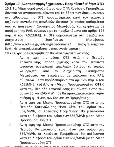

 Αλλά προσωπικά καταλαβαίνω τα εξής: Στην τιμή της ΟΤΣ των ΕΛΤΑ περιλαμβάνεται μόνο ο συντελεστής απωλειών δικτύου και τιποτα άλλο. Ο συντελεστής απωλειων δικτύου, σύμφωνα με τη ΡΑΕ είναι 1,1348. Επομενως το συνολικό άθροισμα υπολογίζεται ως εξής για τα ΕΛΤΑ:
ΑΘΡΟΙΣΜΑΝ (€/MWh) = (A * ΟΤΣΝ) όρια: 55 – 65 €/MWh
Όπου:
➢ ΑΘΡΟΙΣΜΑN: το αποτέλεσμα του αθροίσματος για τον υπό εξέταση μήνα Ν, σε €/MWh ➢ ΟΤΣN: η μέση Οριακή Τιμή Συστήματος για τον υπό εξέταση μήνα Ν, σε €/MWh
➢ Α: ο συντελεστής προσαύξησης 1,1348

Ναι , το έχω δει αλλά ρωτάω πως εφαρμόζει τη ρήτρα ,το μαθηματικό τύπο που έγραψες :
Εκτός αν στο κείμενο το αναφέρει με τρόπο που δεν το καταλαβαίνω παρά μόνο το πάνω και κάτω όριο :)

« Αθροισμα ΟΤΣ προσαυξημένο κατά τον εκάστοτε ισχύοντα συντελεστή απωλειών δικτύου»  =  η ΟΤΣ επί τον συντελεστή απωλειών
Η αλλιώς : ΑΘΡΟΙΣΜΑ=Α*ΟΤΣ, όπου Α ο συντελεστής απωλειών.
Αυτό το ΑΘΡΟΙΣΜΑ στους όρους της σύμβασης ονομάζεται ΜΕΣΗ ΠΡΟΣΑΡΜΟΣΜΕΝΗ ΟΤΣ.
Η διαφορά εδώ με άλλους παρόχους είναι ότι τα ΕΛΤΑ δατηρούν μόνο τον συντελεστή που είναι από τη ΡΑΕ και είναι 1,1348 ενω αλλοι πα΄ροχοι χρησιμοποιουν αυξημενο συντελεστη και στο τελος προσθετουν και αλλη μια σταθερα. Αλλος το 5 αλλος το 8 κλπ, με αποτέλεσμα το ανωτατο οριο διακυμανσης να ξεπερνιεται εύκολα και να επιβαλονται χρεωσεις.

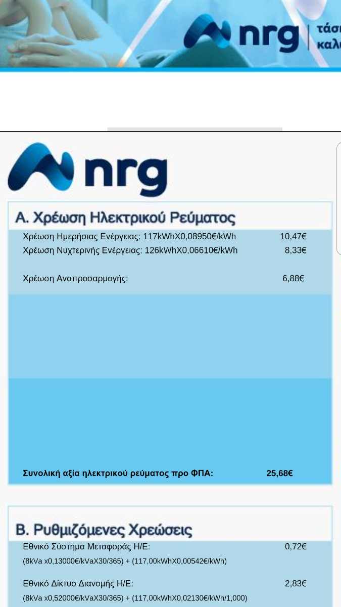

Το ποιός παραπληροφορεί τον κόσμο το ξέρουμε όλοι και είναι οι ιδιώτες πάροχοι που μιλάνε για εκπτώσεις 45% ενώ στην πραγματικότητα δεν υπάρχουν τέτοιες εκπτώσεις.Ερώτημα που σε παρακαλώ να απαντήσεις.Αφου η ΔΕΗ είναι ακριβή και κακιά και οι πάροχοι φθηνοί και καλοί τότε γιατί χρεώνουν την οριακή τιμή συστήματος που καταλήγει όπως στο λογαριασμό στη φώτο να δίνει τιμή kWh ημέρας 0.1222€ και νύχτας 0,0833€ και οι δύο τιμές ακριβότερες από τις αντίστοιχες της ΔΕΗ; Προφανώς γιατί δεν βγαίνουν να την πουλήσουν  φθηνότερα και έτσι δικαιώνεται η ΔΕΗ που πουλάει σε αυτές τις τιμές.
Η διαφορά εδώ με άλλους παρόχους είναι ότι τα ΕΛΤΑ δατηρούν μόνο τον συντελεστή που είναι από τη ΡΑΕ και είναι 1,1348 ενω αλλοι πα΄ροχοι χρησιμοποιουν αυξημενο συντελεστη και στο τελος προσθετουν και αλλη μια σταθερα. Αλλος το 5 αλλος το 8 κλπ, με αποτέλεσμα το κατωτατο οριο διακυμανσης να ξεπερνιεται εύκολα.
Για πολλοστή φορά ευχαριστώ :)
1) Δε "χρεώνουν όλοι οι πάροχοι" σε αυτό που μας παραθέτεις, αλλά η εταιρεία που έχεις επιλέξει. Και βγαίνει ακριβό γιατί έχεις επιλέξει πακέτο ΜΕ ΟΤΣ και μιας ακριβής εταιρείας. Προφανώς και οι ιδιώτες παραπληροφορούν, γι' αυτό είμαστε στο τόπικ για να τα ανακαλύπτουμε. Αυτό όμως δε σημαίνει ότι οπωσδήποτε δεν υπάρχει οικονομικότερη λύση από τη ΔΕΗ, αυτή τη στιγμή που μιλάμε.
2) Εδώ δεν ψάχνουμε καλούς και κακούς, αλλά τους φθηνότερους. Αυτό πάει σε όλους μας. Να μην το κάνουμε microsoft vs apple κλπ. το θέμα. Αν θέλουμε να το κάνουμε "vs κάτι", ας το κάνουμε τσέπη μας vs τσέπη τους.
