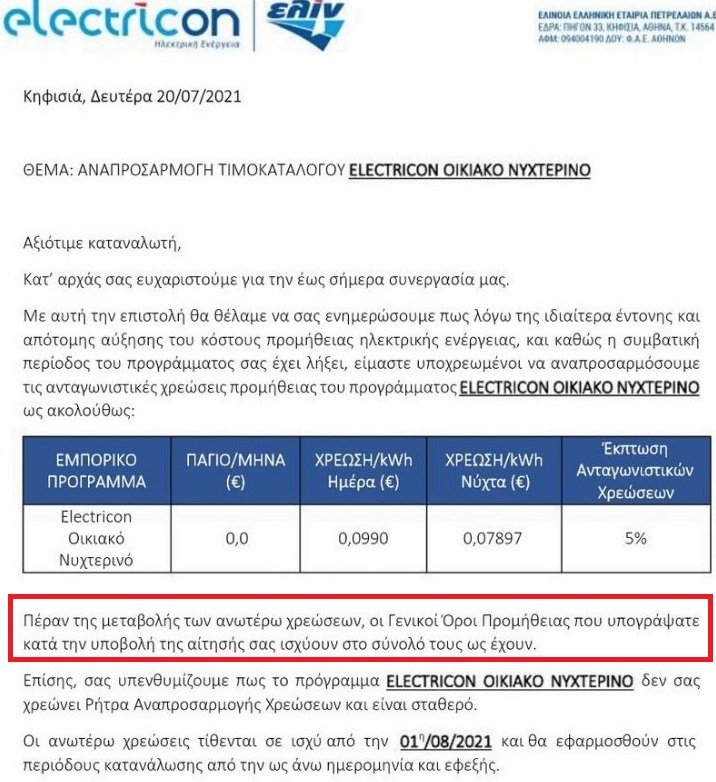

Την αλλαγή τιμής τη πέρασαν ως κάτι 'έκτακτο' λόγω της απότομης αύξησης της τιμής χονδρεμπορίου. Δηλαδή εφάρμοσαν τον όρο 17.2.1.jpg.cb3b2c42dcd0e7c800402a960cef9296.jpg
Και πάλι έδωσαν περιθώριο 10 μέρες περιθώριο πριν την εφαρμογή τιμών.
Για να κάνουν όμως τροποποίηση της σύμβασης και να προσθέσουν παράγραφο για ρήτρα προσαρμογής (στη σύμβαση που υπογράψαμε δεν υπήρχε καμία αναφορά), αναγκαστικά θα πάνε με τον όρο 17.3 και θα δώσουν 60 μέρες περιθώριο . Ή πιο απλά μπορεί να καταργήσουν το Electricon και το Fixed και να δώσουν 60 μέρες περιθώριο να επιλέξουμε ένα απ'τα 3 καινούργια προγράμματα με ΟΤΣ ή να φύγουμε, ή αν δεν αναντήσουμε καθόλου θα μας βάλουν σε πρόγραμμα που επιλέξουν εκείνοι.

To γράφει ξεκάθαρα ότι οι όροι παραμένουν ως έχουν. Εφόσον οι όροι δε γράφουν για ΟΤΣ/ρήτρα προσαρμογής, δε μπορούν να την εφαρμόσουν.
Για να το κάνουν θα πρέπει να σου στείλουν νωρίτερα ειδοποίηση ότι αλλάζουν τους όρους και θα έχεις χρόνο να πας αλλού.
Αν καταγγείλεις τη σύμβαση και ο πάροχος κλείσει τη καρτέλα σου, κινδυνεύεις να βρεθείς με κομμένη παροχή.
Αν έχεις γραπτώς είτε στο λογαριασμό είτε σε προσωπικό mail ότι μπορείς να φύγεις αζημίως, τότε:
- Κάνεις αίτηση στο νέο πάροχο.
- Στέλνεις ειδοποίηση στο παλιό πάροχο ότι φεύγεις κι ότι η σύμβαση καταγγέλεται / λύνεται αυτοδικαίως μόλις ολοκληρωθεί η μετάβαση απ'τον ΔΕΔΔΗΕ (τη προηγούμενη της ημέρας εκπροσώπησης απ'το νέο πάροχο).
Αν η σύμβαση σου δεν είναι αορίστου και δεν έχεις δήλωση γραπτώς ότι μπορείς να φύγεις αζημίως, τότε καλή τύχη με τη ρήτρα πρόωρης αποχώρησης.

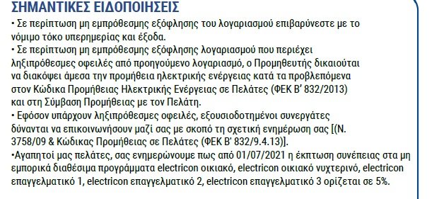

Μια ερώτηση σχετικά με το ενημερωτικό της ελιν. Η έκπτωση ανταγωνιστικών χρεώσεων που γράφει 5% είναι η παλαιά έκπτωση συνέπειας που ήταν 10%; Την μείωσαν δηλαδή εκτός από την αύξηση στη τιμή της κιλοβατώρας;
ότι λέει η εικόνα . Μείωση αύξηση , εξαρτάται απο την τιμολόγηση που είχε κάποιος πριν
Η αλλαγή συνέπειας από 10% σε 5% ισχύει από 1/7. Υπήρχε ειδοποίηση στη 2η σελίδα του λογαριασμού111.jpg.41f65d0bbd95b086295e232af92ed5a5.jpg του Απριλίου.
Σε ευχαριστώ πολύ!
Καλή τύχη....
αλλά γράφει ότι το πελάτης μπορεί να
Σε κάθε περίπτωση, ο Προμηθευτής δεν δικαιούται αποζημίωση αν η σύμβαση
καταγγελθεί από τον Πελάτη εντός τριάντα (30) ημερών από την ειδοποίηση του Προμηθευτή για τροποποίηση όρου της Σύμβασης ή τη γνωστοποίηση της τροποποίησης Χρεώσεων Προμήθειας, ακόμα και αν η εν λόγω καταγγελία λάβει χώρα κατά τη διάρκεια του ελάχιστου χρόνου ισχύος της Σύμβασης."
