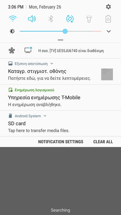

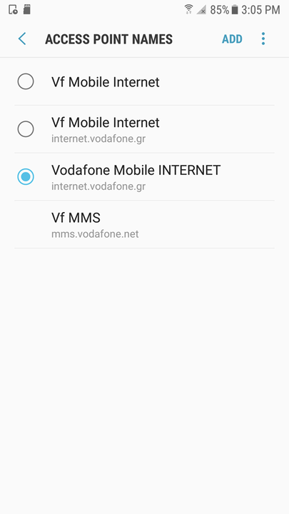

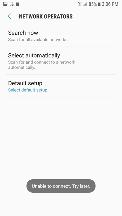

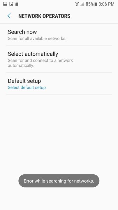

kogi4ever Δημοσ. 26 Φεβρουαρίου 2018 Δημοσ. 26 Φεβρουαρίου 2018 (επεξεργασμένο) Καλησπερα πριν μια βδομαδα ξεκλειδωσα επιτυχως ενα Samsung Galaxy S7 Edge το οποιο ηταν κλειδωμενο στο δικτυο της t-mobile. Εβαλα λοιπον μια ελληνικη SIM της vodafone για παραδειγμα,μου εμφανισε το σπαστικο μηνυμα welcome to vodafone αρα διαβαζει κανονικα την SIM, ομως: Αν κατεβασω την μπαρα μου λεει searching και δειχνει το σημα με ενα X Οταν παω στα mobile networks>Network Operators και πατησω Αναζητηση δικτυων μου γραφει Error While Searching For Networks Εαν πατησω Αυτοματη επιλογη δικτυου μου εμφανιζει Unable to Connect.Try later. Βρισκει ομως κανονικα τα apn settings...Γιατι γινεται αυτο? Που υπαρχει το προβλημα? Εχω δοκιμασει hard reset. Επεξ/σία 26 Φεβρουαρίου 2018 από kogi4ever
