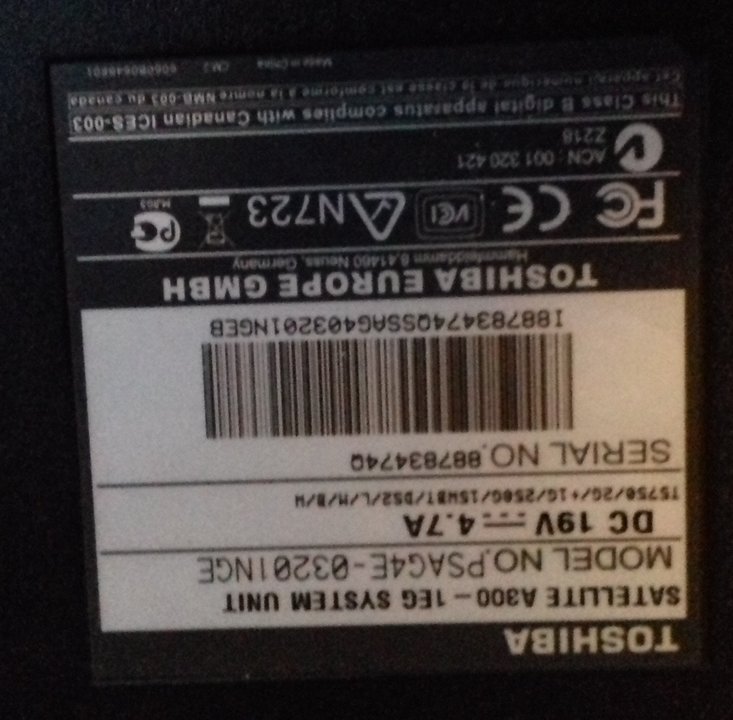

DimiGk Δημοσ. 26 Φεβρουαρίου 2018 Μέλος Δημοσ. 26 Φεβρουαρίου 2018 Toshiba satellite A300 1EG system unit model no:PSAG4E-0320-INGE DC 19V-4.7A SERIAL NO: 88783474Q 29 λεπτά πριν, Raptorex είπε Το τελευταίο bios είναι σημαντικό να περαστεί,κίνδυνος θα υπάρξει μόνο αν κουνήσεις το καλώδιο τροφοδοσίας κατά την εγκατάσταση του. Αν δεν μπορείς να βρεις το bios και τους drivers στο support της Toshiba πες μας το ακριβές μοντέλο του λάπτοπ και θα σου γράψουμε το link. Toshiba satellite A300 1EG system unit model no:PSAG4E-0320-INGE DC 19V-4.7A SERIAL NO: 88783474Q
Raptorex Δημοσ. 26 Φεβρουαρίου 2018 Δημοσ. 26 Φεβρουαρίου 2018 (επεξεργασμένο) http://www.toshiba-greece.com/support/businesslaptops/?productCategory=laptops εισάγεις το σειριακό αριθμο 88783474Q και πατας προγράμματα οδήγησης Υπάρχεις bios update αλλά είναι 30/4/2009 version 1.80 για να δεις αν έχεις παλιότερη έκδοση δες το ''check your bios version by using the system information panel'' στο link https://www.howtogeek.com/196916/how-to-check-your-bios-version-and-update-it/ Για drivers το support της toshiba για windows 7 έχει ελάχιστους εναλλακτικά μπορείς να χρησιμοποιήσεις το https://drp.su/en πρόσεξε όμως τις επιλογές που θα τικάρεις γιατί θα σου εγκαταστήσει και άλλα προγράμματα. Επεξ/σία 26 Φεβρουαρίου 2018 από Raptorex

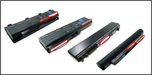

ss13 Δημοσ. 27 Φεβρουαρίου 2018 Δημοσ. 27 Φεβρουαρίου 2018 Την παλιά μπαταρία την έχεις ; Να δούμε τον κωδικό της ( βλέπε εικόνα ) , αν την πάρεις από Toshiba θα την ακριβοπληρώσεις , η κάμερα τώρα σταμάτησε να δουλεύει ή δεν δούλευε γενικώς ; Πήγαινε Start - Run γράψε devmgmt.msc - ok ανέβασε φωτογραφία του Device Manager ( Διαχείριση Συσκευών ) , να δούμε αν έχεις κανένα κίτρινο ερωτηματικό , η Toshiba πάντως από ό,τι είδα έχει μέχρι Vista driver για την κάμερα , όχι όμως για Win 7 32 bit που έχεις εσύ τώρα
