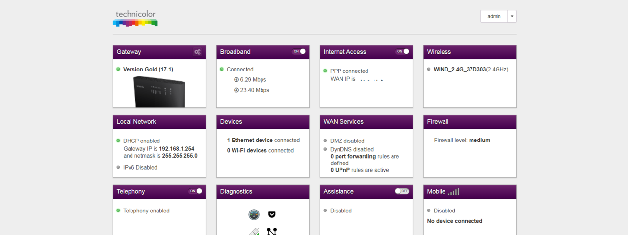

27 λεπτά πριν, ThReSh είπε
Ας postάρει αρχικά screenshot με τα line stats που δείχνει το router...
Καλησπερα. Το παρακατω μας κανει?
α.τι δεν εχει ενεργοποιηθει το vdsl αφου ο ανθρωπος εχει παραπανω απο 1 mbit upload.αρα ειναι vdsl ασχετα που το 6 mbit upload δεν στεκει γιατι ειναι παραπανω απο το 5 που ειναι στην 50 αρα.β.να δω ποσο ακομα ο κοσμος θα ακουει την λεξη fiber και πιστευει οτι παιζει με οπτικη ινα.το vdsl  δεν ειναι οπτικη ινα.η οπτικη ινα φτανει μεχρι το dslam οπως και με το adsl ,οποτε η διαφορα ειναι οτι το dslam  δεν ειναι στο αστικο κεντρο αλλα στο kv.αν το kv  ειναι σε μεγαλη αποσταση ναι μπορει ο αλλος να μην μπορει να παιξει vdsl 50αρι.επισης το vdsl θελει σωστη καλωδιωση χωρις bridge taps
https://www.google.gr/url?sa=t&source=web&rct=j&url=https://www.cyta.com.cy/mp/informational/support/files/wiring-guide-for-broadband_GR.pdf&ved=2ahUKEwiso_vC_6zaAhXIKlAKHf8sC18QFjAAegQIBxAB&usg=AOvVaw3vs4cBzLFa0Bb0OxlDl0tK
στο technicolor καπου θα γραφει τα χαρακτηριστικα γραμμης.παραξενο μενου βλεπω.αλλιως ας δοκιμασει το μενου 192.16ι.1.254/Technicolor me t κεφαλαιο
