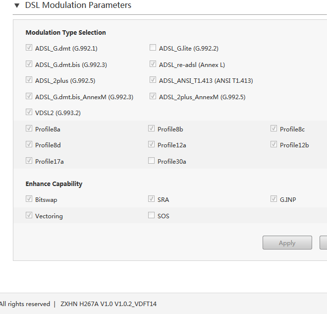

Το zte 267A που έχει και ο φίλος υποστηρίζει vectoring κ τουλάχιστον στην δικιά μου περίπτωση το έχουν ενεργοποιημένο στο μενού του ρούτερ. Τώρα αν εννοείς κάποια ρύθμιση στο καφαο δεν το γνωρίζω..
Είχα διαβάσει ότι τα συγκεκριμένα ρούτερ δεν το υποστήριζαν παλιότερα κ με update έλυσαν το πρόβλημα..
Το ρούτερ π παρελαβα εγώ πριν μια εβδομάδα από την vodafone παίζει κανονικά..

εχουν πανομοιοτυπο interface οπτε δεν μπορω να ξερω ποιο απ τα 2 εχει
η μονη διαφορα ειναι οτι της vf δειχνει το vectoring to speedport οχι. κατα τα αλλα ιδια εικονα ακριβως.
αν ειναι το zte δεν ειναι σε vectoring.  το ιδιο και συ
Επεξ/σία από rofl
Εδω δηλαδη ενω το εχει επιλεγμενο δν παιζει λογο οτι ειναι  zte ή οτι δεν το υποστηριζει η vodafone?
Κ αυτο ειναι κατι π θα το φτιαξει ο οτε ή απλα με αλλαγη ρουτερ θα ενεργοποιηθει κ θα αλλαξουν τα στατιστικα της γραμμης?
ναι μπορει να το χεις επιλεγμενο αλλα αν δεν εχει vectoring η καμπινα τοτε δεν εχει σημασια αν ειναι checked η οχι.
ενδεικτικα. εικονα απο το zte https://www.adslgr.com/forum/threads/1026620-Vdsl-στην-Πειραικη-Κατάσταση-Τρελας?p=6322597#post6322597
παρατηρεις οτι διπλα στο vdsl 2 γραφει vectoring, ενω σε σας οχι?
αυτο σημαινει οτι δεν εχει ακομα vectoring η καμπινα και δεν υπαρχει διαθεσιμοτητα για 100αρα
σε αυτη τη περιπτωση το να πεφτει με τον καιρο η ταχυτητα οπως εγραψα ειναι αναμενομενο ( θα λυθει οταν ενεργοπ το vectoring)
