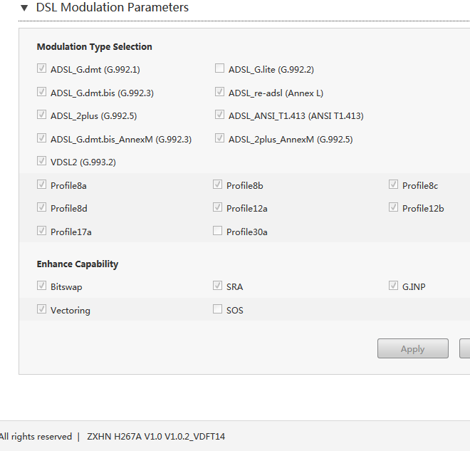

poulinos Δημοσ. 21 Μαρτίου 2018 Δημοσ. 21 Μαρτίου 2018 On 17/3/2018 at 1:12 PM, xirosiman said: Bridge tap εννοείς ότι το Ραζίμ (μπλε κόκκινο ) πάει κατευθείαν στο δωμάτιο που όντως είναι η τελευταία πρίζα? Αν αποσυνδεσω του σαλονιού δεν έχω ίντερνετ ούτε στο 1ο ούτε στο 2ο δωμάτιο για το οποίο μιλάμε τώρα.. έχω αποσυνδέσει τα πάντα από το σαλόνι κ έχω βρει τα δύο καλωδιακια που παίζουν καλύτερα. Συνδέω μόνο αυτά (ρούτερ στο σαλόνι) κ πάλι παίζει λίγο χαμηλότερα από το ότι θα ήταν στο 2ο δωμάτιο με 4 συνδεδεμένα καλώδια στην πρίζα του σαλονιού.. ναι αν βγαλεις του σαλονιου λογικο να μην παιζει το δωματιο.αν εχεις βγαλει τα παντα απο το σαλονι τοτε εισαι μια χαρα αλλα ναι ειναι παραξενο να παιζεις χειροτερα οταν εχεις μονο την πριζα του σαλονιου απο οταν βαζεις και το δωματιο.νομιζα οτι δεν ειχες αποσυνδεσει τα παντα απο το σαλονι οποτε το bridge tap θα ηταν να εχεις ενα ζευγαρι ακομα να πηγαινει σε καποιο αλλο πριζακι παραλληλα .δηλαδη να ειχες τρια ζευγαρια στην κεντρικη πριζα συνδεδεμενα. On 17/3/2018 at 11:57 PM, rofl said: ναι μπορει να το χεις επιλεγμενο αλλα αν δεν εχει vectoring η καμπινα τοτε δεν εχει σημασια αν ειναι checked η οχι. ενδεικτικα. εικονα απο το zte https://www.adslgr.com/forum/threads/1026620-Vdsl-στην-Πειραικη-Κατάσταση-Τρελας?p=6322597#post6322597 παρατηρεις οτι διπλα στο vdsl 2 γραφει vectoring, ενω σε σας οχι? αυτο σημαινει οτι δεν εχει ακομα vectoring η καμπινα και δεν υπαρχει διαθεσιμοτητα για 100αρα σε αυτη τη περιπτωση το να πεφτει με τον καιρο η ταχυτητα οπως εγραψα ειναι αναμενομενο ( θα λυθει οταν ενεργοπ το vectoring) κανονικα 100αρι μπορει να παιξει καποιος και χωρις να εχει δωθει vectoring οσο ξερω. On 17/3/2018 at 11:53 PM, xirosiman said: Εδω δηλαδη ενω το εχει επιλεγμενο δν παιζει λογο οτι ειναι zte ή οτι δεν το υποστηριζει η vodafone? Κ αυτο ειναι κατι π θα το φτιαξει ο οτε ή απλα με αλλαγη ρουτερ θα ενεργοποιηθει κ θα αλλαξουν τα στατιστικα της γραμμης? εσυ το εχεις checked και οταν παιξει απο το kv θα παιξει και σε σενα κανονικα On 17/3/2018 at 11:34 PM, xirosiman said: Το zte 267A που έχει και ο φίλος υποστηρίζει vectoring κ τουλάχιστον στην δικιά μου περίπτωση το έχουν ενεργοποιημένο στο μενού του ρούτερ. Τώρα αν εννοείς κάποια ρύθμιση στο καφαο δεν το γνωρίζω.. Είχα διαβάσει ότι τα συγκεκριμένα ρούτερ δεν το υποστήριζαν παλιότερα κ με update έλυσαν το πρόβλημα.. Το ρούτερ π παρελαβα εγώ πριν μια εβδομάδα από την vodafone παίζει κανονικά.. στο Kv θα γινει καποια στιγμη ενεργοποιηση του vectoring απο τον παροχο. On 18/3/2018 at 12:17 AM, xirosiman said: για πιο λες? αυτο απο το ρουτερ? τωρα το τραβηξα.. προφανως κ το ρουτερ υποστηριζει το vectoring οπως κ η voda το εχει ενεργοποιημενο.. αλλα η καμπινα δν το δινει λογικα αφου δν υπαρχει η 100αρα στην περιοχη μου ακομα.. αν και μπορει να δοθει 100αρι χωρις vector αλλα μαλον ο οτε πριν το δωσει θελει να εχει ενεργοποιησει vector για καλυτερα.
