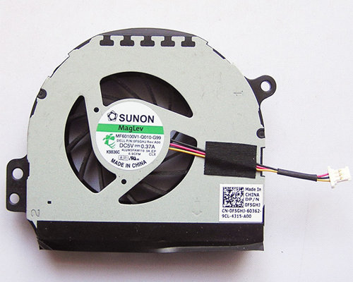

ss13 Δημοσ. 21 Μαρτίου 2018 Δημοσ. 21 Μαρτίου 2018 Αυτό έχεις ; http://www.shop13.gr/hp-pavilion-g6-1165ev-qa894ea-p-94400.html Το ανεμιστηράκι έχει έναν κωδικό επάνω ( δες την εικόνα ) , μήπως το έγραψες αντίθετα Αλλα οχι παντα...τον χειμωνα κανει πολυ. Το καλοκαιρι ή οταν ζεστενεται δεν κανει. τι να φταει; συνήθως συμβαίνει το αντίθετο , ναι θα βρεις εδώ ή στο Ebay , μήπως πείραξες κάτι στον ήχο ή έτσι στο έκανε ; Μπες εδώ https://support.microsoft.com/en-us/help/2970908/how-to-use-microsoft-easy-fix-solutions τρέξε το Find and fix problems playing sounds ναι δούμε

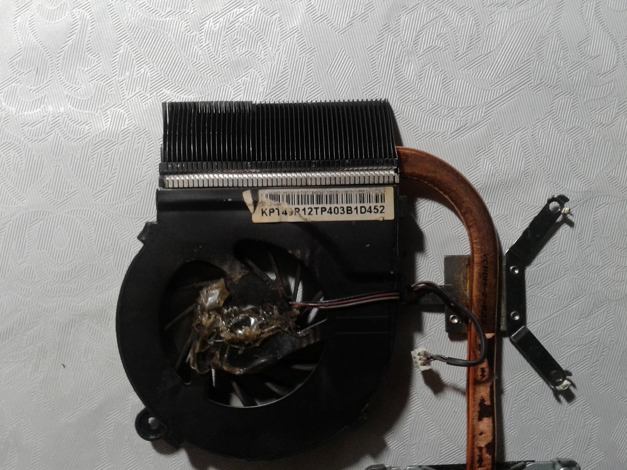

nickvas19 Δημοσ. 14 Απριλίου 2018 Μέλος Δημοσ. 14 Απριλίου 2018 Βρηκα χρονο κ το ανοιξα..... Και το μονο αυτοκολλητο που εχει ειναι αυτο Μια βοήθεια για να αγορασω ενα ιδιο; ευχαριστώ
sil_unique Δημοσ. 15 Απριλίου 2018 Δημοσ. 15 Απριλίου 2018 https://www.ebay.com/sch/i.html?_from=R40&_trksid=p2050601.m570.l1313.TR0.TRC0.H0.Xg6-1000+fan.TRS0&_nkw=g6-1000+fan&_sacat=0
