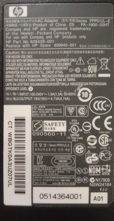

ss13 Δημοσ. 31 Μαρτίου 2018 Δημοσ. 31 Μαρτίου 2018 14 ώρες πριν, tyxodioktis100 είπε Καλησπέρα παιδιά. Η περίπτωση λογισμικού απορρίπτεται. Στο Pc αλλάχτηκε σκληρός με SSD, και έγινε καθαρή εγκατάσταση με windows 7 και από τα πρώτα 10 λεπτά ξεκίνησε το πρόβλημα. Αφου αναγκάστηκα να το σταματήσω, να βγάλω μπαταρία και να συνεχίσω χωρίς μπαταρία για να καταφέρω να εγκαταστήσω update-προγραμματα κτλ. Το μόνο που δεν έχω δοκιμάσει είναι το τροφοδοτικό. Θα κοιτάξω να βρώ κάποιο για δοκιμή. Αν υπάρχει καμμια πρόταση για τροφοδοτικό δεκτή. Αν δεν λυθεί το πρόβλημα θα επανελθω. Ευχαριστώ Πήγαινε σε κάποιον ηλεκτρονικό να σου μετρήσει το τροφοδοτικό με πολύμετρο ( εκτός εαν ξέρεις να το κάνεις μόνος σου ) , δώσε μας το ακριβές μοντέλο του ( δες ένα ταμπελάκι στη βάση του ή πες μας τα χαρακτηριστικά που έχει ) να πάρεις γνήσια μπαταρία και τροφοδοτικό ( γνώμη μου ) , γύρνα και το τροφοδοτικό ανάποδα , βγάλε και στείλε μας το ταμπελάκι που έχει με το μοντέλο του
tyxodioktis100 Δημοσ. 31 Μαρτίου 2018 Μέλος Δημοσ. 31 Μαρτίου 2018 Επισυναπτω το τροφοδοτικο Μπαταρια ειχα αλλαξει και δεν θα ξαναλλαξω μεχρι να δω αν το προβλημα παραμενει με τον νεο τροφοδοτικό. Αν υπαρχει καποια προταση για τροφοδοτικό παρακαλω για τημ συμβουλη σας η μεσω λινκ η pm η οτι. Ευχαριστω για την βοηθεια.
alkis13 Δημοσ. 31 Μαρτίου 2018 Δημοσ. 31 Μαρτίου 2018 Θα μπορούσες να δοκιμάσεις λογισμικό από την team OS, όπου ανεβάζουν και updated windows. Δύσκολο να είναι κάτι εκτός λογισμικού θα έλεγα. Δοκίμασε διάφορα windows/εκδόσεις windows, και linux live cd. Αν το τροφοδοτικό έδινε λάθος Volt (με μεγάλη διαφορα), θα καιγόταν το λαπτοπ, αλλά και πάλι δε θα δούλευε 100%. Αν το έχουν πάρει τα χρόνια και δεν έχει τόσο καλή απόδοση όσο ένα καινούργιο θα επηρέαζε το full load, δηλαδή δε θα έδινε έως 4,74Amps. Αν έχεις κάποιο στα 19V όπου ταιριάζει, δε χάνεις τίποτα να δοκιμάσεις. Αν τίποτα από όλα αυτά δεν βγάλουν κάποιο συμπέρασμα, και αφού ισχυρίζεσαι ότι το κάνει μόνο όταν έχεις την μπαταρία και μάλιστα σε συγκεκριμένες τιμές φόρτισης, τότε ίσως να είναι μητρική. Το πως θα το διαγνώσεις και θα βγάλεις άκρη με πυκνωτές και smds στο τυπωμένο κύκλωμα είναι δύσκολο. Και ψάχνεις στο γοογλε για 100% load when battery is connected. Μια βόλτα στο google. 3ο λύμα. Τελευταίο post " My EliteBook has the same problem with these symptoms: When AC power is plugged in, the CPU goes up to 100% even with no processes running. It takes a very long time to shutdown or start Windows. When AC power is unplugged everything works fine. CPU swings up and down again. In my case the AC apdater is defective. When I use another adapter, the problem is gone. " Αν βρεις άκρη ενημέρωσε για να έχουμε το know how.

tyxodioktis100 Δημοσ. 3 Απριλίου 2018 Μέλος Δημοσ. 3 Απριλίου 2018 (επεξεργασμένο) Στις 2/4/2018 στις 12:45 ΠΜ, ss13 είπε Γιατί δε μας δίνεις το μοντέλο του , όπως σου είπα στο προηγούμενο μήνυμα ; Καλησπέρα. Νόμιζα το μοντέλο του τροφοδοτικού μου ζήτησες και το ανέβασα φώτο. Το μοντέλο είναι το HP8540w elitebook με τον I7 960. ΛΟΙΠΟΝ...ΤΟ ΠΡΟΒΛΗΜΑ ΦΑΙΝΕΤΑΙ ΟΤΙ ΛΥΘΗΚΕ. Δανείστηκα από μαγαζί ένα καινουργιο τροφοδοτικο 90w ( όχι γνήσιο ) και απο χθες που το δουλεύω λειτουργεί άψογα. Eυχαριστώ πολύ για τις απαντήσεις. Αν αλλάξει κάτι θα ενημερώσω. Επεξ/σία 3 Απριλίου 2018 από tyxodioktis100
