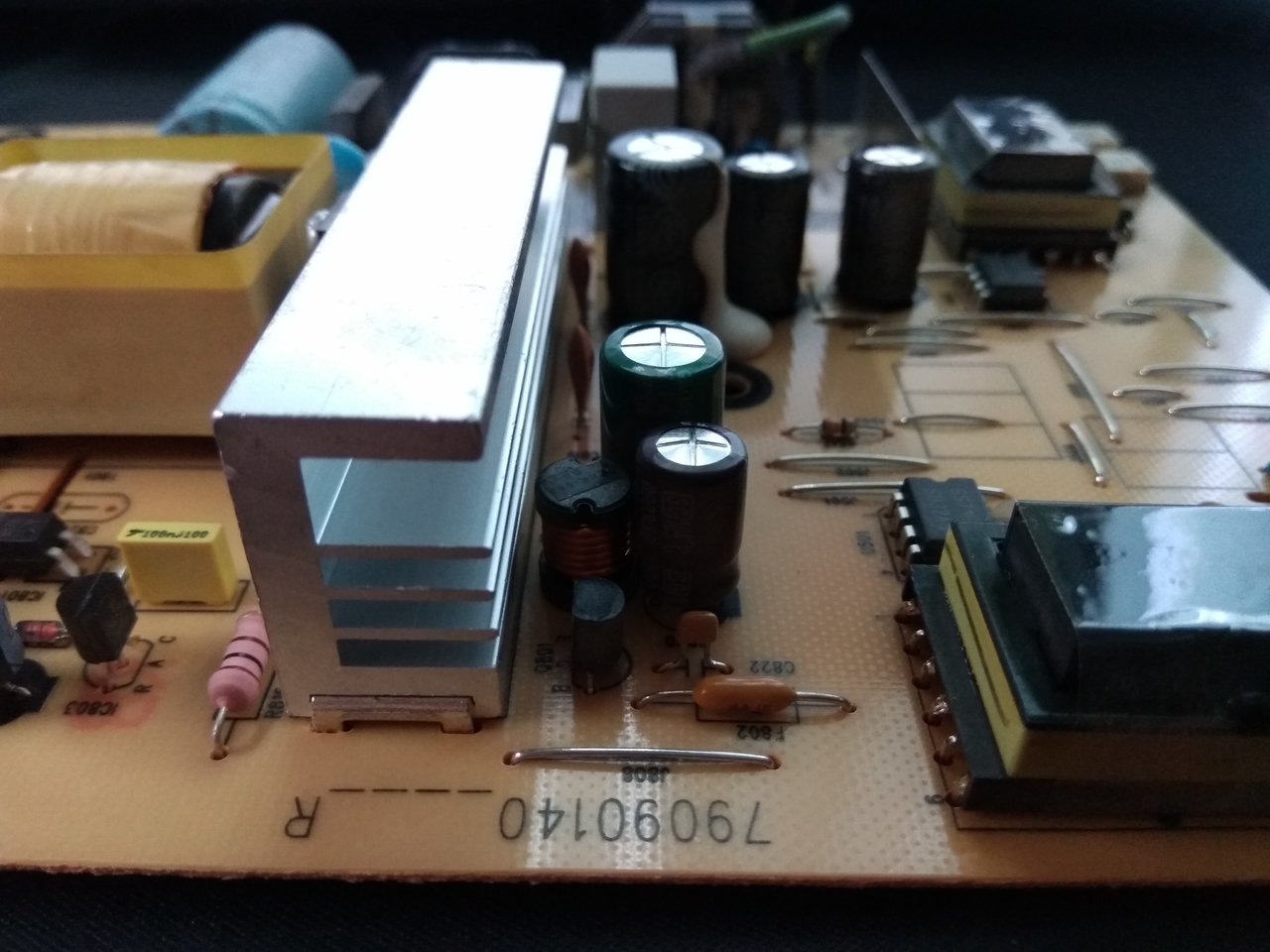

GP7 Δημοσ. 4 Απριλίου 2018 Μέλος Δημοσ. 4 Απριλίου 2018 Έχεις δίκιο Κώστα. Το έψαξα λίγο παραπάνω και μετά από αυτό το βίντεο: https://www.youtube.com/watch?v=x2HFk58Xno8 αποφάσισα να "βάλω χέρι". Άνοιξα προσεκτικά την οθόνη κι έφτασα στην πλακέτα τροφοδοσίας. Απ' ότι φαίνεται 1-2 πυκνωτές είναι στο όριο, και γι αυτό μια λειτουργεί και μια όχι... Οι πυκνωτές που έχουν φουσκώσει αλλά δεν έχουν σκάσει ακόμα είναι αυτοί μπροστά μπροστά (ειδικά ο ένας). Θα παραγγείλω πυκνωτάκια με τα ίδια χαρακτηριστικά και θα επιχειρήσω να κάνω και την "επέμβαση". 1
coolerman Δημοσ. 4 Απριλίου 2018 Δημοσ. 4 Απριλίου 2018 59 λεπτά πριν, GP7 είπε Έχεις δίκιο Κώστα. Το έψαξα λίγο παραπάνω και μετά από αυτό το βίντεο: https://www.youtube.com/watch?v=x2HFk58Xno8 αποφάσισα να "βάλω χέρι". Άνοιξα προσεκτικά την οθόνη κι έφτασα στην πλακέτα τροφοδοσίας. Απ' ότι φαίνεται 1-2 πυκνωτές είναι στο όριο, και γι αυτό μια λειτουργεί και μια όχι... Οι πυκνωτές που έχουν φουσκώσει αλλά δεν έχουν σκάσει ακόμα είναι αυτοί μπροστά μπροστά (ειδικά ο ένας). Θα παραγγείλω πυκνωτάκια με τα ίδια χαρακτηριστικά και θα επιχειρήσω να κάνω και την "επέμβαση". καλό είναι να τους αλλάξεις όλους τους (ηλεκτρολυτικούς) πυκνωτές,δεν έχουν κόστος.
